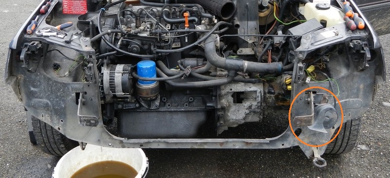

Salut les gars, en attendant, merci à tous, je ne pourrai terminer l'achat des pièces dans la boutique du club que grâce à votre disponibilité (claude mythique). Mais je dois vous demander plus d'informations. L'un de vous peut-il m'envoyer une photo montrant exactement où et comment les klaxons sont installés dans le compartiment moteur? Dans ma folle jeunesse, je les avais détachés pour y mettre deux monstres, mais je ne me souviens plus où les originaux étaient installés.

En dessous du phare conducteur vissé sur la ferrure du pare choc ;)

merci, je pense que je comprends, mais y a-t-il une âme pieuse qui peut me lier une photo en détail? Je me suis souvenu honnêtement qu'ils étaient du côté passager ... et les deux klaxons montés de façon étrange, j'ai eu un petit effort pour les démonter.

Côté conducteur quand volant à gauche. Monté pareil sur toutes les 205:

Mais non. Au moins ça ne me semble pas. En comparant la photo avec la voiture, je n'ai rien pour coller les trompettes dans cette position. Dans le support, il n'y a même pas de trou ou de support. Et étant original, il devrait y avoir au moins le trou je suppose. Je me souviens que j'avais fait l'effort d'un diable pour les démonter, coincé dans des positions absurdes. Quelqu'un peut-il même me photographier brièvement où ils sont installés dans le rallye? Peut-être qu'ils sont vraiment là, mais je ne comprends pas comment les monter correctement. Sur la photo ci-dessus, il n'en montre qu'un, mais je me souviens qu'au même endroit, il y en avait deux. Je me souviens mal?

La trompette peut être dans un autre sens.. Bizarre que tu n'ai rien pour le fixer sur la ferrure :huh: (face avant refait ?)

C'est bien là et il n'y a qu'un seul klaxon sur la Rallye :ok:

D'origine il y a une petite équerre qui sert de support. Mais le klaxon peut se monter direct sur la ferrure de pare-choc, c'est plus léger.

Donc, je repeins le pare-chocs, mais il n'y a rien sur les supports comme je l'ai dit. En supposant que le museau a été refait, ce dont je ne suis pas sûr, je n'ai rien, ni le support que vous dites, ni un trou sur lequel il devrait être fixé. Il y a 2 trompettes à l'origine, j'en suis sûr car je les ai démontées il y a 20 ans. Et si je me souviens bien, ils étaient fixés directement sur la carrosserie, car je n'ai que le boulon sur les cornes. Maintenant, même si vous souhaitez les fixer sur les supports de pare-chocs, ils ne sont pas physiquement présents. Je doute qu'ils étaient dans cette position à l'origine. Ce n'est pas un problème, mais en voulant remettre ses originaux, j'ai préféré les mettre au bon endroit. Aussi parce que la 205 sur la photo n'est pas un rallye. Le filtre à huile n'est pas dans cette position.

Une photo de ma grA et j'ai exactement la même chose sur ma routière: <_<
et là on aperçoit la petite équerre sur le klaxon qui vient se visser sur la ferrure: :ok:

Mets une photo vu de près, on va te dire où le fixer B) (klaxon bi-ton sur export Italie ou option à l'achat ? :unsure: )

Dès que le carrossier a terminé le travail, je peux mettre la main dessus. Votre groupe est spectaculaire, mais évidemment différent du groupe routier. J'ai soutenu qu'ils sont différents, mais la position semble toujours être celle-là. Mais j'ai deux trompettes, qui sonnent comme un canard mourant ... c'est pourquoi ils les ont changés mais ils étaient trop gros et ils ne sont pas au même endroit. Pas d'abandon, tôt ou tard je trouverai l'endroit où ils ont été fixés. Au pire je les laisse même quand je joue j'ai peur aussi;) Quoi qu'il en soit merci

Petite question ,il y a un ou 2 klaxon sur une rallye ( 1 ton ou 2 ton)?

Un seul :ok:
