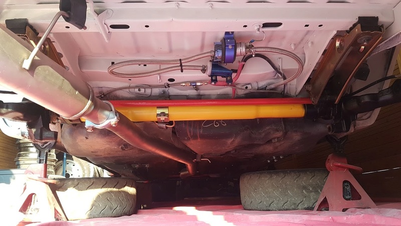

Je vais attaquer mon dessous de coffre,mais je n'arrive pas à déterminer si c'est du blanc noirci par les années ou noir d'origine ,et avec ou sans blackson ? :unsure:
Pour ceux qui ont déjà refait cette partie,vous avez fait comment ?

C'est un blaxon marron. Sur la grA, j'ai nettoyé et repeint en blanc, sur la routiere, j'ai traité (elle en avait besoin par endroits) et j'ai mis de l'antigravillons noir :ok:
Tu as deblacksonné sur la gr A ? Ou repeint par dessus ?

Repeint par dessus :ok:
et voici la routière:

Ça accroche bien la peinture sur le blackson d’origine ? Y a une préparation particulière à faire?

J'ai juste nettoyé et dégraissé, pour le moment ça n'a pas bougé :ok:

Je vais faire pareil alors dans les passages de roues av de ma f2000 :ok:
