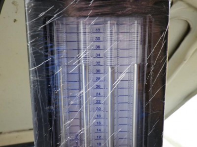

Bonjour a tous,
j'aimerais me procurer un depressiometre, pouvez vous me coneiller?
Carbtune ?
Jeu de 4 Mano ?
Ou autre ?
Si vous avez également des adresses! Merci.

Carbtune pour moi, rapport qualité prix, ça doit être dur de faire mieux :blush:

+1 pour le Carbtune qui est simple et efficace pour moins de 80,00€ :ok:

J'ai un 4 manos. Ca va bien mais ca tiens plus de place et c'est plus cher qu'un carbtune.
Je prendrais un carbtune si c'etait a refaire... Et si le site d'achat etait en francais.

Voià c'est commander sur le site conseillé.

J'ai bien reçu le carbtune, j'ai réalisé une synchro avec les nouveaux gicleurs vendus par aur80, ça marche plutôt pas mal.
Pour la richesse avez vous des conseils a me donner ?

Les richesses se reglent en partant d'une bonne synchro.
Ralenti bas pour mieux deceler les variations de regime que va provoquer la manipulation des vis de richesse.
Le but c'est d'obtenir le ralenti le plus haut sur chaque richesse.
En repartant d'un ralenti bas avant de passer a la suivante.
Quand tu debranches les bougies une a une la perte de regime doit etre equivalente sur chaque cylindre.

jean a écrit :Le but c'est d'obtenir le ralenti le plus haut sur chaque richesse.
Pour le régime le haut c'est Ok
En revanche j'ai pas compris en repartant d'un régime bas :wacko:
Je croyé qu'il fallais, apres avoir trouvé le régme le plus haut, réduire de 50 trs

A oui jai compris il faut coriger le relenti avant de passer a la suivante :lol:
Merci pour les conseils JEAN.

maxime22 a écrit :A oui jai compris il faut coriger le relenti avant de passer a la suivante :lol:
C'est ça !
Sinon après tu n'entends plus rien et la réponse de la vis n'est plus décelable. :ok:
