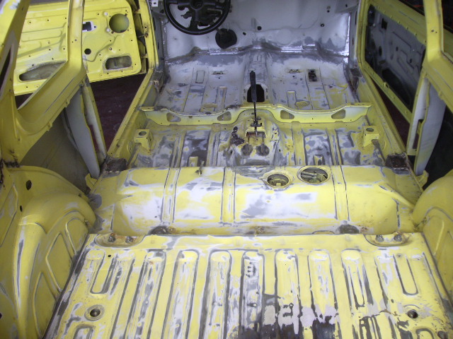

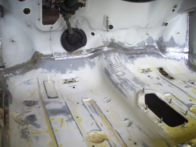

:bien: Voila les photos de la suite

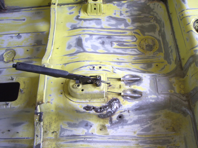

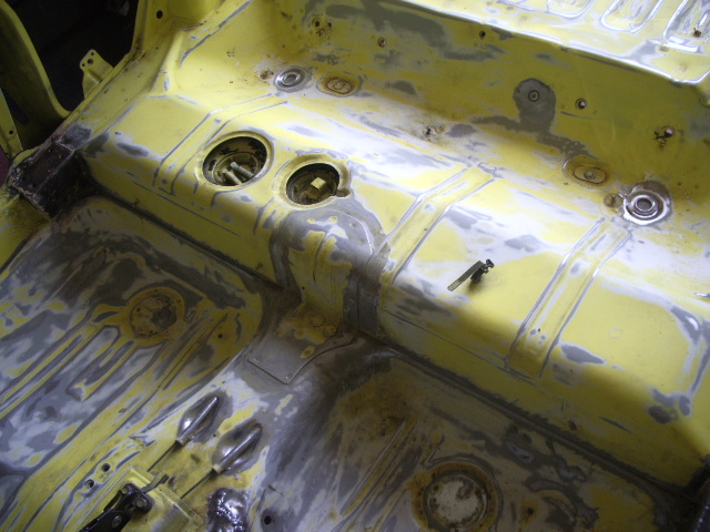

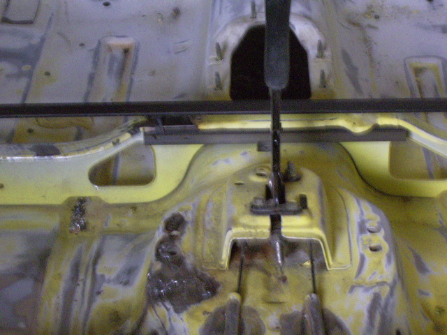

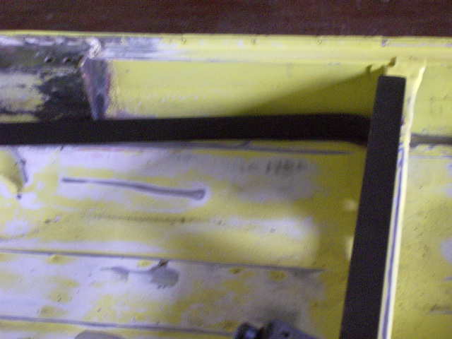

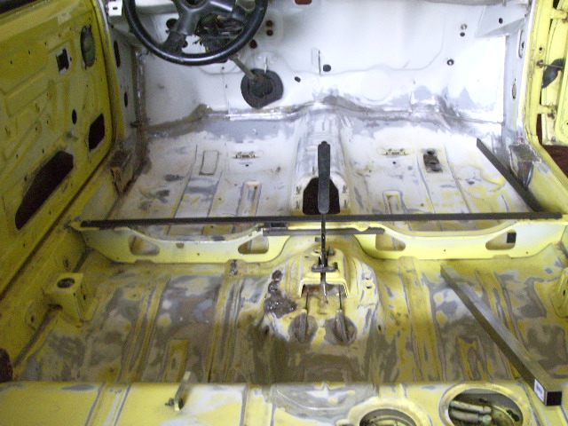

:D La suite avec le début des modifications des suports de siéges

:arrow:
Messages : 37374
A remercié : 2607 fois
A été remercié : 1778 fois
Ca va pas mal réhausser tes sièges là non ?
Et puis ça va tirer sur la cornière d'oigine sur seulement 3 points...
Ou alors c'est pas fini.
En tout cas ça avance plus vite que pour moi ! :bien: :oops:
PETIT
Membre du Club - 2009
Messages : 552
Enregistré le : 28 janv. 2007, 16:05
Localisation : ain/la boisse
Message par PETIT »
Non c'est pas finit je renforce les corniéres de plus je peux régler la hauteur de mes sieges donc pas de souci,une foi finit je montrerais les photos c'était juste une ébauche car il n y a rien de souder ni de fixer.
:drink:
Messages : 9978
A remercié : 743 fois
A été remercié : 710 fois
Dis lui de faire des cordons de soudure plus long ,c'est un peu just là ;)
Messages : 37374
oliv'fast&furious a écrit :Dis lui de faire des cordons de soudure plus long ,c'est un peu just là ;)
J'osais pas le dire vu mes compétences, mais il me semble que c'est 3 à 5cm sur la notice GrN :mellow:
