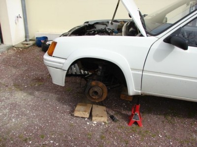

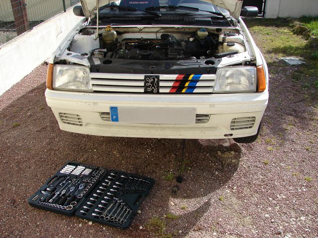

calage de la voiture

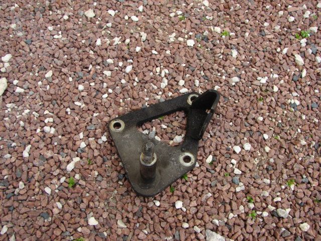

demontage des trucs qui gênes !<br />pas jolie le support de batterie

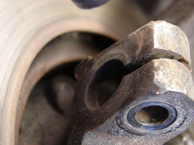

demontage des cardans et des triangles<br />regarder ce petit trou bien ovale !!! grrr

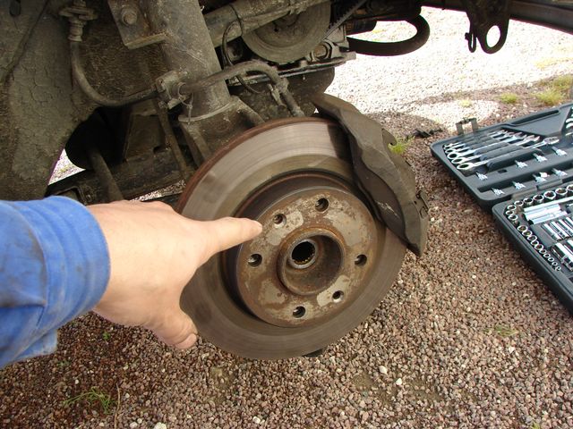

je n'es plus de vis qui tienne le disque.<br />elle sont cassé dedans ! pas grave mais bon. Remarquer que les plaquettes ne porte pas entierement sur le disque. encore un truc, pffff

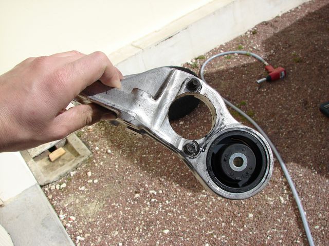

demontage du support moteur inferieur. neuf mais trop mou.<br />j'ai remplacé le caoutchouc par du téflon.

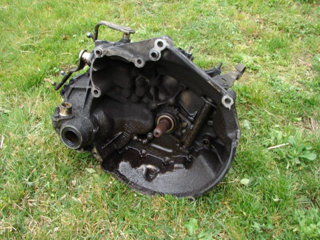

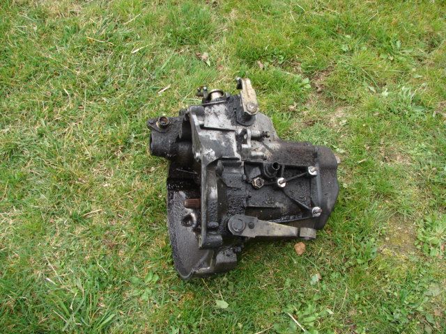

voici la boite enlevé , super crade !

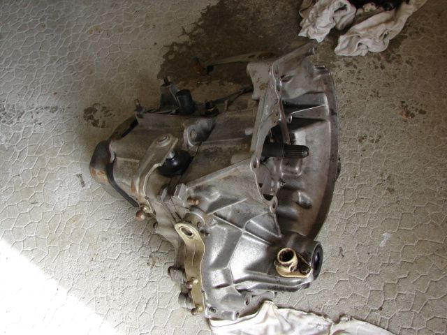

encore la boite
encore la boite

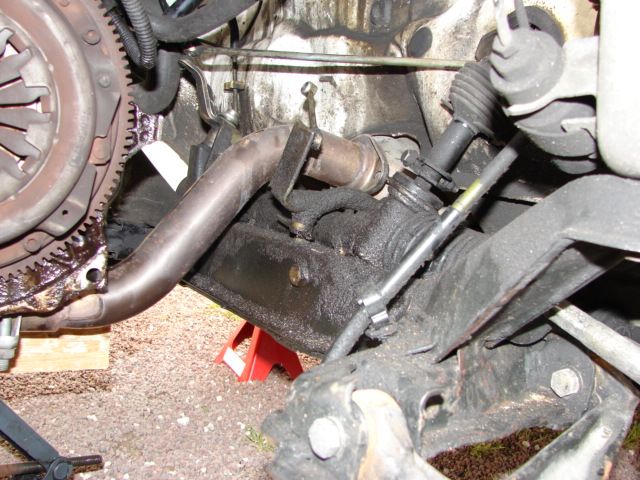

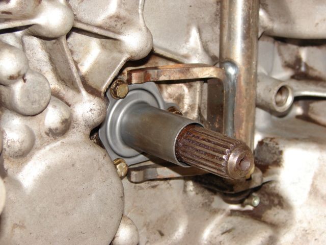

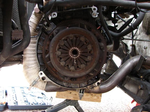

voici coté embrayage, j'ai rien touché

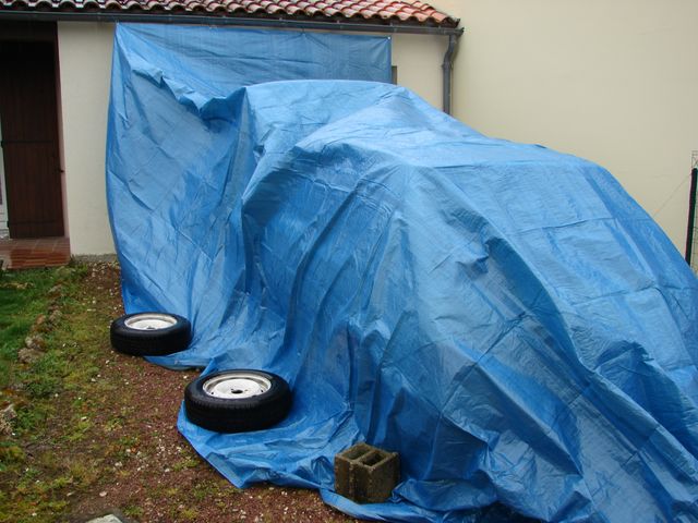

tout etant pret pour l'arrivé de scale, je déside de bacher.
nettoyage a faire avant remontage

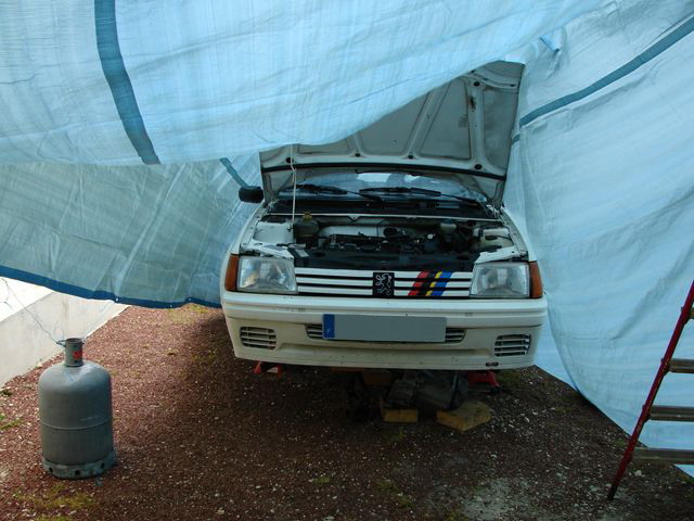

bachage de la voiture
vu exterieur, ça pas pas classe mais au moins on est à l'abri

PS: le moteur ne bouge plus avec le support inferieur en téflon, mais j'ai plein de vibration dans l'abitacle, tout le tableau de bord vibre !
ces pas tros genant mais ça surprend au premier démarrage.

Heu !! vous avez pas changé l'embrayage? :huh:
Ti guiom
Messages : 1615
A remercié : 169 fois
A été remercié : 142 fois
Re: changement de boite !
Message par Ti guiom »
Beau boulot les gars! :ok:
Sinon, comme sloggies, j'en aurais profité pour changer l'embrayage perso...
