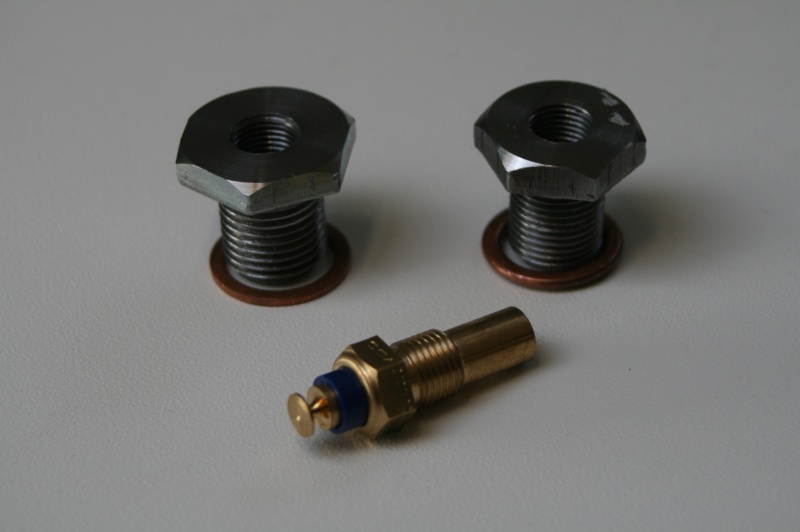

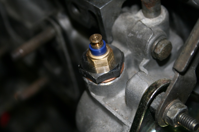

Primo, cela fais plus de 15j que j'ai du mal à avancer car il me manquait 2 entretoises de sonde. C'est en fait celle dont j'ai détaillé la fabrication il n'y a pas si longtemps et que j'ai fini par faire faire à mon tourneur préféré :ph34r: . L'explication est que je ne pouvais pas tester mes entretoises en pression et que le risque de fuite était relativement important. Or, pour monter/démonter l'entretoise de pression huile, il faut tomber le 4-2-1, pour lequel il faut faire sauter 2 supports moteurs sur 3 et le retirer version tetris en prenant garde de ne pas abîmer de nouveau la laine de roche isolante :wacko: ... D'ailleurs le résultat est superbe :
En place c'est pas mal non plus :

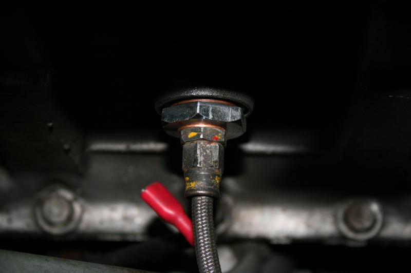

Je met aussi en place la sonde de température d'huile :

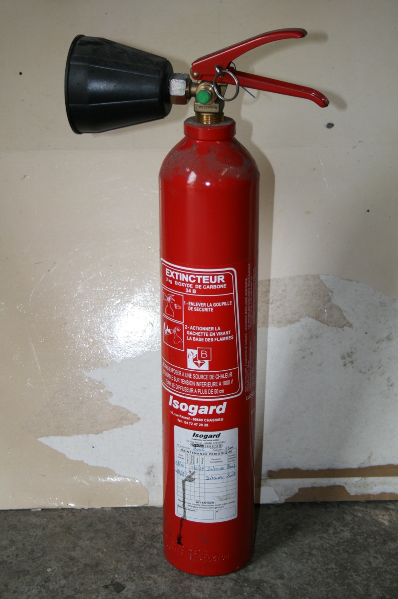

Enfin, maintenant que le moteur est en huile, je peux tester le circuit éléctrique non sans avoir pris quelques précautions :lol: :
Ici aussi un moment de pression et les gouttelettes qui suintent sur le front... je branche les cosses, j'enclenche le coupe circuit, je met le contact et... rien ne saute ni fume :drink: Je pousse le vice plus loin et j'appuie sur le bouton du démarreur et la magie opère, le moteur est bien entraîné par le démarreur :ok: Cela fait, je me met en tête de tester tous les circuits électriques et là c'est moins glorieux : tout les circuits qui ne sont pas en direct ne fonctionnent pas et l'inter de contact ne semble servir à rien :o Je tourne, je vire et je fini pas décider de brancher mes feux et tout ce que je peux et dont je suis sûr, une masse ayant peut-être été oubliée :blush: Les feux marchent mais rien ne semble se solutionner et je décide donc de quitter mon garage pour reprendre tout cela sous peu à tête reposée ;)
Seulement, avant de rentrer, je ramène l'extincteur à mon voisin mécano qui me demande si tout fonctionne et à qui j'explique mes déboires tout en précisant que mon remplacement de neiman par des inter me semble douteux :wacko: ... il me sort le revue technique et on fait le point : les inters sont bels et bien mal branchés et une partie de mon circuit électrique n'est pas alimentée! Je retourne au garage, modifie mon circuit et tout remarche comme par magie... OUF
