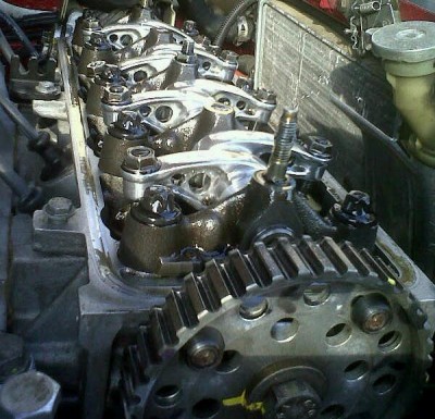

Après plus de 2 années de dur labeur
niveau photos j'ai ça :
Merci de vos messages ça fais vraiment plaisir de voir des personnes partageant la même passion
Dans un premier temps cette auto est destinée à la route et au circuit puis pourquoi pas dans le futur en rallye (niveau budget
Inscrit ici pour faire de nouvelle connaissances de passionnés comme je pense l'être.
Oui c'est celle du FA

Franchement, les clubuteurs me font planer
Après, je rêve d'en faire des commes ça, mais je tenterai pas le coup en course pour des raisons de solidité qui m'interroge

C'est exactement ce que je me disaisRobbi a écrit :Franchement, les clubuteurs me font planerAprès, je rêve d'en faire des commes ça, mais je tenterai pas le coup en course pour des raisons de solidité qui m'interroge

Pour les culbu, déjà 10 000km avec 8500tr/min au rupteur. aucun problème. Niveau résistance il sont polis miroir, ce qui limite considérablement les amorces à la rupture.( Idem pour le vilebrequin

Les culbus sont magnifiques. Déjà vu des comme ça. Allégés là où les contraintes sont moindres et polis pour éviter les concentrations de charge.

+1!! Ils sont beaux et si en plus ils sont bien élevés!!!!!!!jean a écrit :Les culbus sont magnifiques. Déjà vu des comme ça. Allégés là où les contraintes sont moindres et polis pour éviter les concentrations de charge.
