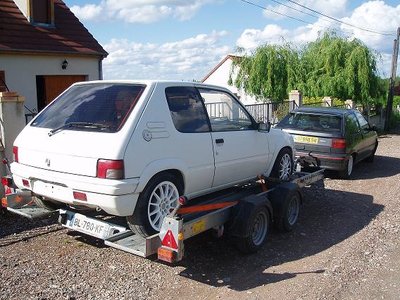

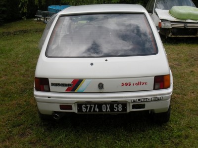

Puis un un beau matin de mai 2012, je vois une annonce vers chez moi ...rallye sans papier arrêter depuis 10 ans <oo>
J' appel ...et là tu t'attend à se que le mec te dise ...elle vendu ...bein là c' étais pas le cas :mrgreen: .
Ni une ni deux ...expédition .
Arrivée à la maison , c' étais pas la même...
Et le père qui dit y en as encore pas assez des voitures ...y as qu'à toute les acheter ... et faire un garage :mrgreen:
Ont laisse passer l'orage et ont attaque :mrgreen: .

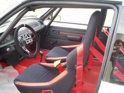

l' intérieur
l' intérieur

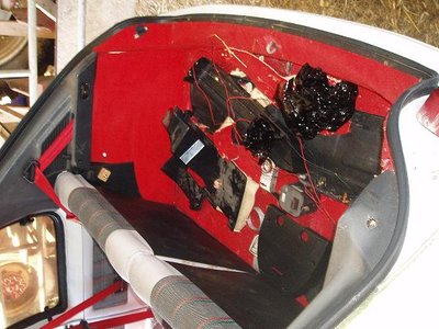

Le cœur de la bête
Le cœur de la bête

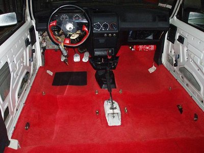

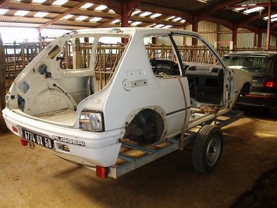

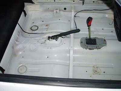

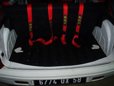

Ensuite viens le temps :rolleyes: ...de réflexion ...et le temps ou faut si mettre sérieusement .
Donc dépouille et inspection ... la caisse est ultra saine ...jusqu'au démontage de la moquette :crying: (traverse de siège découper, tunnel vers le frein à main arraché) ...même pas peur :mrgreen:
Ensuite fabrication de contreplaque ...soudure ...peinture (phosphatant + ewt) pour terminer par du cors creux .
Ensuite tout as été démonté ...nettoyer, briquer ou changer ... vous connaissez la musique :ok:

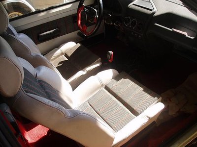

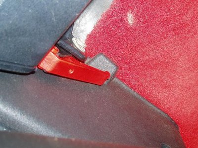

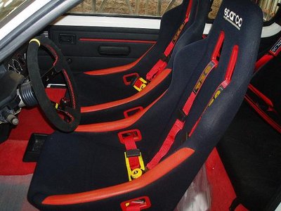

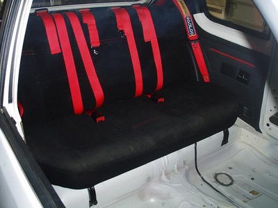

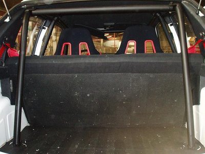

Ensuite ont décape à blanc le vieux arceau jaune ...pour lui redonner sa couleur d'origine ...puis ont redémonte les sièges pour l'installer ...
Petite note citroen .

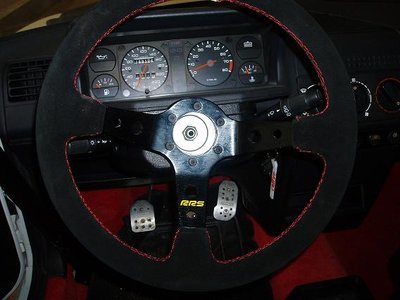

Centre de volant en cours de fabrication

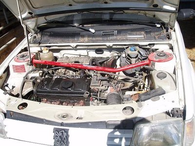

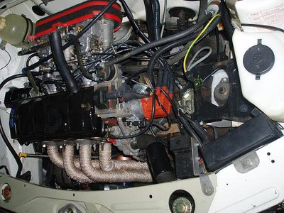

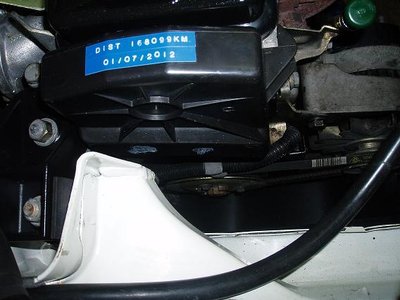

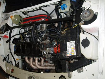

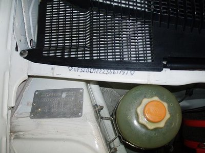

Ensuite ont s'occupe du compartiment moteur.
Y as du sport aussi :(
fabrication maison d'une barre anti-rapprochement

Beau sauvetage et la BAR avec le passage interne pour les vapeurs d'huile :ok:

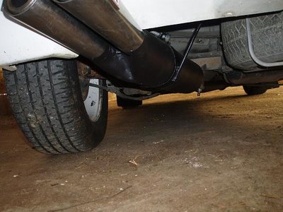

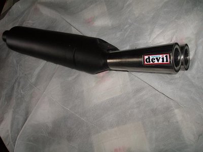

donc niveau échappement, sa fait 4.2.1 csc, ligne sans inter oreca, pour terminer par un devil avec chicane .

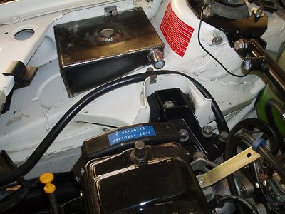

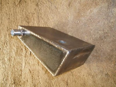

ensuite je me suis fabriquer un petit récupérateur d'huile, je viens de le finir à l'instant .
Donc j'ai tenu compte de l'emplacement du cric et des fixations de clef ...histoire de pas a avoir à modifier ou percer la caisse ...un coup de galva et roule ma poule :mrgreen: .

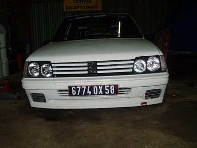

Ensuite niveau extérieure ...rallonger la patte de remorquage,changement du par brise avec joint neuf ,j'ai refixer une extension , ajouté des grilles , une paire de morette neuf (J'ai bien dit Neuf :mrgreen: ) ...sais tout pour le moment .
