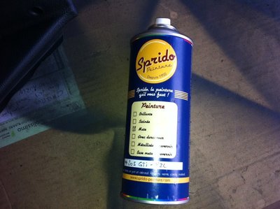

bonsoir pour n'dou photo du disque,sinon aujour'hui repose de l'insonorisant et de la moquette ,repose de qque plastiques et depose des quatres jantes pour sablage demain.
Tu as utiliser quel grain? 40 ou 60?
bonjour excuse moi pour le retard grain 60,aller faut que j'avance la rallye aujourd'hui!!!

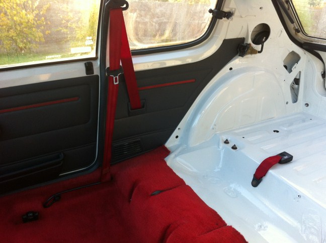

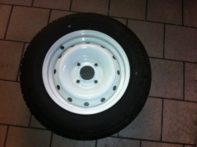

bonjour a tous pas mal de boulot effectué en premier lieu nettoyage de toutes les ceintures et peinture des plastiques interieurs avec le gris ouragan franchement resultat plus que correct,sablage appret phosphatant et peinture des jantes et pose des quatre pneu neuf en 175.65.13 bridgestone,remontage des plastic et remplacement du radiateur de chauffage,par contre petit tour en casse et la surprise quasi plus de 205!! :crying: :crying:

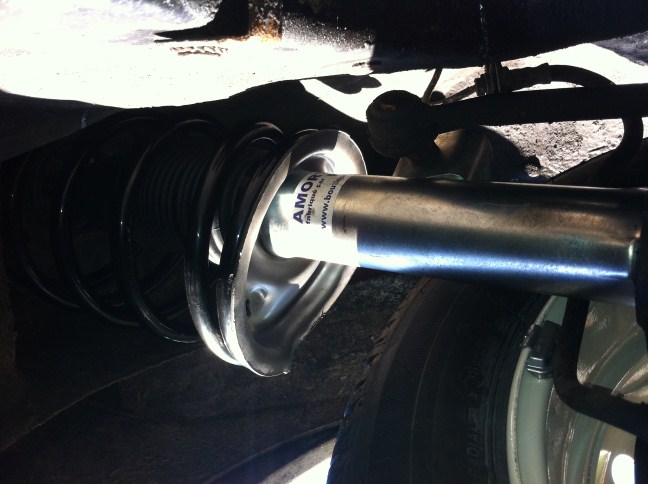

bonjour a tous aujourd'hui pose des deux amortisseurs pts avant avec ressort neuf de marque suplex,seul bemol maintenant elle resemble a un dragster a la commande il y avait cinq modele different!! j'ai donné la ref d'origine pour la commande mais a mon avis y a erreur..
normal, pour rester a une hauteur d'origine avec des amortisseurs pts perfo, il faut monter les ressorts pts perfo qui vont avec ;)

merci te t 'as reponse je ne m'en souvenez plus je vais arreter de harceler mon fournisseur :D :D :D pour ceux que ca interesse j'ai deux ressorts neuf a vendre :mrgreen: je court voir le prix des ressorts perfo.

non c'est des ressorts Gr N ca, pas des perfos, apres ceux la je ne connais pas la dureté ni leur hauteur ;)
