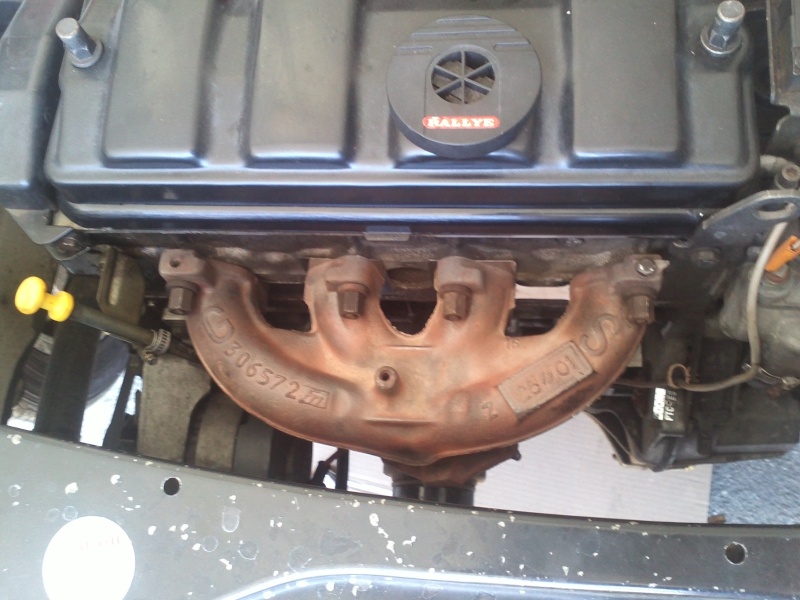

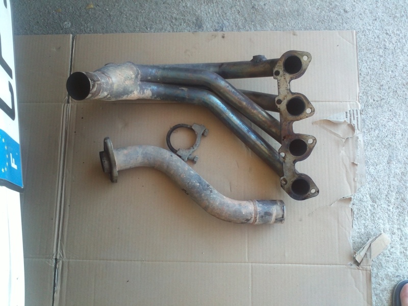

ce matin, en prévision du slalom du Castellet où Kevin s'est engagé en "loisir", j'ai démonté son 4/1: :)
et remonté le collecteur d'origine:

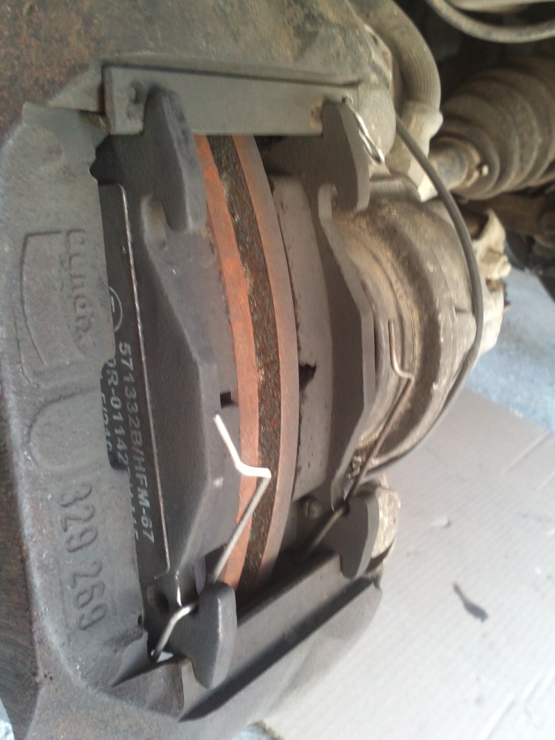

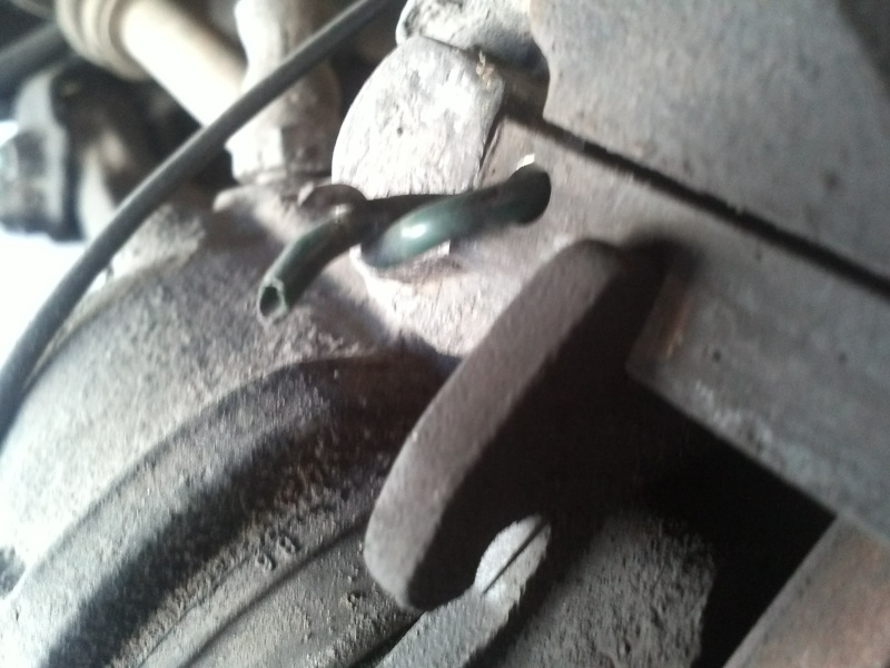

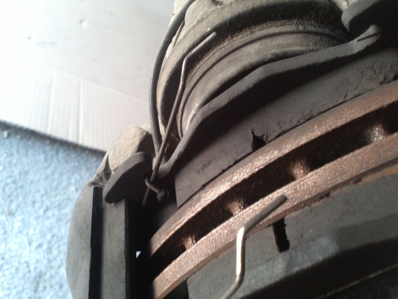

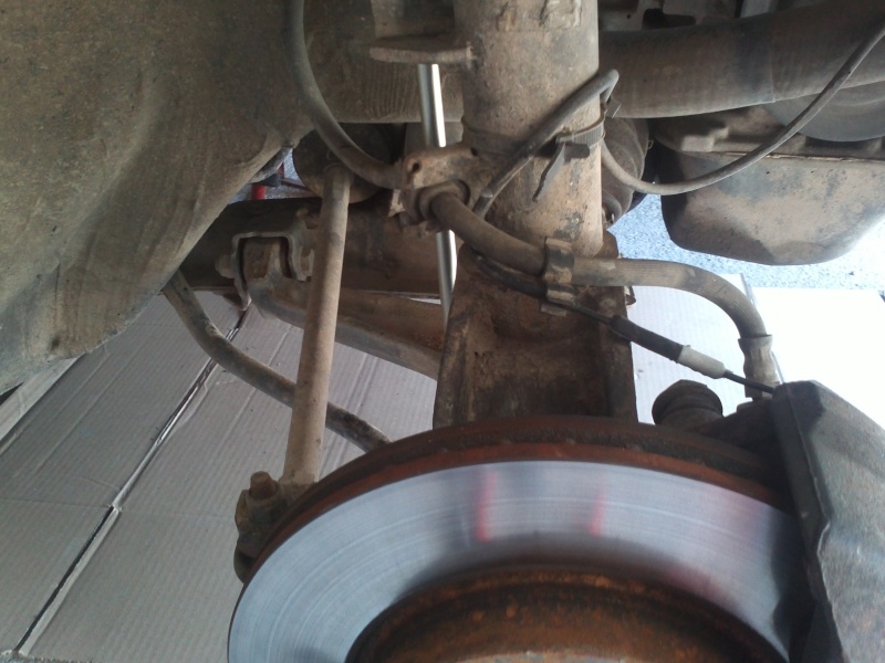

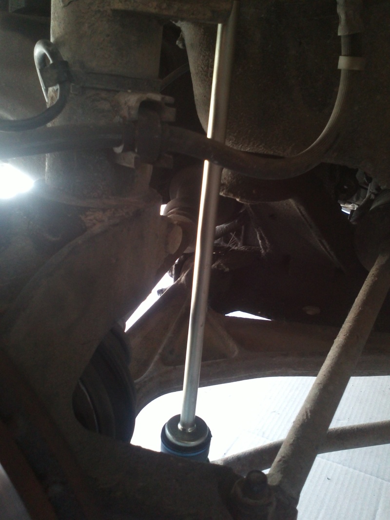

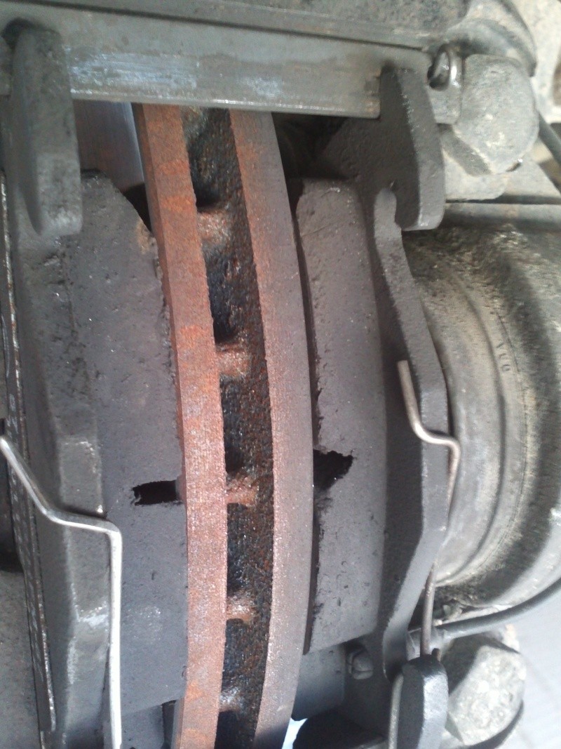

ayant trouvé dans le coffre un jeu de biellettes de barre stab neuves, je décide d'en profiter pendant que l'auto est sur chandelles pour les remplacer, je démonte les roues et là! :o
j'ai donc tout remis comme il faut: <_<
et changé les biellettes qui en avaient bien besoin!! :blink:

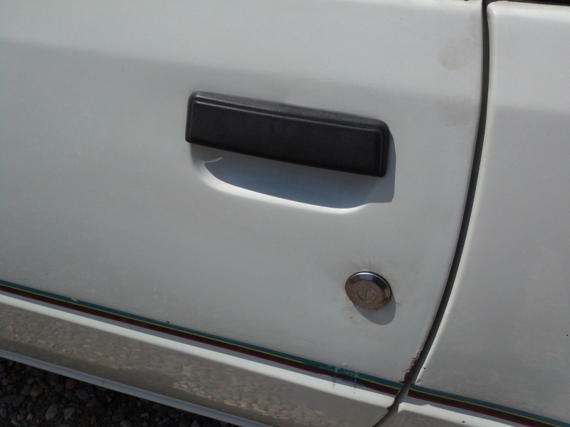

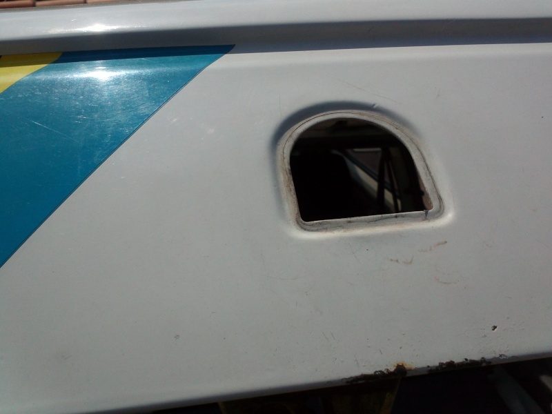

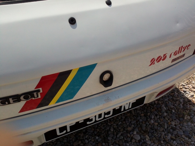

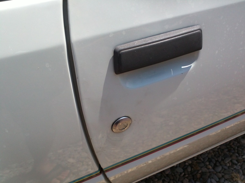

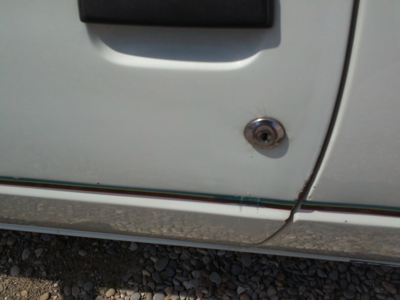

:lala: J'ai commencé par le plus facile cet après-midi: le changement des serrures :rolleyes:
Démontage de celle du hayon:
remontage de la neuve:

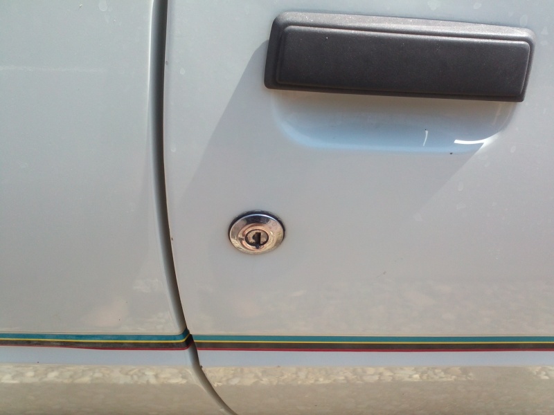

même chose pour la porte conducteur:
avant:
après:
et pour le côté passager:
la semaine prochaine, je vais passer aux choses sérieuses avec le remplacement de la distribution, de l'embrayage, des silent-blocs moteurs etc...

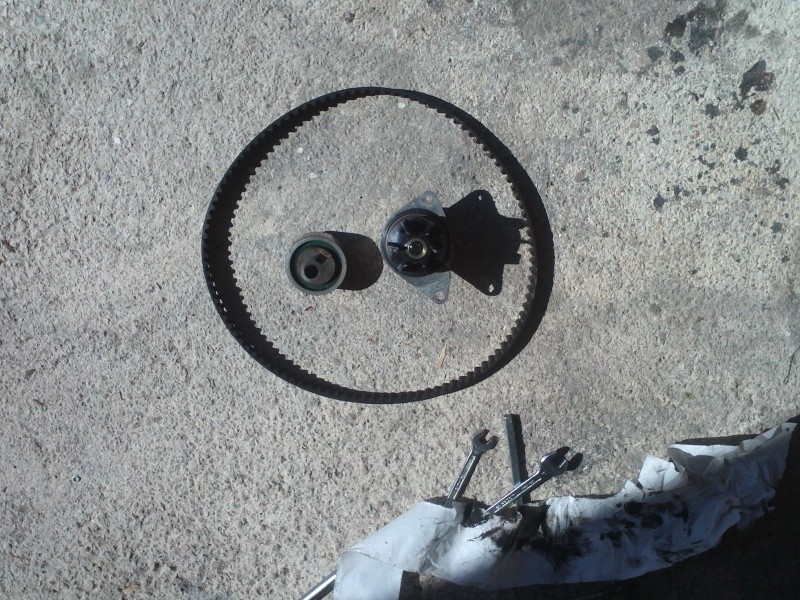

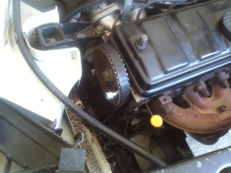

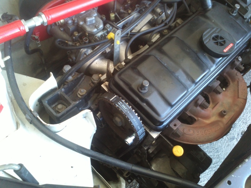

Ce matin ,j'ai attaqué les hostilités:
au programme, remplacement de la courroie de distribution, du galet et de la pompe à eau:
pigeage avec l'ancienne courroie:
tout est démonté:
et on remonte: :ok:

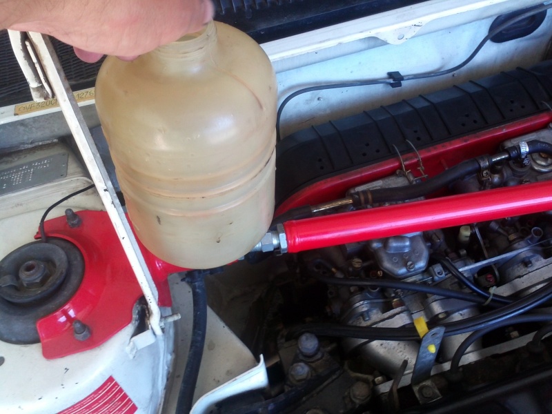

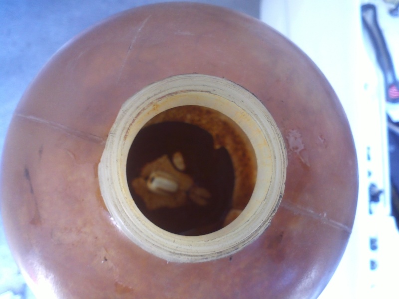

<_< je ne pouvais décemment pas refaire la purge avec un vase d'expansion si sale: :blink:
Je l'ai donc nettoyé comme j'ai pu, c'est déjà mieux! :D
oh! On arrive à voir le niveau à travers maintenant!! :lol:
L'auto a redemarré, la purge est faite :ok: , prochaine étape: l'embrayage! :rolleyes:
