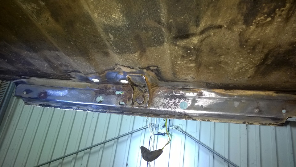

Comme le châssis est encore de bonne qualité (il a été traité récemment par l'ancien proprio), j'ai juste gratté tous les points de rouille apparents et les ai traités avec du Tanik (neutralise la rouille). Une couche anti-rouille et une couche d'anti-gravillon permettra de protéger a nouveau ces zones.
Traitement au niveau de la tôle du pare-choc arrière

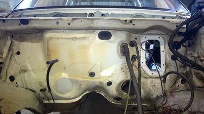

Apres avoir démonté l'ensemble des éléments de carrosserie, je me suis attaqué a la partie avant afin de repeindre l'ensemble du compartiment moteur. Démontage des faisceaux, du radiateur, du mastervac, du train avant, ....

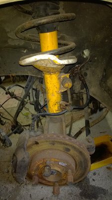

Superbe suspension Koni :)

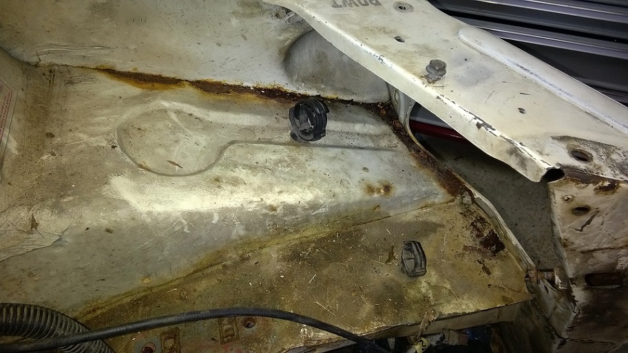

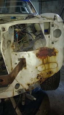

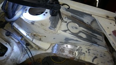

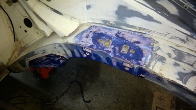

A ma stupéfaction, des taches d'oxydation ont été découvertes au niveau des deux longerons avant :( (assez rare pour une 205 a ma connaissance)
- Le coté gauche est le plus attaqué, avec un trou au niveau de la tôle porte phare :angry: Heureusement, cette pièce est encore disponible chez Peugeot et vu le prix de vente, cela ne sert a rien de passez des heures a refaire une tôle de réparation :) On trouve aussi des points d'oxydation le long du longeron (passage de roue).
-Le coté droit commence aussi, mais la c'est derrière la tôle porte-phare. Je me demande si je ne démonterai pas aussi la tôle pour refaire une réparation sur le longeron (ressouder une plaque + traitement). J'ai aussi découvert de la rouille derrière le mastic-colle au niveau des cloches de suspension.

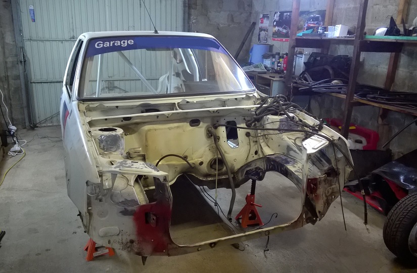

Comme vous pouvez le voir sur les photos, j'ai commencé le dépointage de la tôle porte phare (j'ai pas encore su enlever l'aile a cause de la colle utilisée :angry: Je viens d'acheter de la corde a piano et je pense qu'avec l'aide d'un décapeur ca devrait faire l'affaire :) ) . Je suis entrain de poncer, de gratter les gros points de rouille et de les traiter au niveau du compartiment avant.
En parallèle j'ai eu la chance de récupérer quelques pièces sur une 205 junior 1.1 afin de faire un petit stock pour la rallye et la GTI B)
J'espère peindre la partie avant assez vite afin de m'attaquer la restauration de l'intérieur de la caisse et la préparation de l'arceau. J'ai aussi retrouvé un moteur dans la région, il me manque maintenant une boite et des cardans ;)

Salut dans tes photos je vois que tu mets du tanik , attention de bien le reponcer avant de mettre ton epoxy dessus :ok:

Merci pour le conseil le bouvreuil, on m'avait déjà conseillé de mettre une très faible couche, juste aux endroits concernés :) Je poncerait un coup au scotch brite ;)

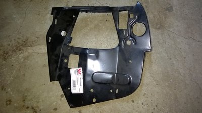

Voila la livraison du porte-phare :) J'attends les rotules de direction et les biellettes de barre stabilisatrice dans la semaine.
