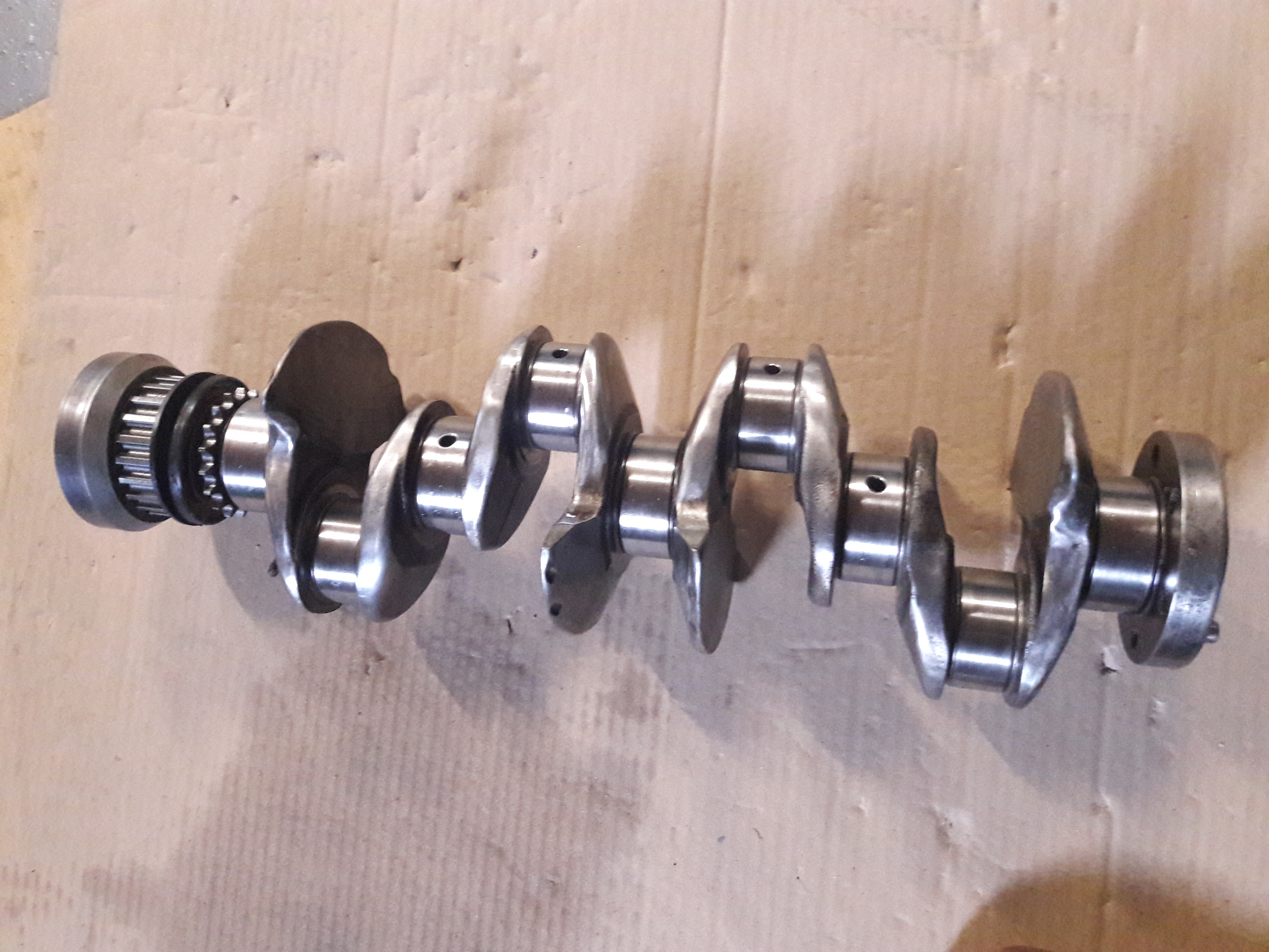

Bah voilà, je viens de trouver le futur acheteur de mon vilo allégé qui brille
Tu vas les avoir les 9.000 tr/min
- Messages : 19617
- Has thanked : 1625 times
- Been thanked : 1167 times
4 contre-poids.
Enfin, si on peut appeler ça des contre-poids. Y sont un peu limés quand même

Yannou a écrit :Bah voilà, je viens de trouver le futur acheteur de mon vilo allégé qui brille![]()
Tu vas les avoir les 9.000 tr/min![]()
C'est un TU3 ?
- Yannou
- Messages : 1895
- Localisation : St Etienne
- Has thanked : 18 times
- Been thanked : 235 times
Aucune idée, je n'ai jamais regardé ni vérifié.jean-luc13 a écrit :joli !
C'est un TU3 ?
Je pensais que c'était du TU24,vu que c'était dans les pièces de mon père.

Il est beau ce vilo. Ça fait rêver de faire alléger un vilo.Yannou a écrit :Bah voilà, je viens de trouver le futur acheteur de mon vilo allégé qui brille![]()
Mais les contre poids sont quand même étudiés pour contrecarrer l’inertie de l’ensemble bielle piston.
Avec trop d’allégement il risque la déformation.
Moi j’aimerai juste tenter un polissage du mien. Mais j’hésite qd même à y toucher.

Oui j’imagine bien. Disons que si je pouvais être sur de faire les choses bien sans risquer d’abîmer un truc, je ferais bien un petit polissage du vilo.
Juste histoire de monter une belle pièce et de gagner qqs grammes.
Mais la c’est pas une bielle !!! Et l’équilibrage risque de bouger beaucoup et je ne sais pas dans quelle proportion.
