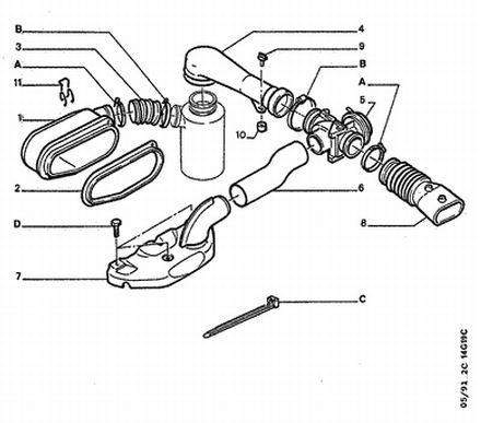

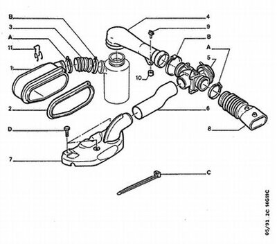

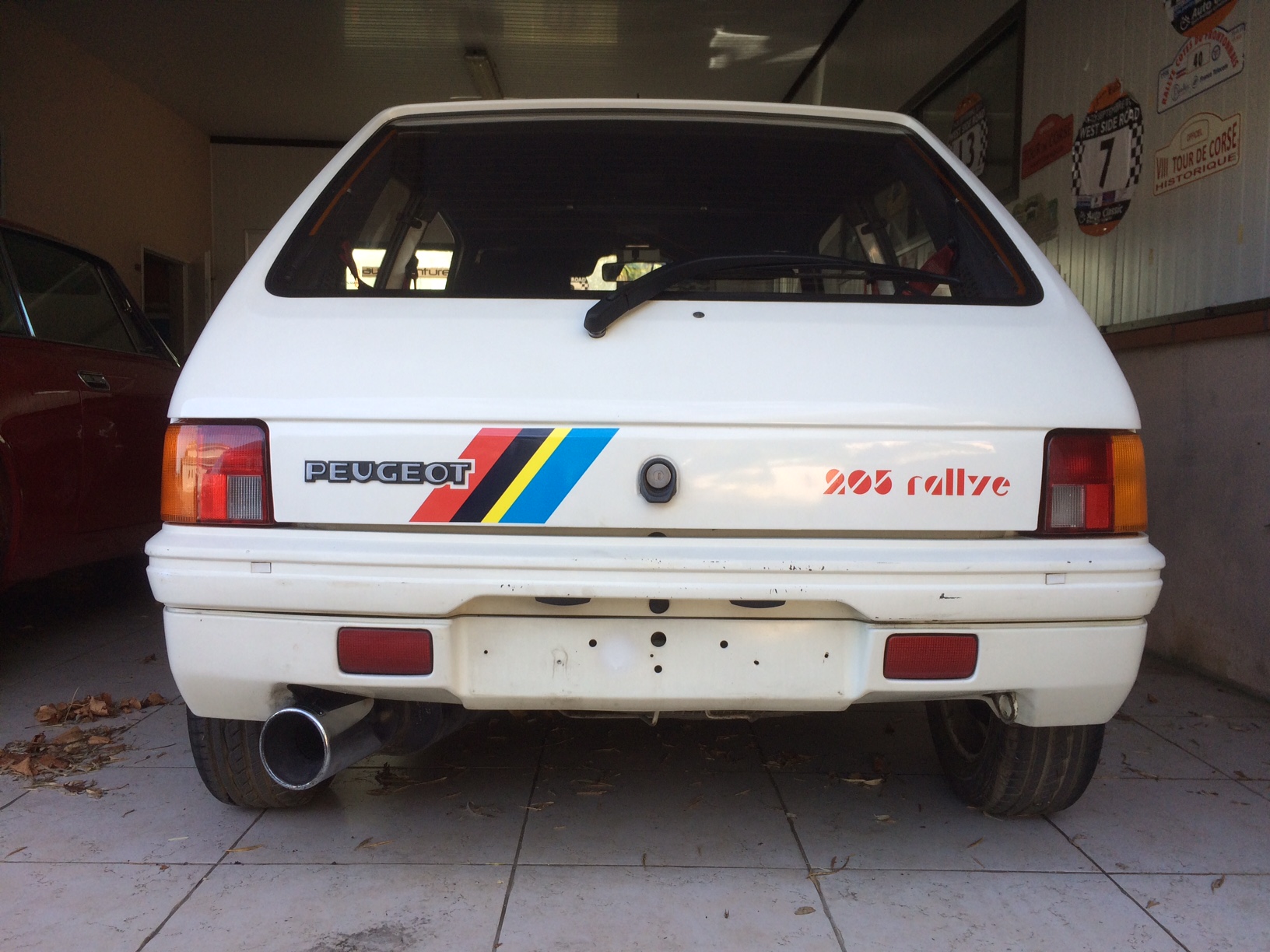

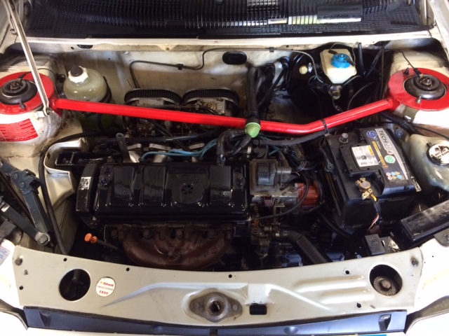

bonjour à tous ...jeanpierre31 de toulouse ...je remets en état une gentille 205 rallye abandonnée quelques années au fond d'un garage ...achetée neuve puis vendue en 98 ....ensuite même propriétaire ...remisée "fatiguée "....j'ai changé ...la batterie ..virée les alarmes .... remplacé tous les fluides...tous les filtres .... les rotules..... les cardans ..les joints spy ..les plaquettes..... les plaquettes les freins ar ...les amortisseurs ...kit distri ...pompe a eau ..courroie ....silents blocs...... reglage soupapes ...allumage ...géométrie.....j'en suis là :crying: ..elle roule ...elle marche fort mais ...ratatouille.... pétarade....a un ralenti trop élevé ...je crois que je vais changer les brides des carbus ..puis faire régler les carbus (si je trouve quelqu'un )..et je profite de ce message de présentation pour vous demander de l 'aide ....j 'ai dans un sac tout le système d'origine de la filtration d'air ....je voudrais le remonter.....j 'ai presque tout compris ..."".mais pas tout :( """...et quelqu 'un aurait 't'il un éclaté de tout le systeme (ou vont les durites le ressort etc ) pour que puisse remonter le tout .....je venais sur le forum puiser des infos sans me présenter ...c'est fait .et je vous remercie..

Bonjour Jean-Pierre,
Bienvenue à toi et à ta belle rallye !
Tu as déjà fait une belle part du boulot de remise en service à priori.
Je vais essayer de t'aider un peu en te communiquant la vue éclatée du conduit d'admission (issue de Service Box).
L'image est d'époque ...
Avec réchauffeur d'air

Ton admission est étanche ?
Ton allumage est bien réglé ?

allumage ok........... admission non quand je pulvérise de l 'essence sur les brides le régime change jusqu'a presque l 'arrêt.....

Ce sont les brides elles-mêmes ou bien les joints qui fuient ?
Il faut déjà régler ce problème sinon tu n'arrives à rien.

Commence par déposer tes carbus et tes bridés pour vérifier leur état intérieur. C’est celui là qui est le plus important. Si lisse ou quelques petites craquelures, ça devrait aller. Si grosses craquelures, c’est sûrement mort.
Tu peux ensuite remonter soit en joints neufs ou reprendre les vieux (si tu n’as pas de neufs) avec un léger film de patte silicone pour être sûr de bien étancher.
Je ne saurais trop te conseiller de revoir toute l’étanchéité en partant de la culasse jusqu’aux carbus. :ok:
