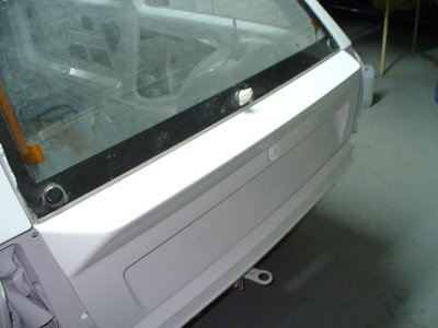

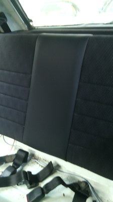

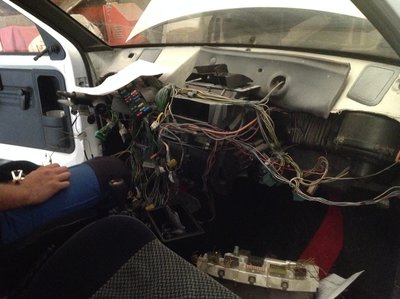

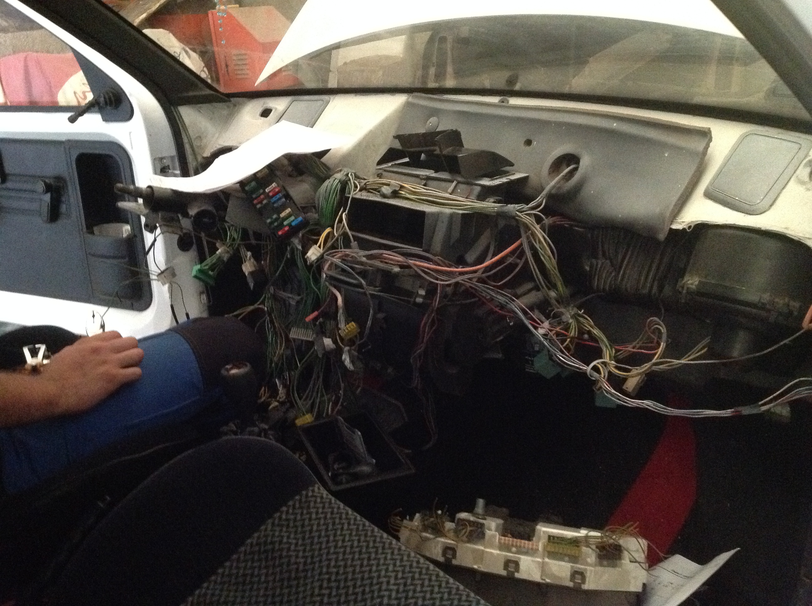

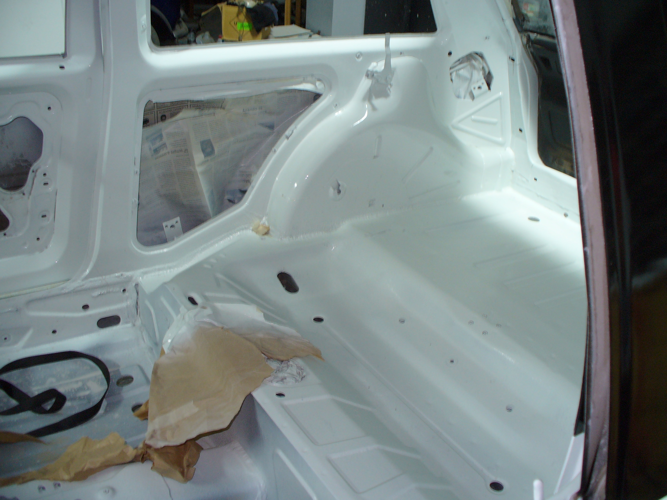

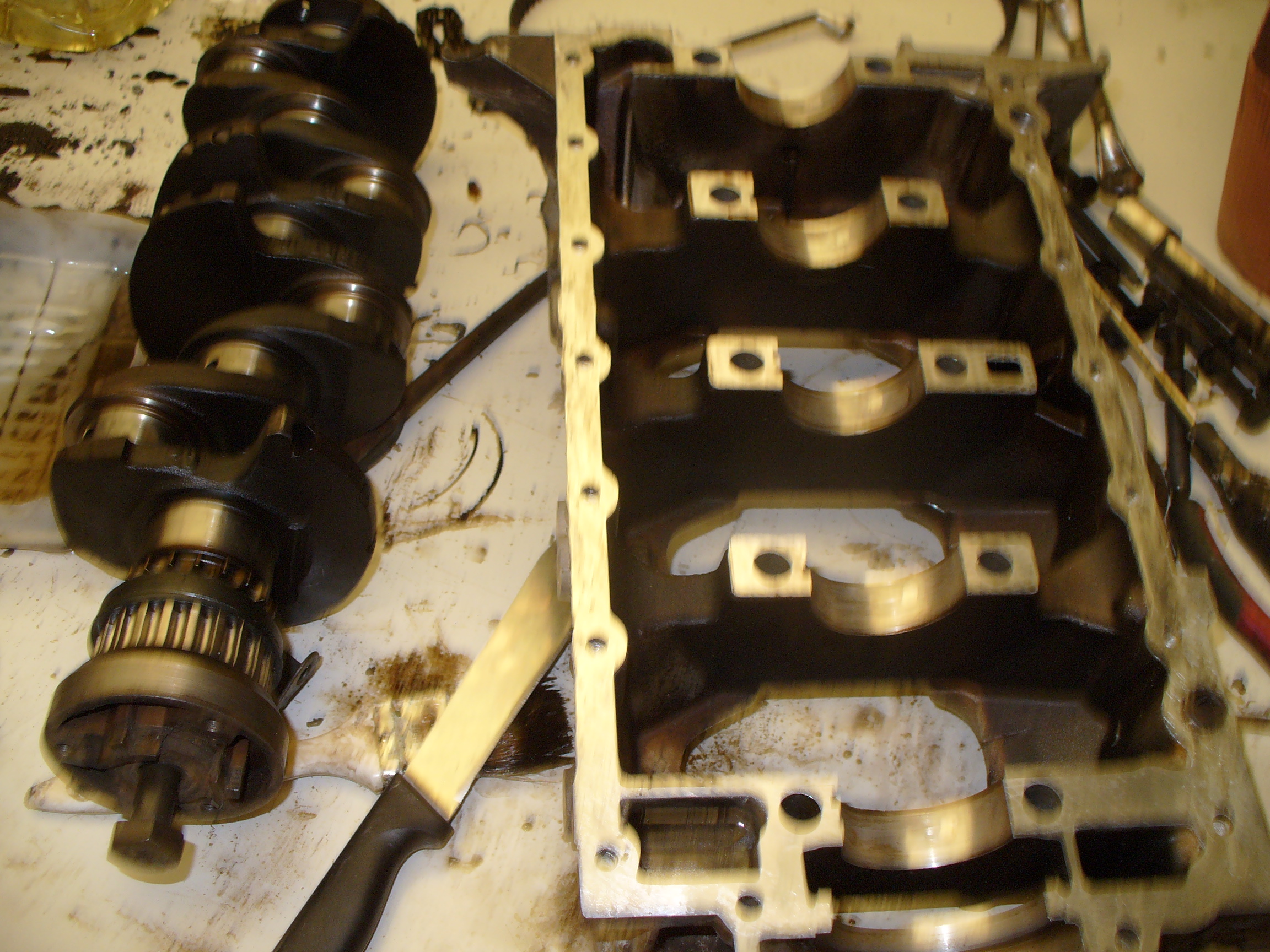

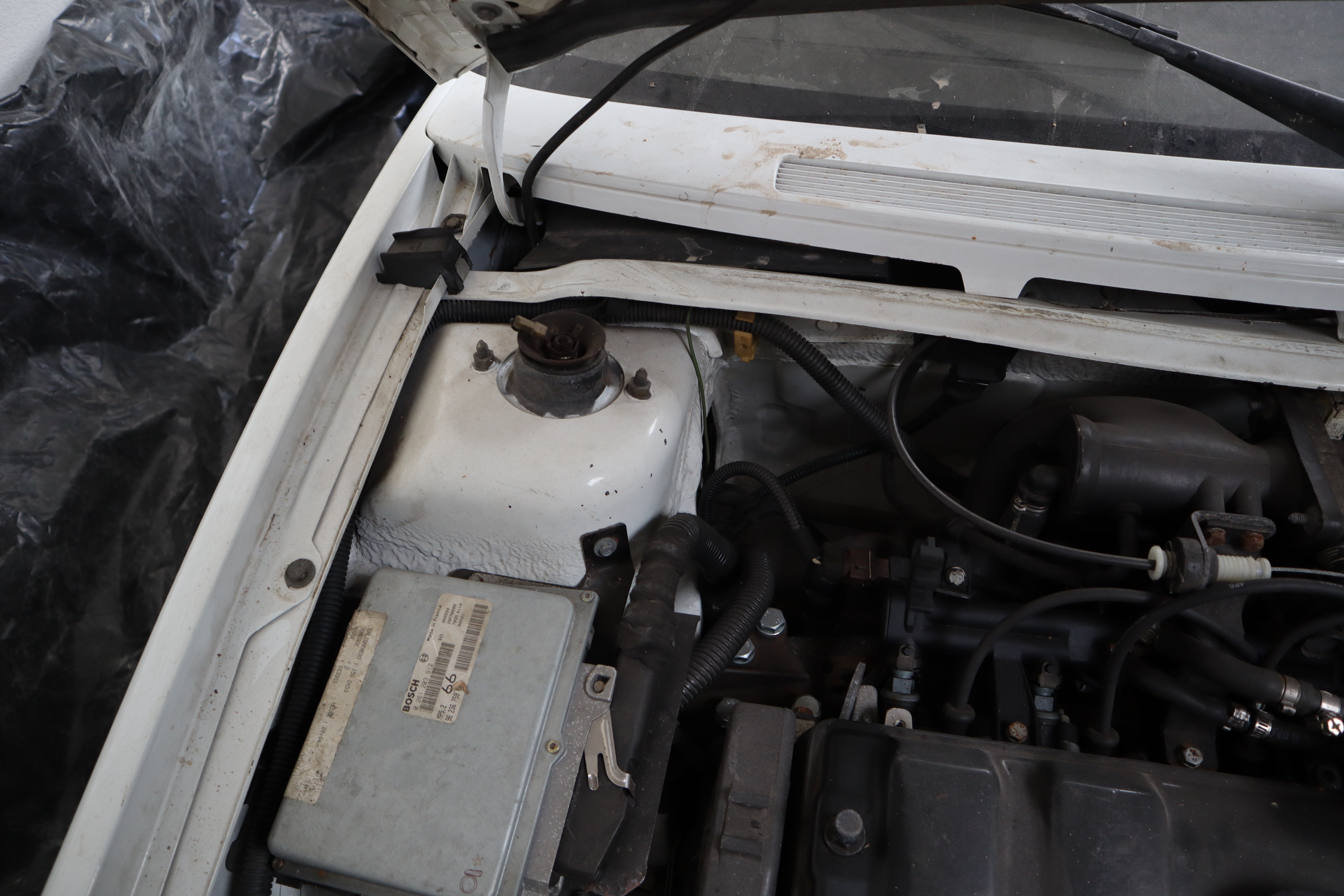

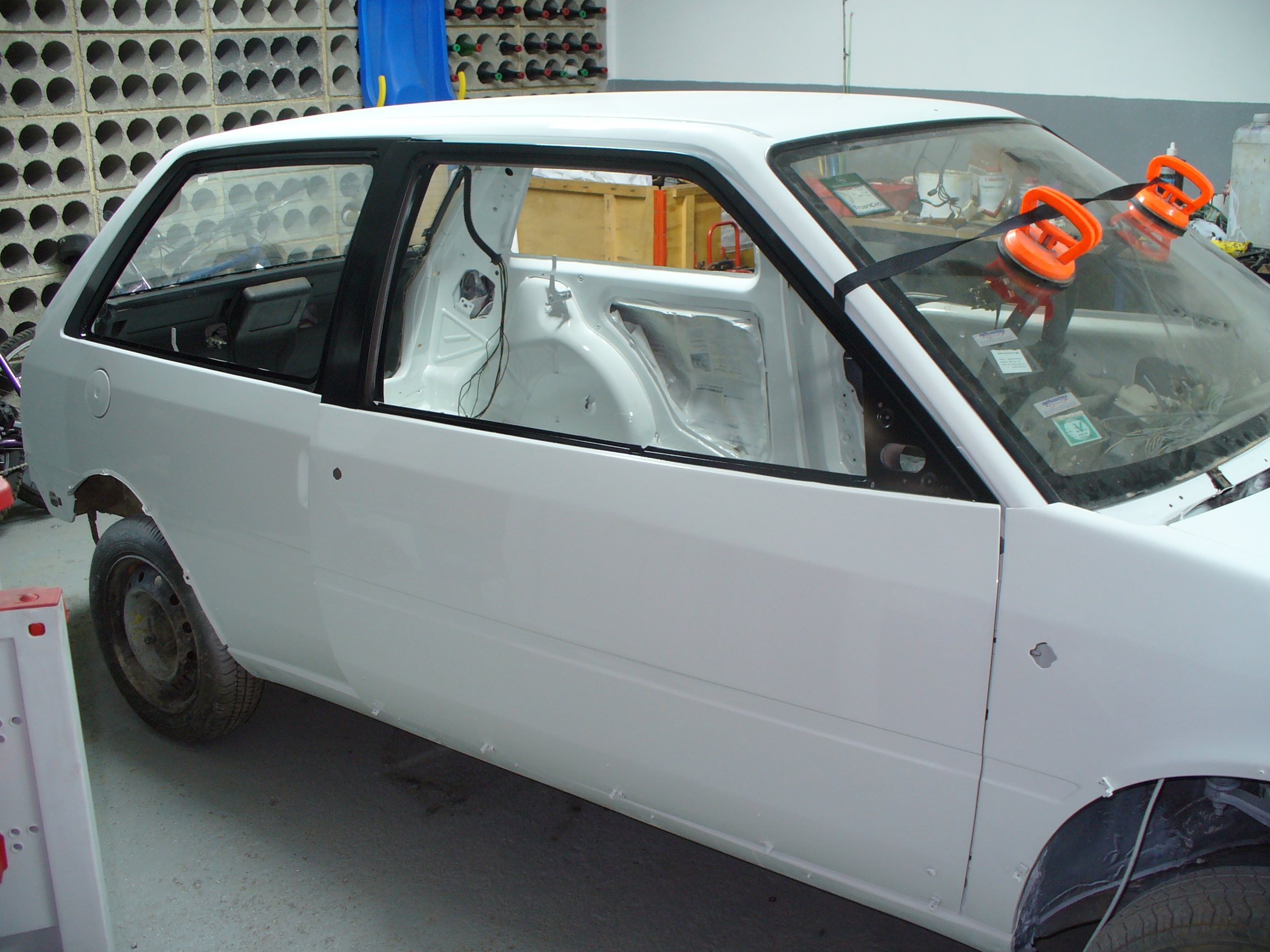

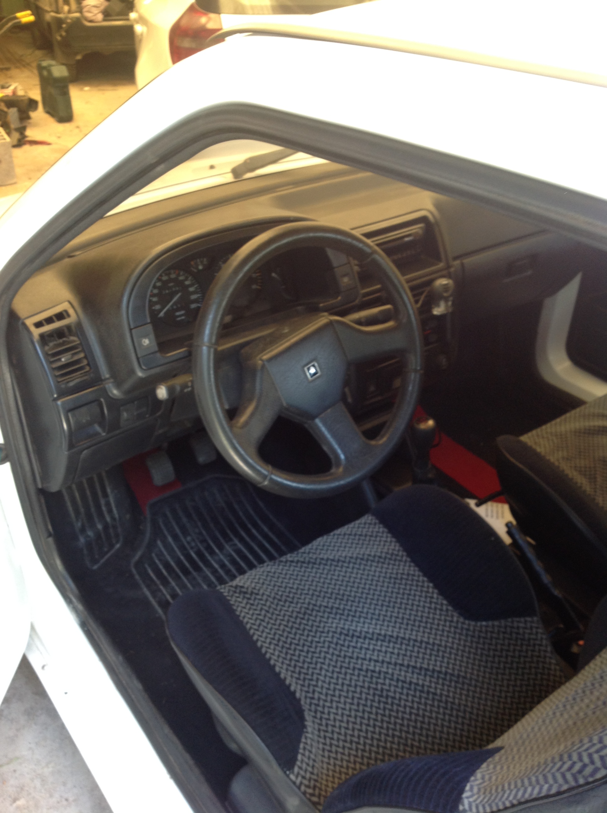

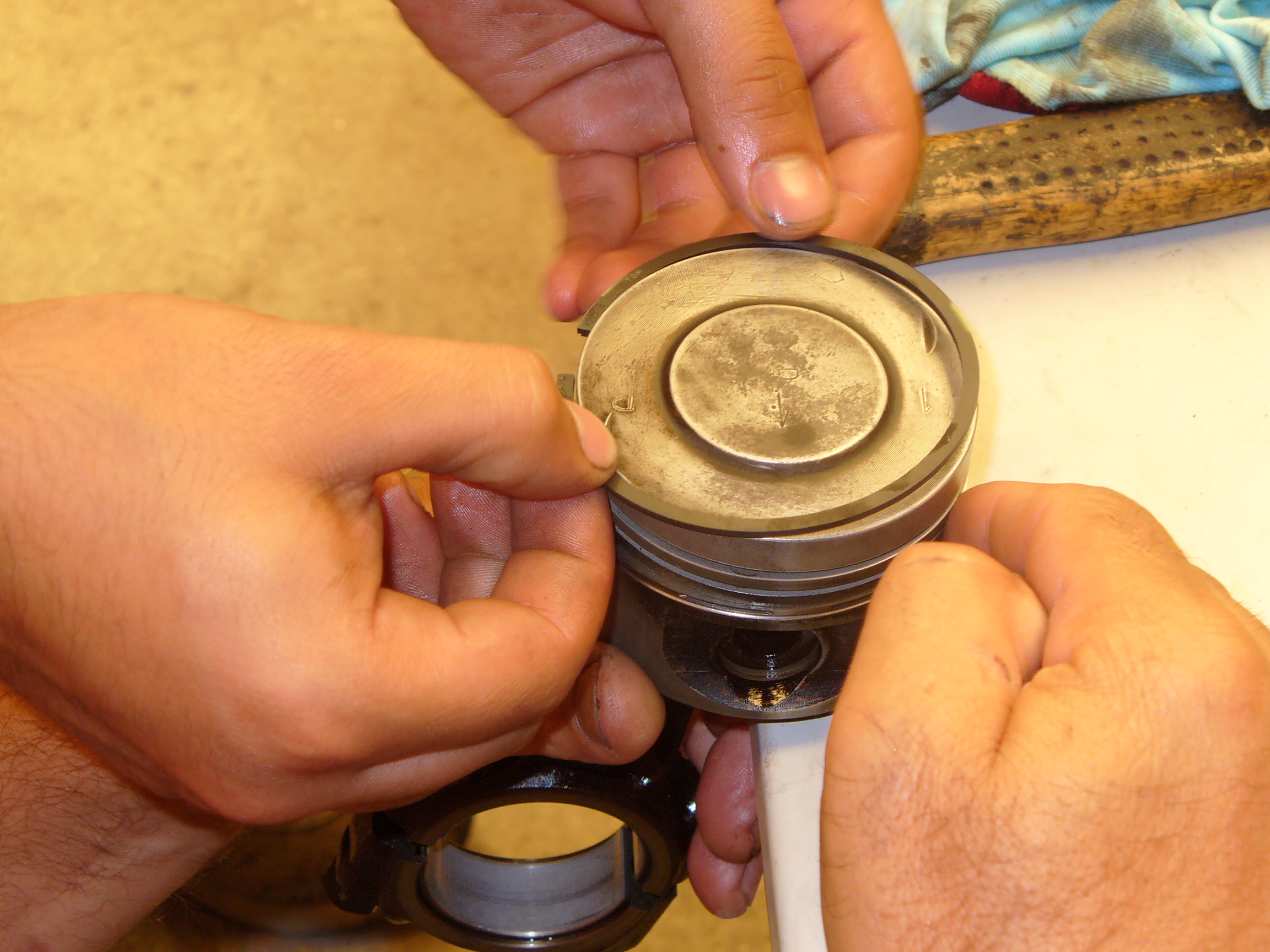

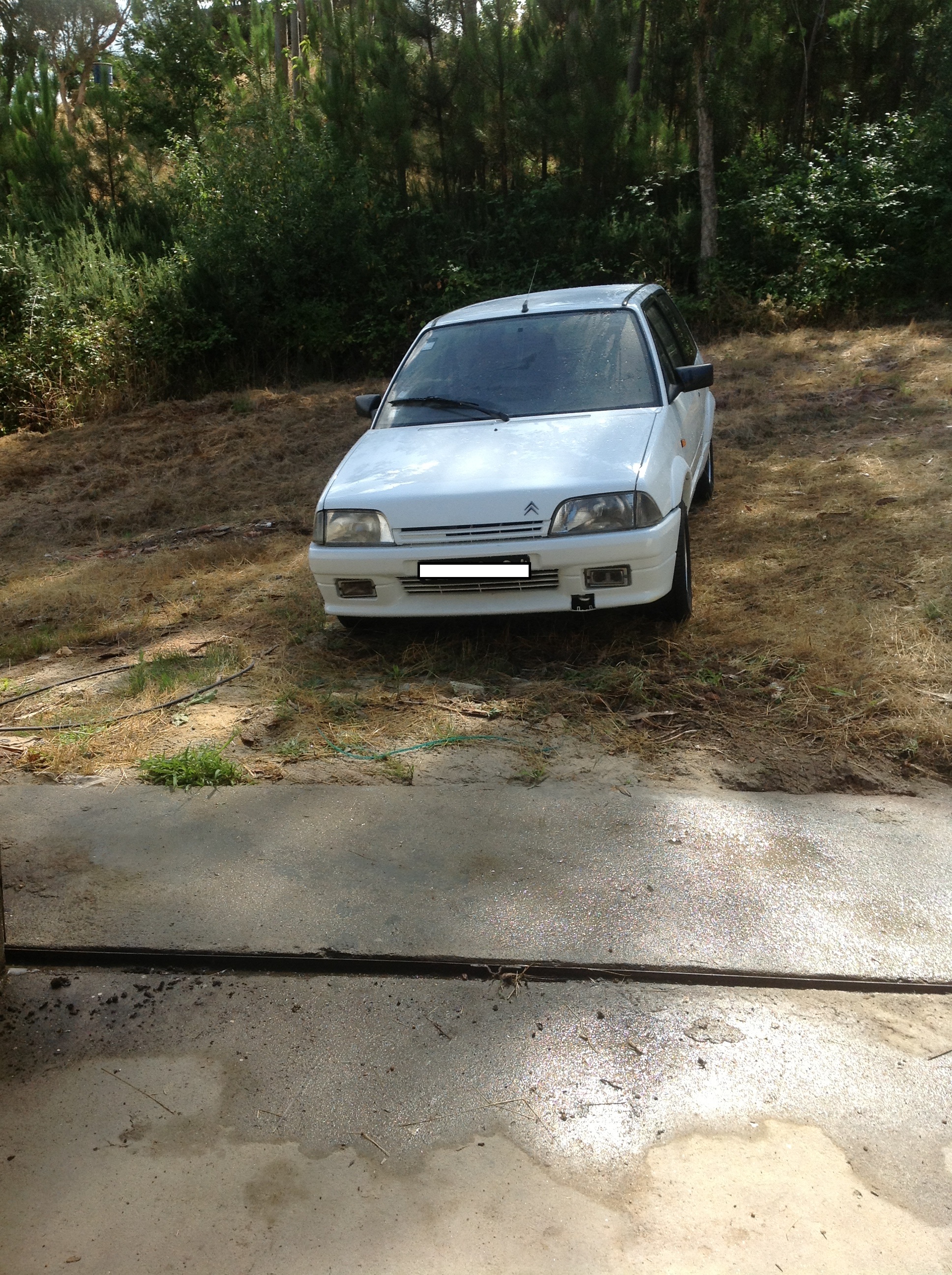

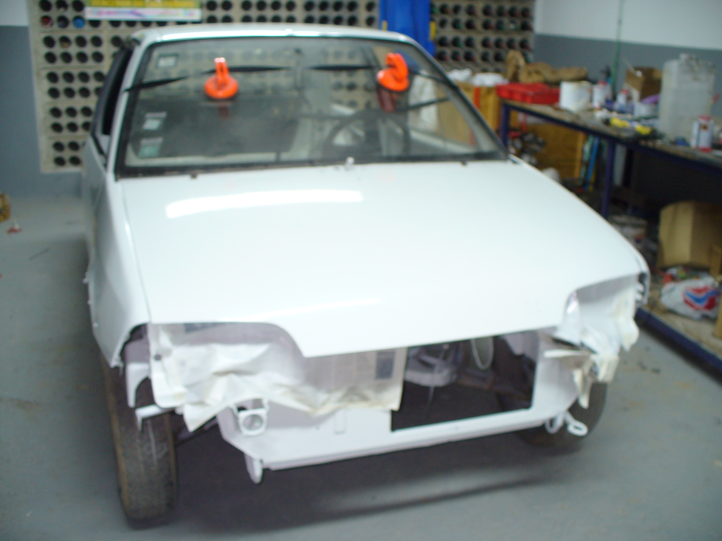

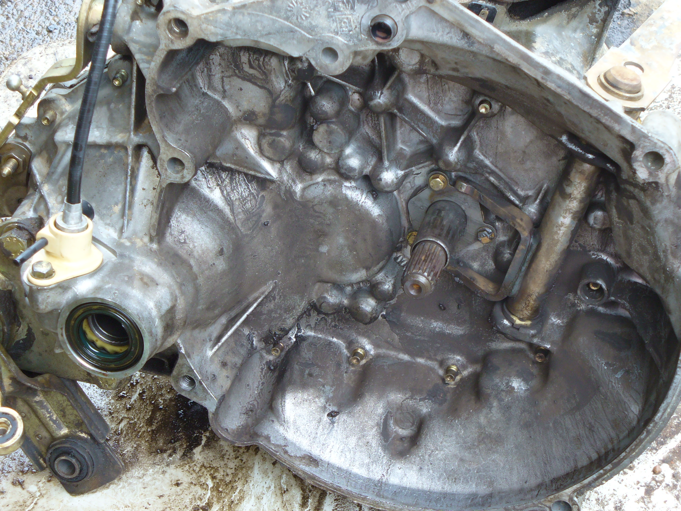

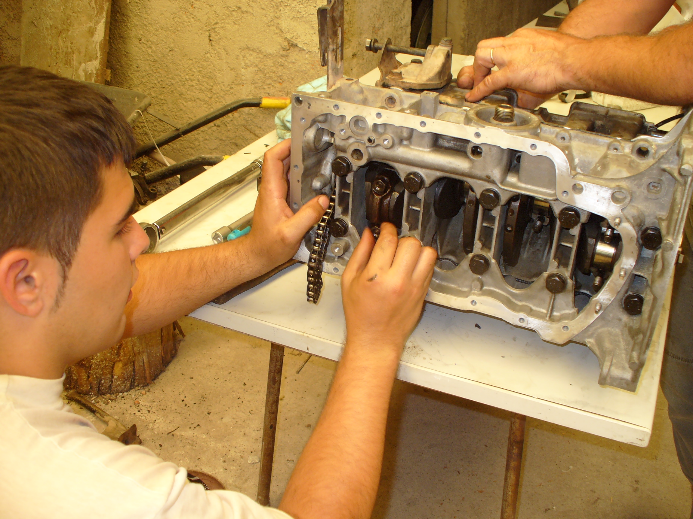

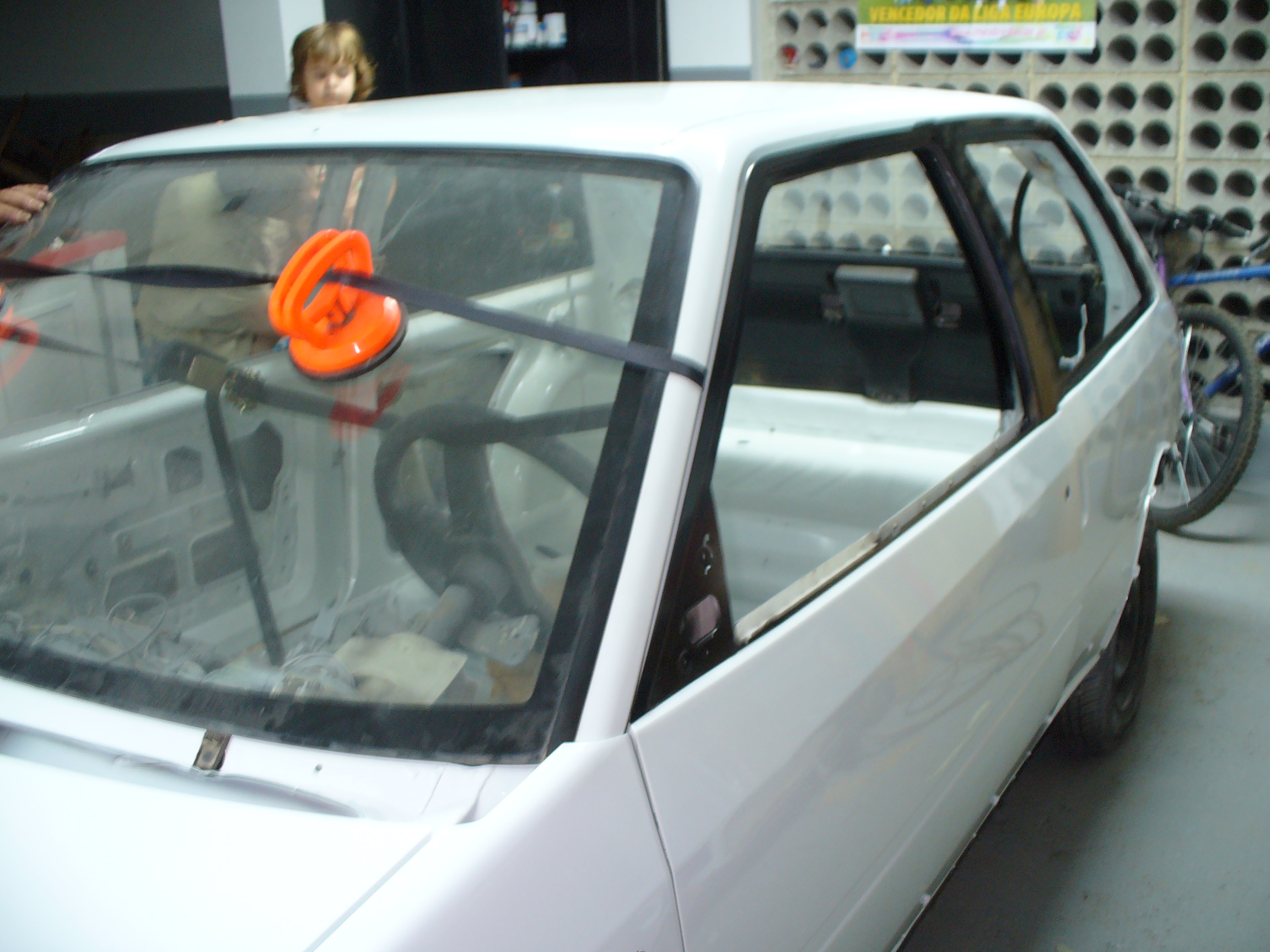

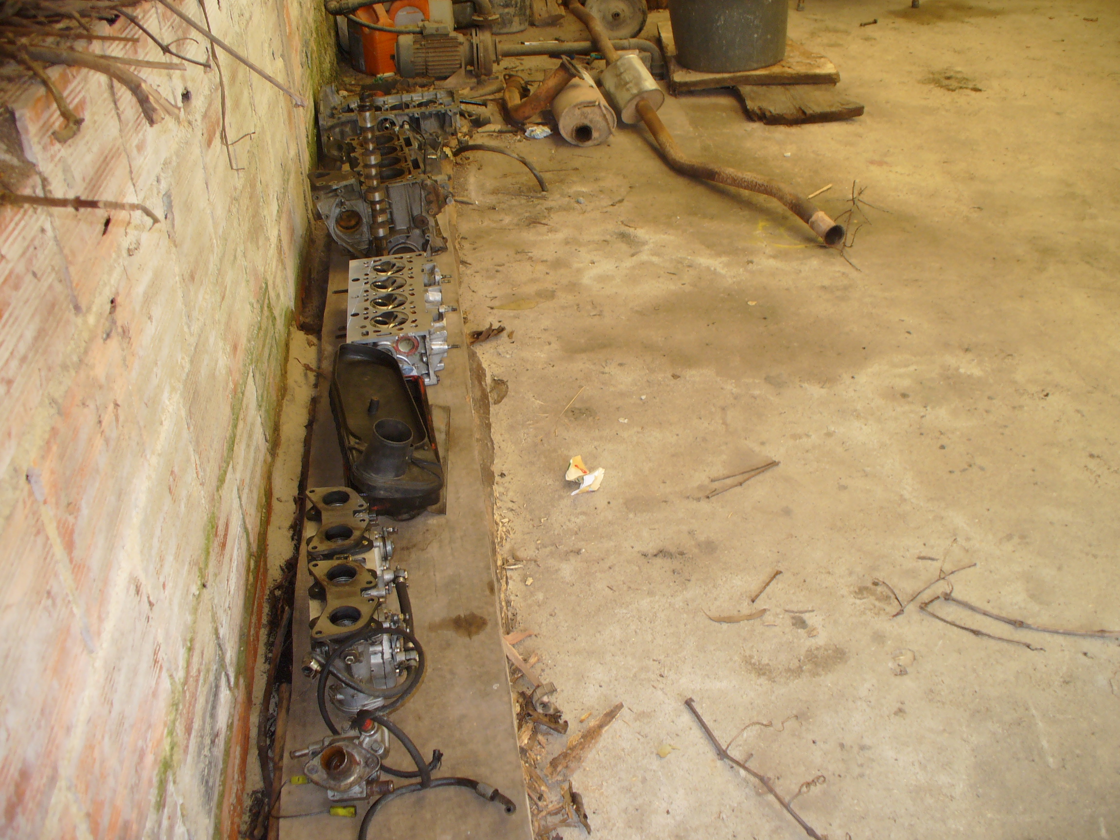

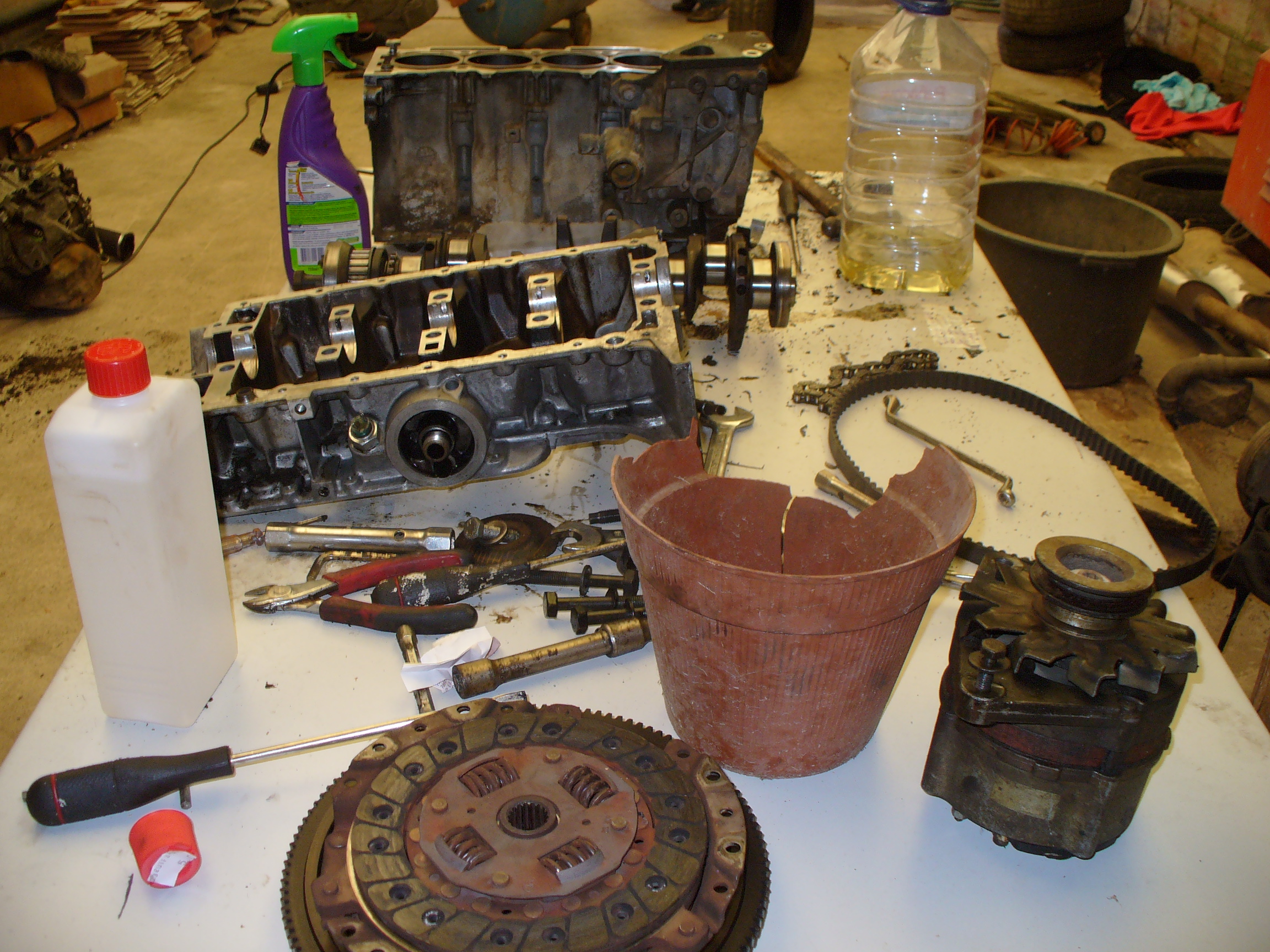

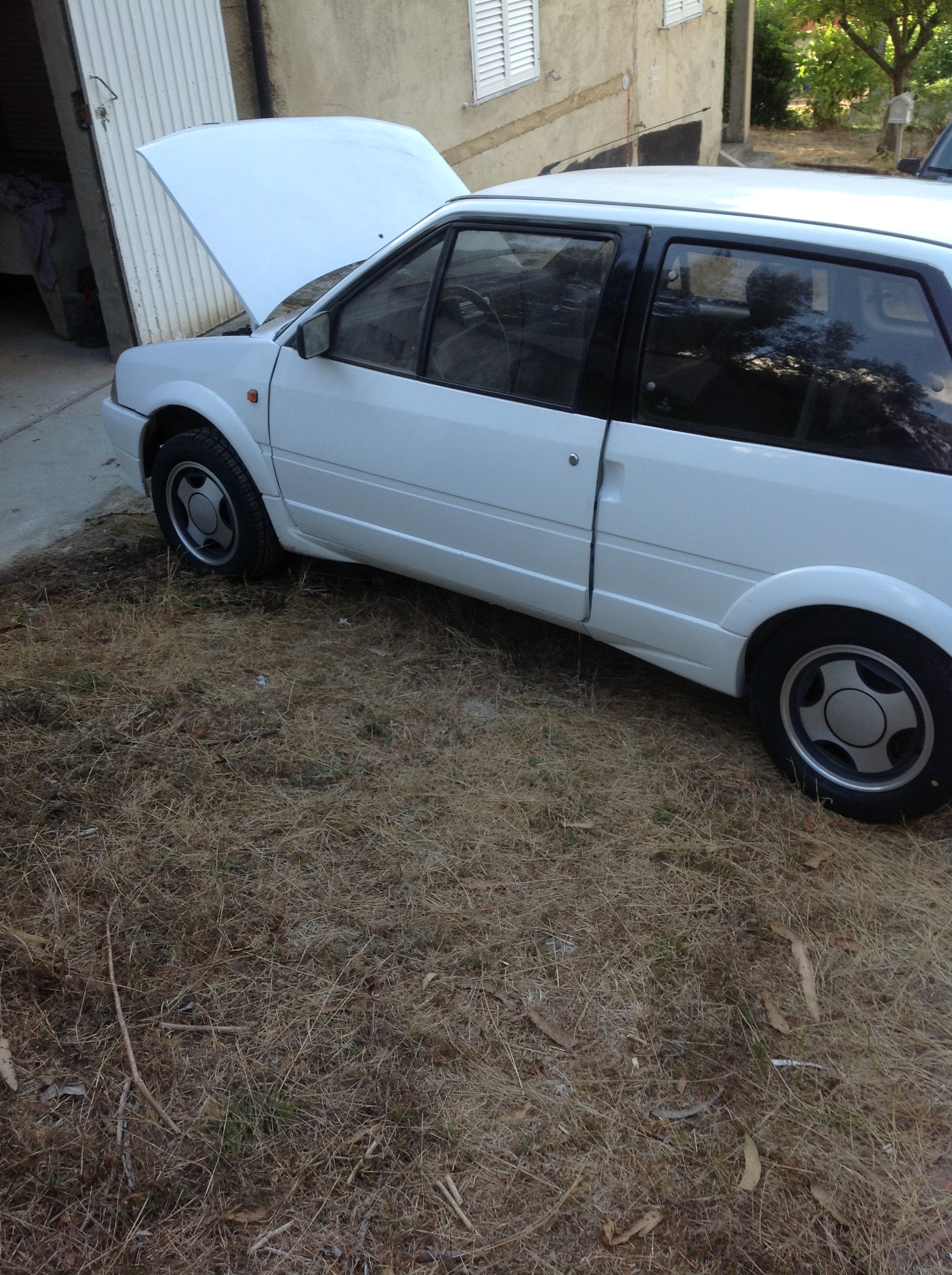

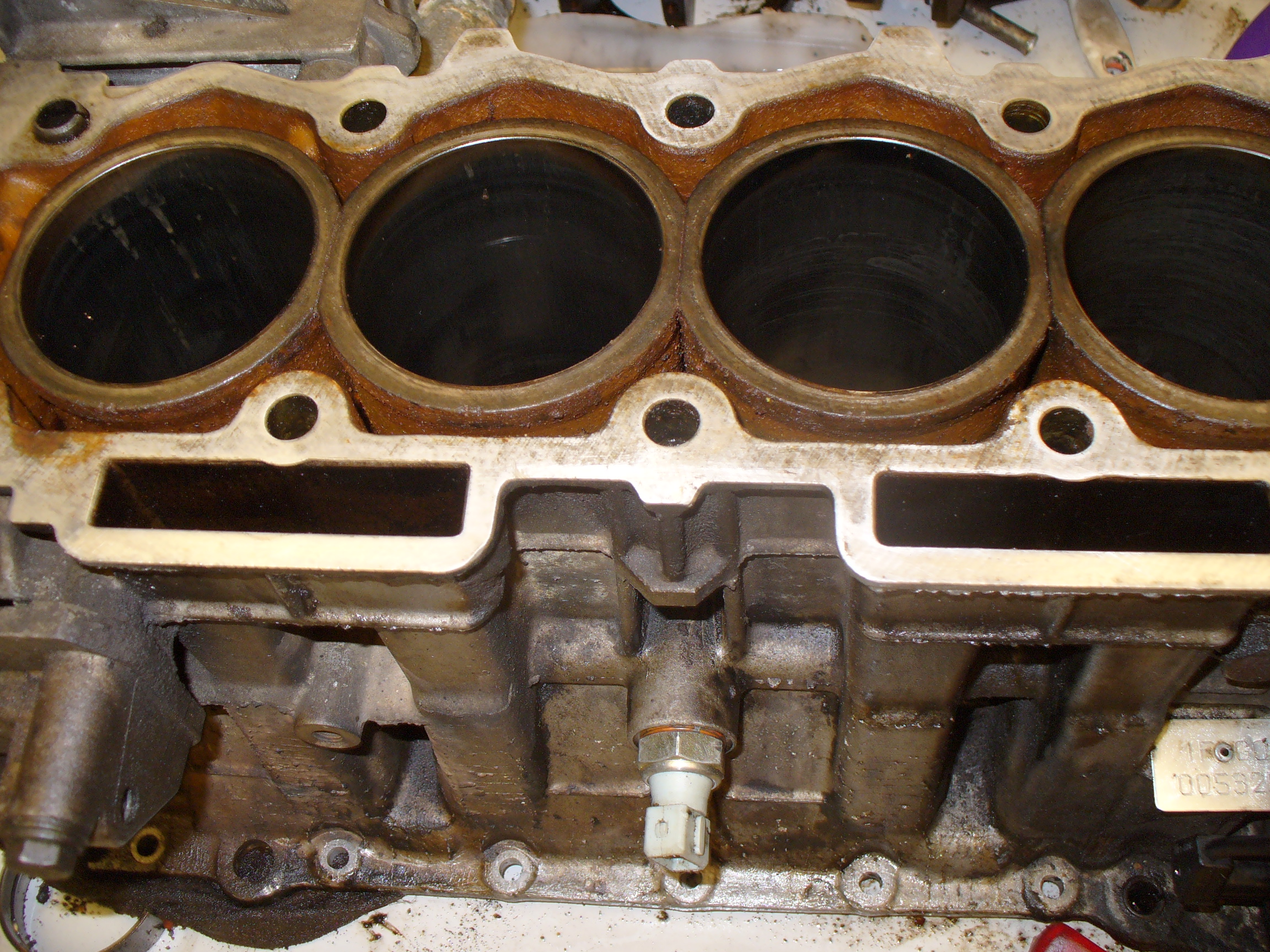

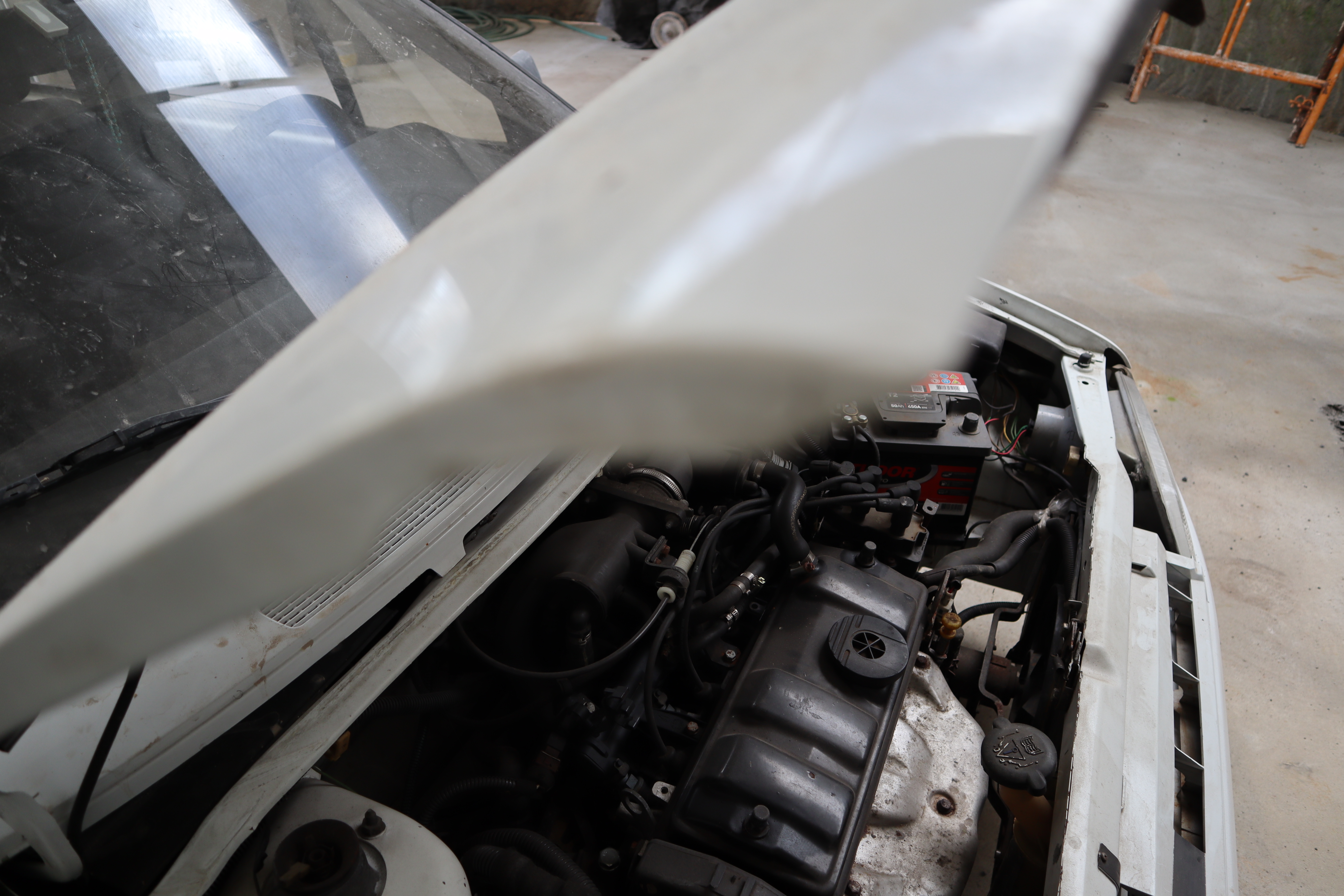

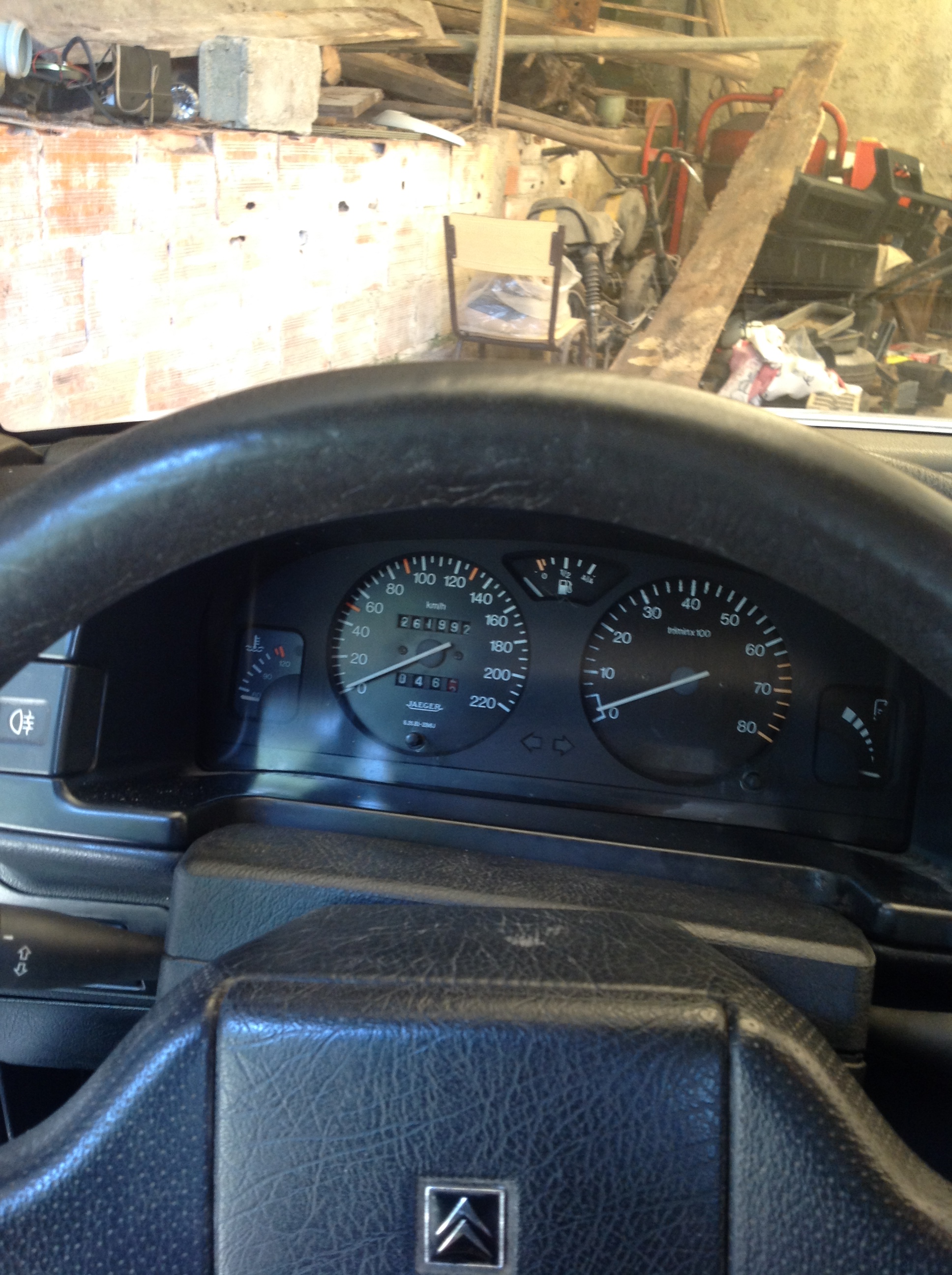

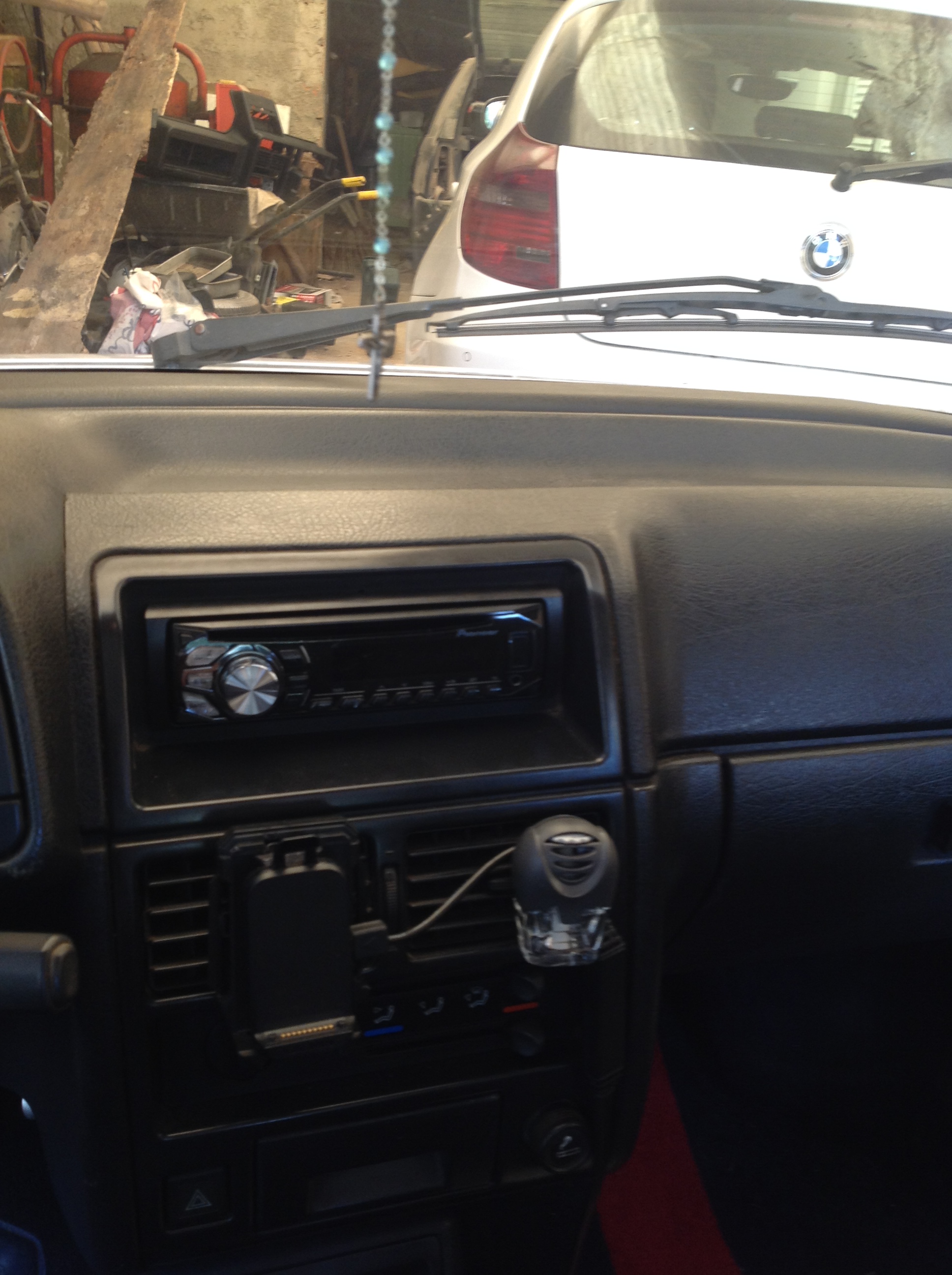

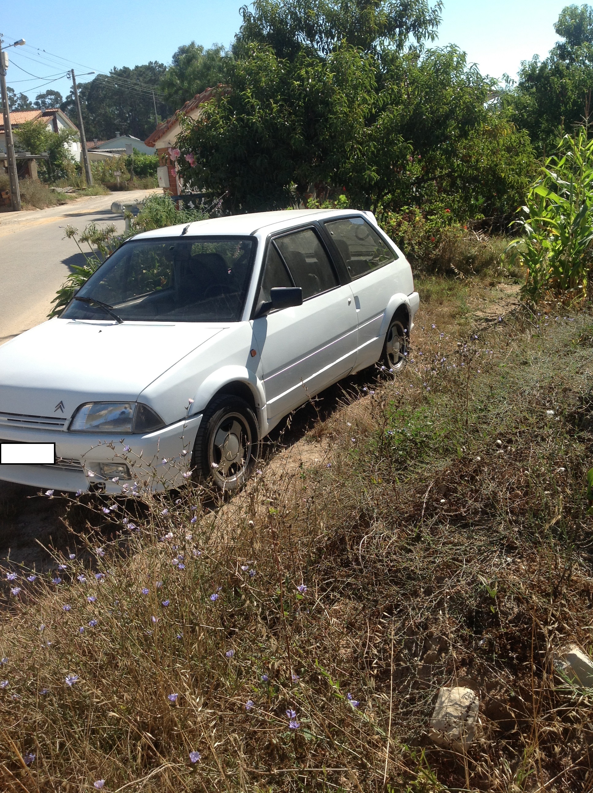

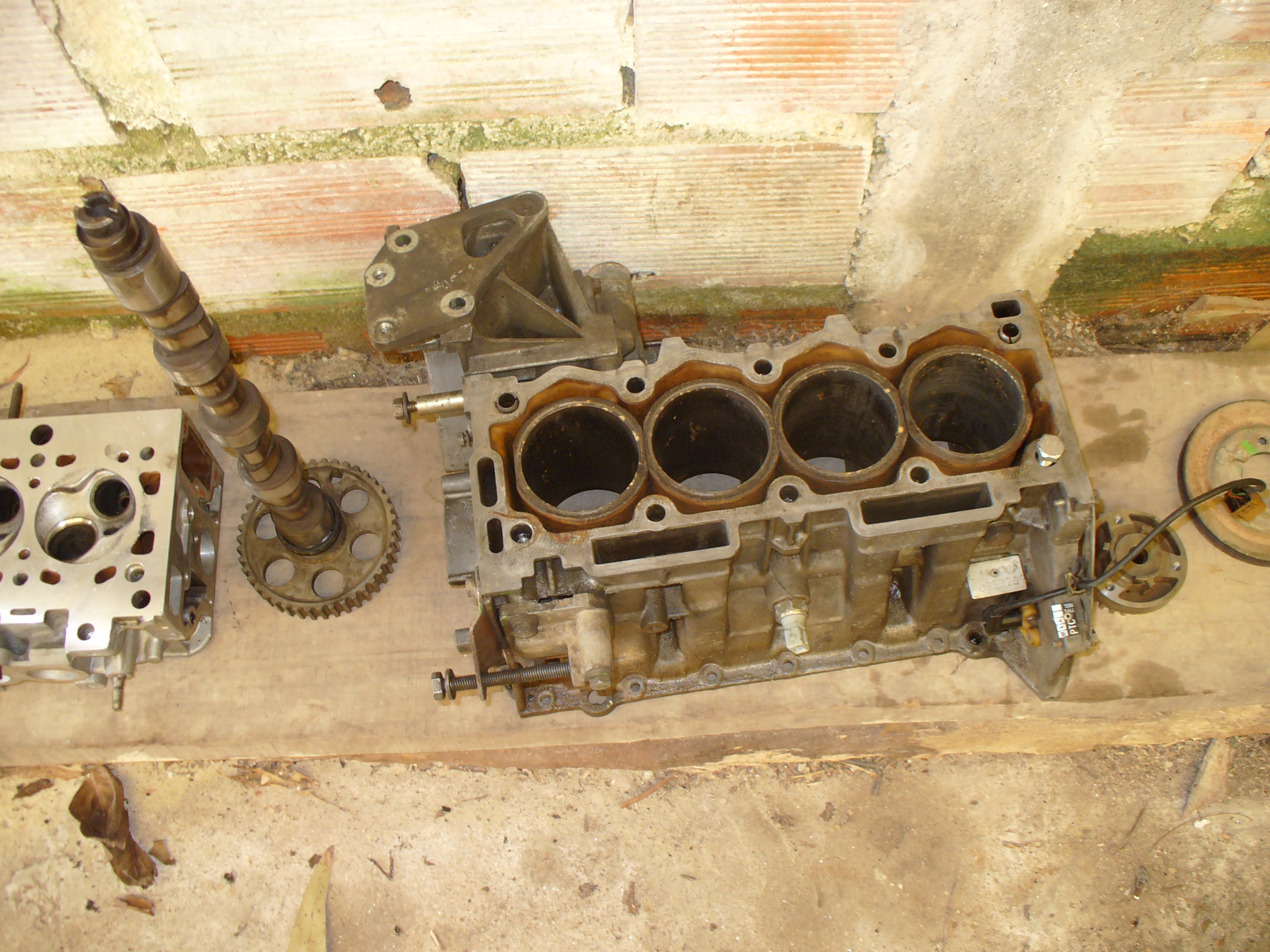

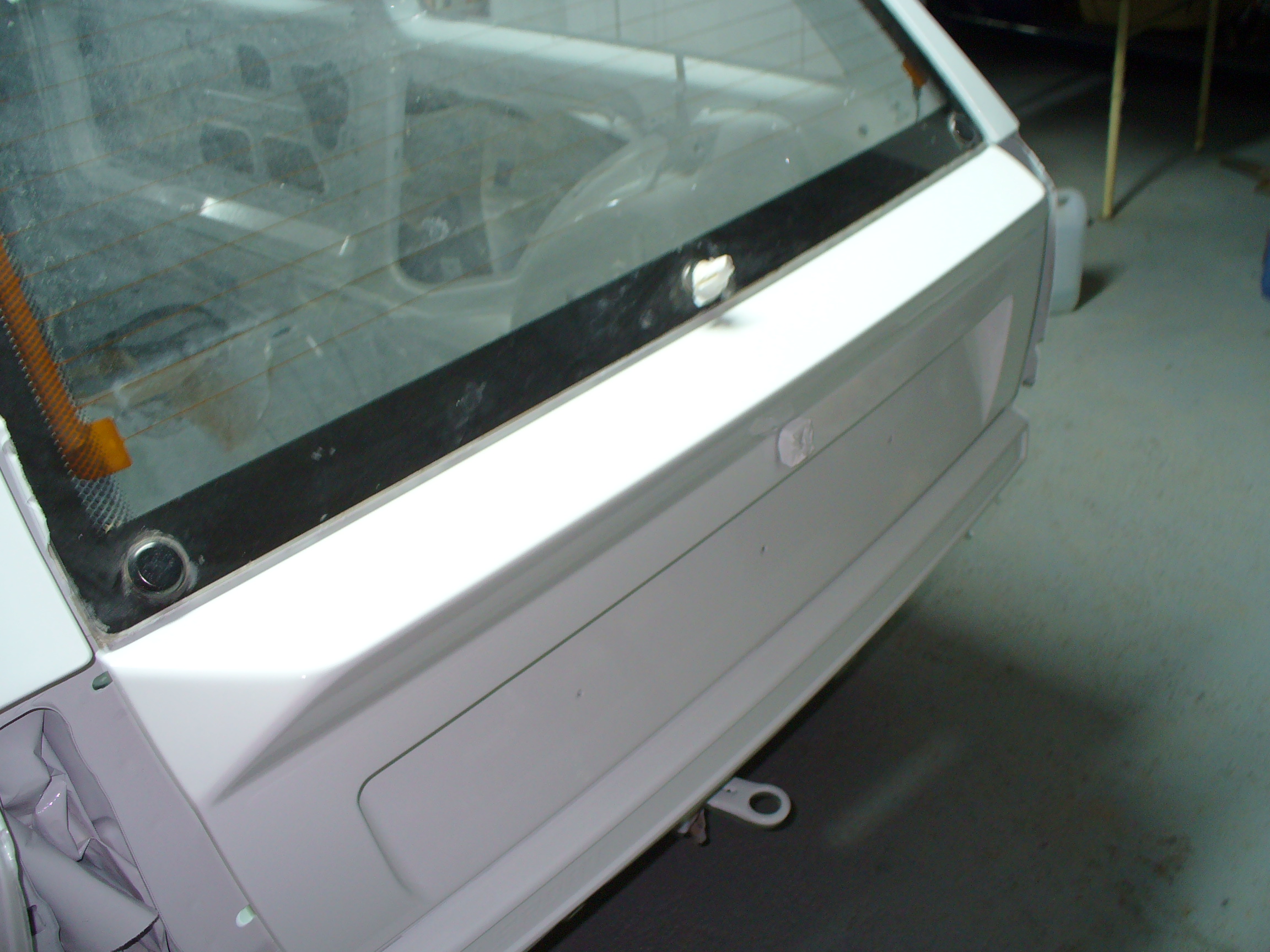

Voila pour les photos. D'abord la voiture est dans la famille depuis 1993 et aprés avoir 270mil km environ le moteur a commencé a consommer beaucoup d'huile+ 2eme joint culasse qui a lache etc... Je decide alors de la demonter completement et de la restaurer. J'ai dans un premier temps tout remonté d'origine mais comme le tableau de bord mk1 était en mauvais état j'ai fait la convertion du faiseau pour le tableau de bord phase 2 ainsi qu'un combiné de 106 gti avec le compteur de vitesse style ax mk2 mais avec un moteur au lieu du câble de compteur. je decide égalment de refaire toute la sellerie. Le moteur est resté d`origine avec son 1.3 et carbu solex. La bv 14x60 d'origine ax sport je ne l'ai pas refaite et peu aprés que j'ai commencé a rouler il y avait la 3eme qui commencait a gratter. J'ai alors en attendant remplacé par une boite d'ax 11 qui trainait chez moi avec 300mil km! Depuis je n'ai plus jamais retouché à la boite car à cause d'une durite d'eau qui a explosé sans que je me rende compte tout de suite sur l'autoroute j'ai cramé le joint de culasse sur ce moteur que je venait de refaire. Je me décide alors à prendre un moteur de 1.6 qui trainait chez moi un moteur 1.6 8v de 90ch. Je n'ai pas les photos sous la main mais je les remetterai des que possible. Je l'ai entiérement refait tel que le 1.3 et j'ai monté des ressort de soupape catcams et j'ai pris un aac du tu24 de 205 rallye avec le repére "2" en bout d'aac et je l'ai monté dessus car il s'agit d'une culasse petits paliers. J'ai égalment remplacé le reservoir par un d'ax gti et j'ai fait un adapateur pour connecter l'habitacle de l'ax sur le faiseau moteur injection de la 106 1.6 et j'ai donc converti la voiture pour la passer en injection. Pour la Boite à vitesses j'ai continué avec celle de l'ax 11 et j'ai remplacé également les cardans car les autres commençaient à avoir du jeu. Rotules de triangle silenblocs etc tout neuf. J'ai du reprogrammer le boitier moteur pour modifier le rupteur (6800 dorigine sur les tu5jp) et pour optimiser la tabelle d'avance à l'allumage et augmenter un peu le débit d'injection afin que tout soit en accord avec ce nouveau aac de tu24 qui lui donne un comportement bien different. La voiture marche trés fort mais le support sur le chassis du tirant de boite de vitesse a fini par s'arracher de la carrosserie et la le véhicule est arreté depuis 2 ans car je n'ai pas eu le temps de finir la réparation.... je vous en dirai plus plus tard cela fait deja un bon texte a lire pour tous... J'espére que vous allez aimer même si je sais que les puristes l'auraient préféré d'origine...

Beau boulot,dommage pour les carbus :crying:

un retour aux carbus n'est pas impossible... je l'ai monté comme ca provisoirement mais la un redémontage s'impose afin de tout refaire correctement car la peinture a été mal faite et elle commence a partir. Du coup la je dois tout redémonter... Et il va y avoir du neuf pour le moteur. D'ailleur je suis sur un aac qui a des marcages "GPA" en bout d'aac et d'aprés le vendeur il s'agit d'un aac d'usine peugeot sport pour la 205 gra si quelqu'un pourrait me confirmer cela? car moi je n'avait jamais vu ça.

Bienvenu ! Cool un AX Sport, c'est rare ces bêtes là ! Par contre sans les carbus on perd un peu l'âme de la bagnole ! ;)
