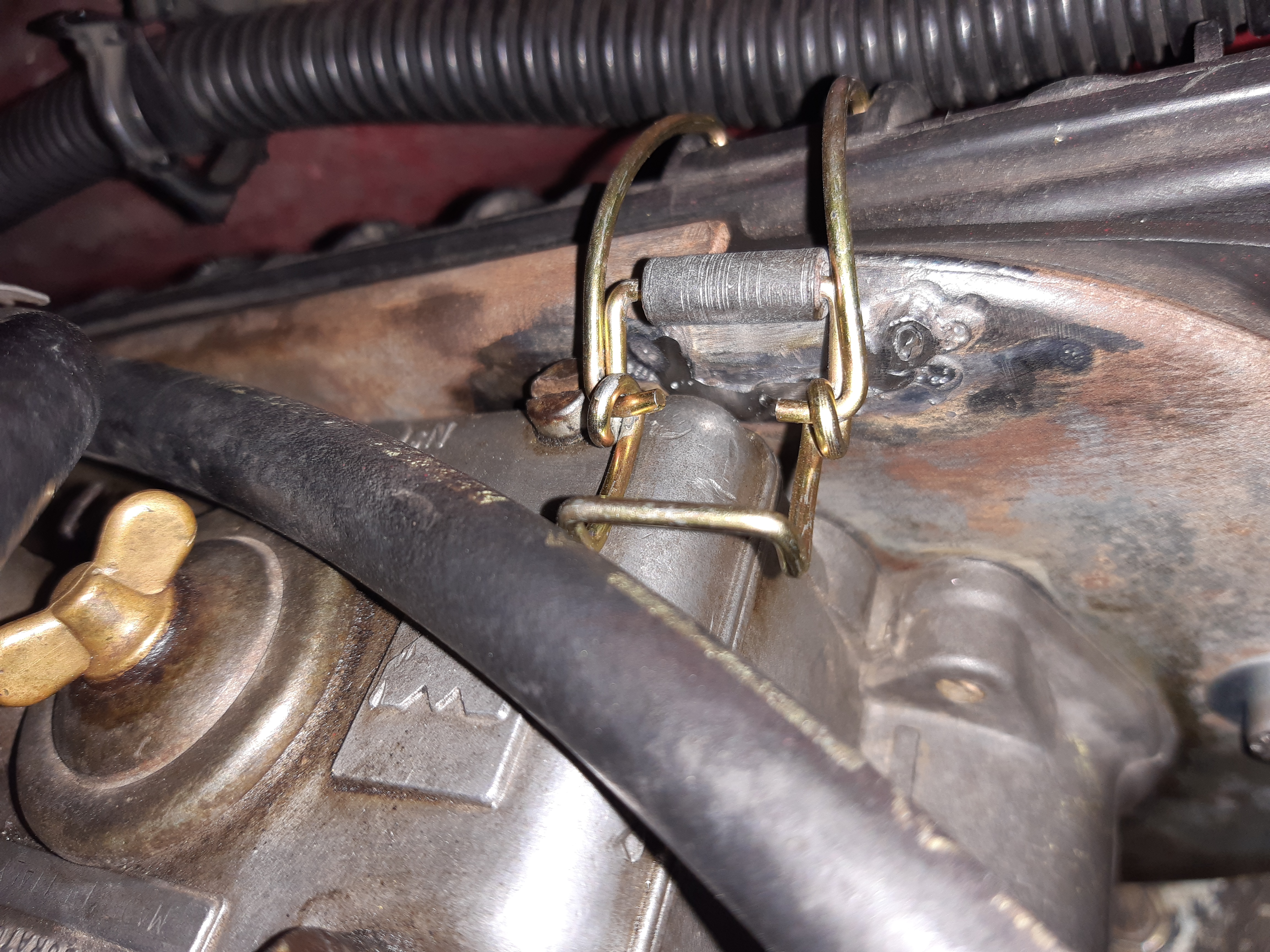

C'est bon,j'ai réussi à modifier la patte qui tient l'agraphe,et la boîte à air installée avec ce filtre en provisoire :ok:

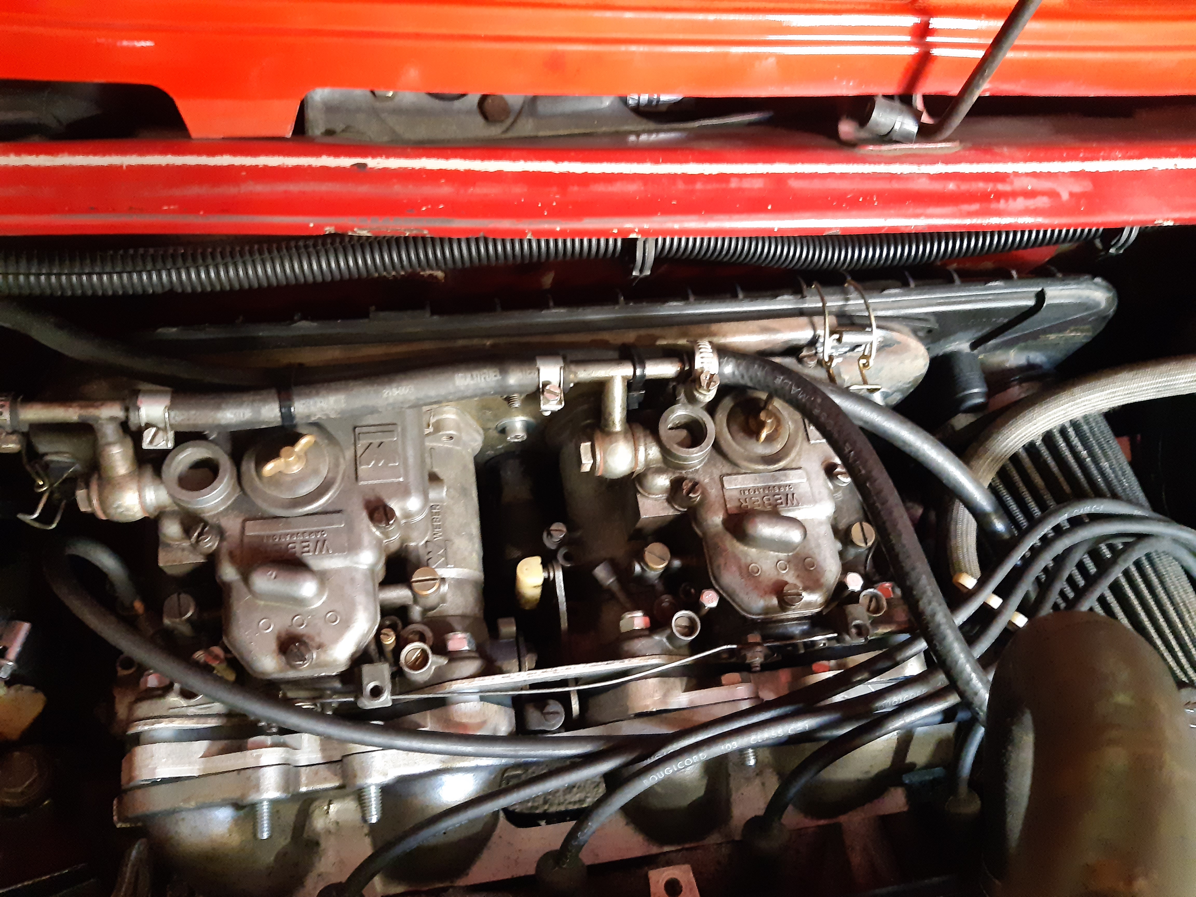

Ça bricole dur de ce côté là !!
Tu penses que ça respire assez avec le filtre comme ça ?
Messages : 5287
Has thanked : 647 times
Been thanked : 661 times
Re: Ax sport ph2
Je le trouve un peu juste,mais c'est le seul que j'avais qui passait ...je travaille sur un conduit pour emmener vers l'avant avec un filtre plus gros.En tout cas en haut regime en 5e avec la boîte à air d'origine c'est meilleur qu'avec 2 boîtes type kn directement sur les carbus,j'arrive à quelques kmh de mieux mais pas pu pousser à fond encore :unsure:
