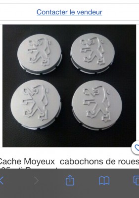

C 'est cela que tu cherches François ? https://img.leboncoin.fr/api/v1/lbcpb1/ ... e=ad-image

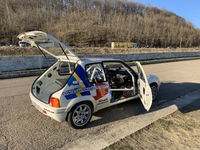

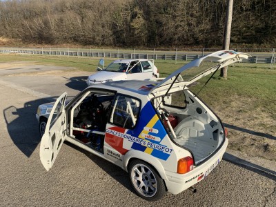

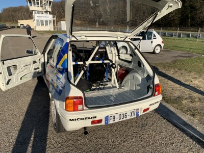

Ça y est… Elle a passé la barre des 200000 km.
Cette petite sortie a Folembray lui a fait du bien.
J’ai juste une interrogation.
J’avais fait mon niveau d’huile pile poile et je trouve qu’il a bien baissé pour 500km effectués !!
J’ai perdu environ 1/3 entre les deux repères. Certes c’est en usage "intensif" mais tout de même…
Qui peut me rappeler la différence de quantité entre les deux repères ?
En tous cas, Pascal me dit que derrière moi ne sent pas d’odeur d’huile et on ne voit aucune fumée.
Mais où peut passer cette huile ?!!

De mémoire, c'est 0,8l entre les 2 repères

La segmentation a besoin de se roder,donc ca consomme un peu au début et après ca se calme,normalement

Le TU24 stabilise son niveau d'huile au milieu des deux repères.
Si tu en mets plus haut, elle vire tout très rapidement. Puis le niveau ne bouge plus.
La Caterham c'est pareil sauf que du max, elle vire tout au mini et ne bouge plus... Ca fait peur au début, surtout après la 1ere session de circuit.
Elle la vire par le pot d'échappement, parfois par la jauge
ou le reniflard
