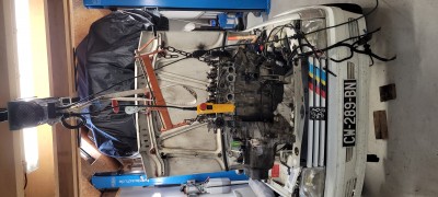

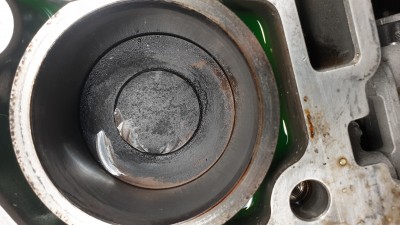

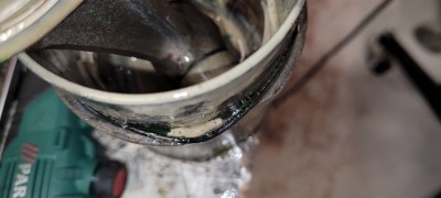

greg81 a écrit :
11 juin 2022, 08:31

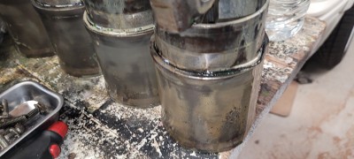

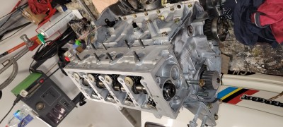

Je viens de me repencher dessus le bocal c'est vidé pendant la nuit pas de liquide au sol... :mellow: J'ai démonté les bougies et le cylindre côté allumage est rempli de ldr c'est la merde :(
Le déni n'est plus possible...

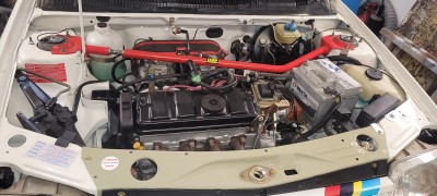

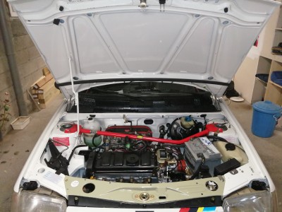

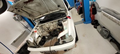

Hello everybody,
J'ai récupéré ma 205 qui a subi une petite cure de jouvence en Alsace chez Mr le gourou !
Trop content du résultat, il a fait du super boulot!
C'était pas le jdc de foutu mais les joints de chemises...
Du coup, il m'a refait un beau moteur tout neuf, chemises, pistons, arbre à cames cat cams avec les ressorts et coupelles, soupapes d'échappement etc...

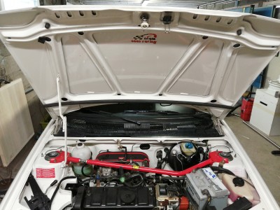

Message par greg81 »
Voilà trop content, il reste plus qu'à roder tout ça déjà 1000km de fait :ok: et le ct à passer en février !

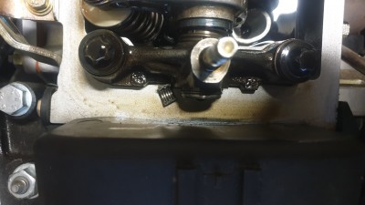

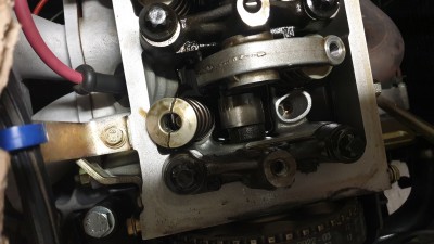

Hello everybody,

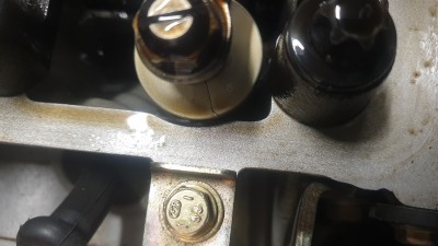

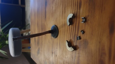

petite mésaventure en septembre après 6000km, une coupelle catcams fendue, une demi lune désintégrée et du coup une soupape tordue!
Une idée de la cause de cette casse?
Messages : 8829
A remercié : 1225 fois
A été remercié : 1596 fois
Re: 205 rallye phase 2
C’est tjrs difficile de dire pourquoi ça a cassé à cet endroit là.
Un défaut de la pièce semble être à l’origine.
Messages : 9977
A remercié : 742 fois
A été remercié : 710 fois
Je pense que la demi lune de verrouillage a cassé et à entraîné la rupture de la coupelle :unsure:
Messages : 5320
A remercié : 149 fois
A été remercié : 140 fois
olivF2000 a écrit :
24 févr. 2024, 09:39
Ou c'est la coupelle, en se cassant, à entrainé la casse d'une demi lune
Messages : 9727
A remercié : 1076 fois
A été remercié : 1080 fois
Tu as quoi comme arbre à cames ?
greg81
Messages : 568
A remercié : 265 fois
A été remercié : 82 fois
naas olivier a écrit :
24 févr. 2024, 11:12
Quand j'ai enlevé le cache culbuteurs les demi lune étaient plus en place comme sur la première photo!
balouba a écrit :
24 févr. 2024, 13:36
C'est un catcams 4901105 284°.
