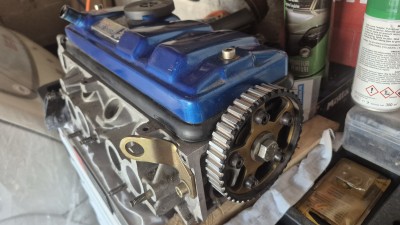

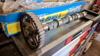

Les vacances approchant , j'ai commencé aujourd'hui à rassembler les pièces pour ma "révision + évolution " du moteur.
AAC Catcams 4901105 + poulie réglable Kent;:

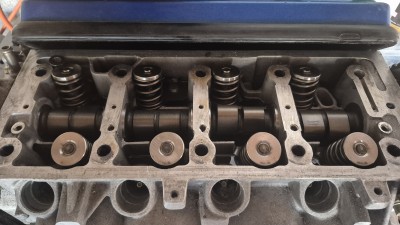

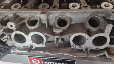

Montée dans l'ancienne culasse préparée (grosse rectif, ressorts Catcams + coupelles Batteux Compétition :ok:)

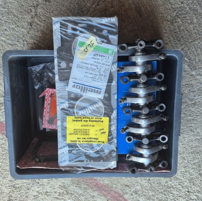

Rampe de culbuteurs allegés équilibrés (qui provient aussi de mon moteur grA)

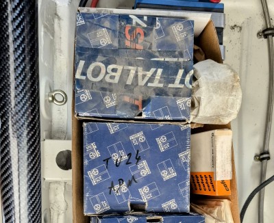

8 soupapes neuves origine Peugeot : :ok:
+quelques pièces neuves qui traînaient au garage :mrgreen: joint de culasse renforcé, joint de cache culbuteurs, clavettes de soupapes neuves, vis de culasse etc...
J'ai commandé 4 chemises neuves, les joints etc ...ce soir chez Retr'auto Sport :ok:]
