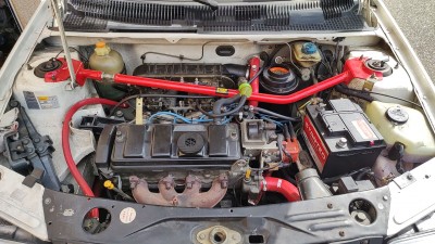

Je n'ai pas rencontré de problème de chauffe moteur (liquide de refroidissement)
Après je n'ai aucune idée de la température de l'huile moteur

Re: [VroomVroomDoliprane] Présentation de "titine"
Ok merci
Je vais devoir changer cette durite qui suinte au niveau du té
Vu qu'on a pas de refabrication identique a l'origine il reste cette solution
Le système de refroidissement principal est assuré avec cette durite. Pas de soucis de ce côté là.
C’est surtout que le circuit de chauffe et refroidissement de l’huile moteur est moins bien assuré sans le réducteur.
Mais aucun risque de surchauffe général en utilisation routière.
Attention à l’usage piste prolonge pas contre. L’huile va chauffer plus fort.

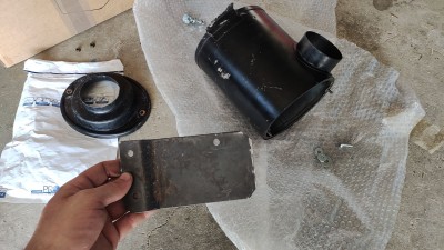

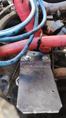

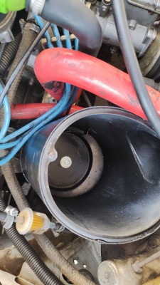

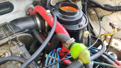

Ça y est, le filtre à air d'origine a été installé
