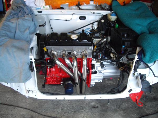

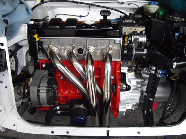

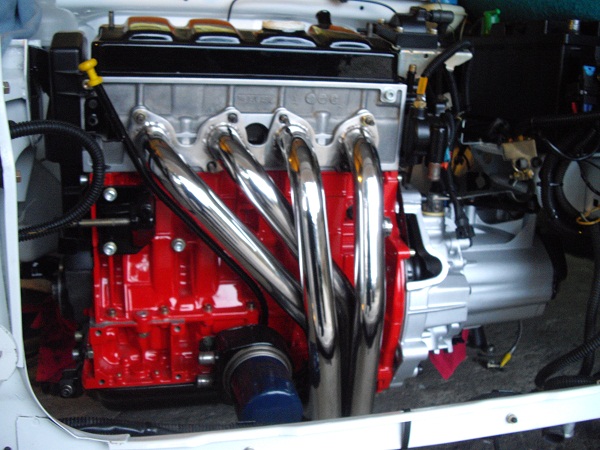

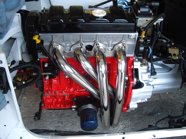

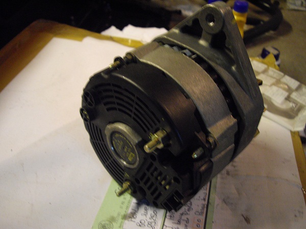

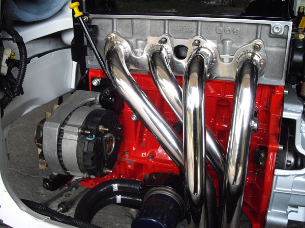

Bon allez, un peu de nouvelle de la rallye et de son nouveau moteur :)

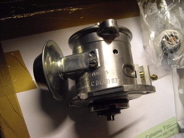

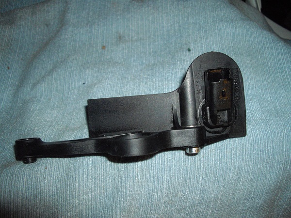

Un allumeur avec capsule de dépression neuve, doigt d'allumeur avec rupteur neuf

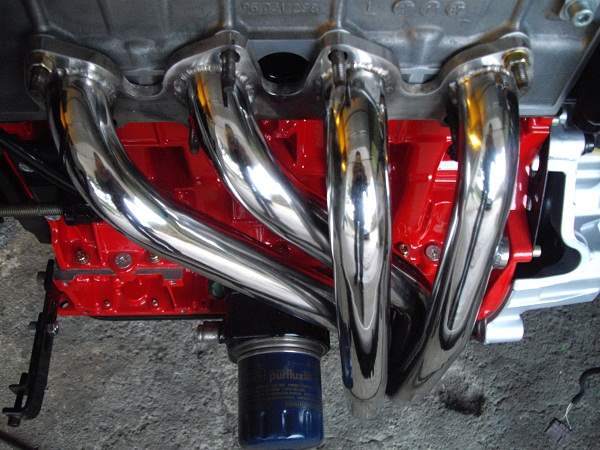

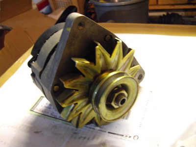

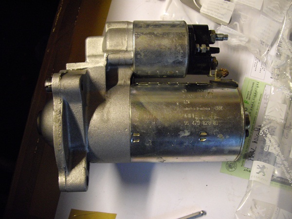

Un alternateur et un démarreur neuf,un allumeur tout neuf avec son joint neuf, les joints de collecteur d'échappement neuf et un collecteur inox tout beau :rolleyes:

Photos:

Pierro19 a écrit :Tu l'as trouvé ou ton alumeur, et à quel prix stp?
Sinon, évidemment....;c'est beau quand c'est neuf :wub:
^_^ Pour le moment je l'ai pas payé, c'est Séby qui avait ça dans ces pièces :mrgreen:
Je l'ai poncé au 1200 a l'eau et poli légèrement pour qu'il ai cet aspect neuf :)

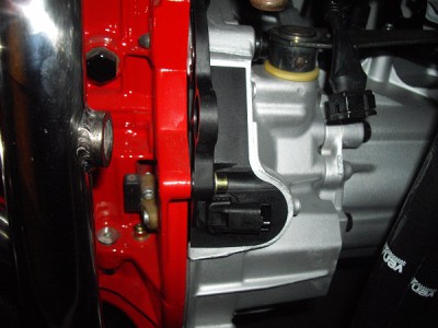

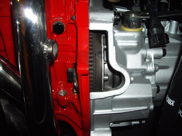

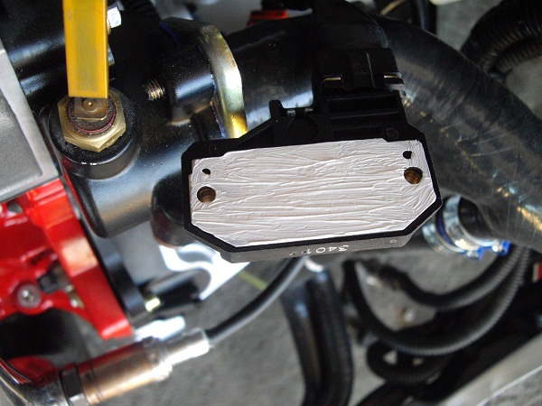

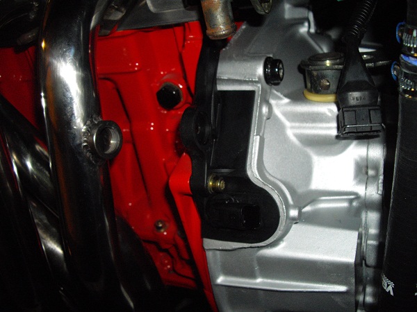

Sinon, vu que ma boite 13*59 provient d'une 106 rallye phase 1, le carter de boite (coté bloc) donc il a fallu récupérer un cache de 106 car celui de 205 (rectangulaire) n'allait pas donc voilà ce que ça donne :)
Bon la sonde est inutile mais c'était pour boucher ce trou ^_^
Tout comme j'ai monté une sonde lambda pour boucher le trou du collecteur ^_^
C'est un collecteur de 306 a la base ;)
la patte thermique pour le module ;)

Tu peux mettre un bouchon de vidange en 18x150 à la place de la sonde. :ok:
djodesign03
Messages : 1974
A été remercié : 6 fois
Re: Restauration complète de ma Rallye
Message par djodesign03 »
ludo77193 a écrit :Tu peux mettre un bouchon de vidange en 18x150 à la place de la sonde. :ok:
ouai c'est ce que m'a dit la personne qui m'a vendu le collecteur :) et pour le moment j'ai mis une sonde que j'ai récupéré en mème temps que le cache de boite a la casse le week end dernier.
C'est en attendant d'acheter un bouchon neuf ^_^
Mais je compte mettre un bouchon, c'est plus esthétique que cette grande sonde inutile :lol:
Merci en tout cas :) :ok:
