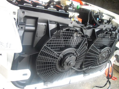

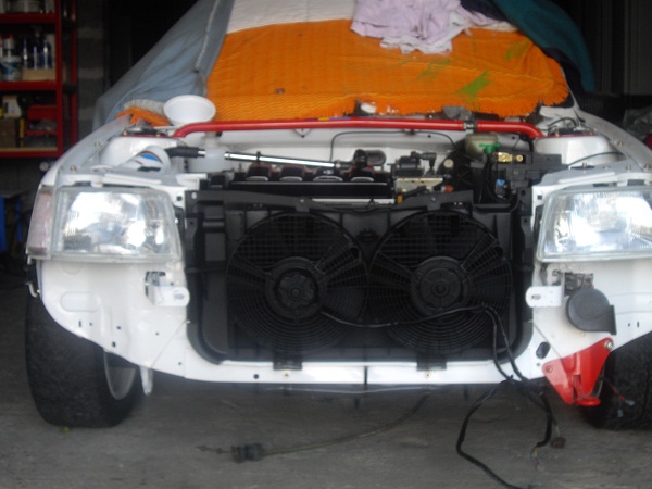

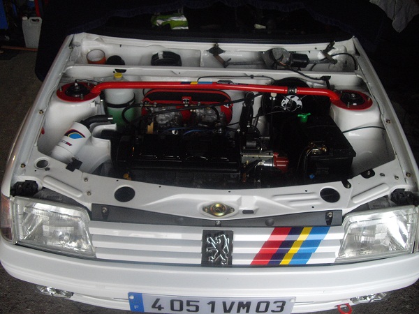

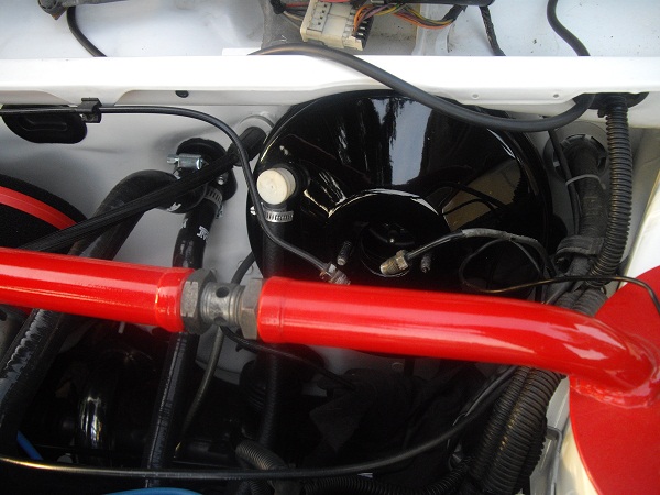

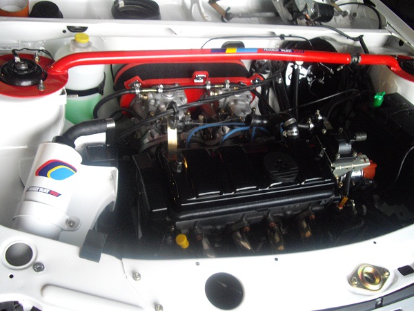

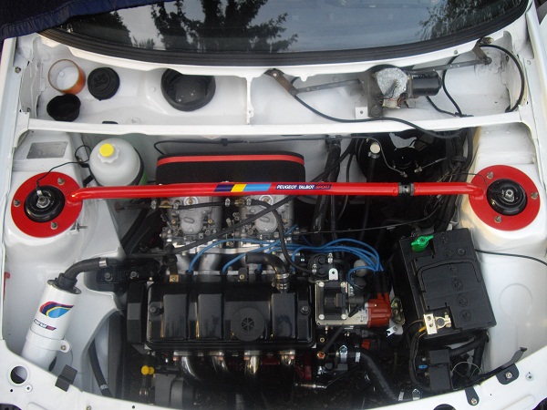

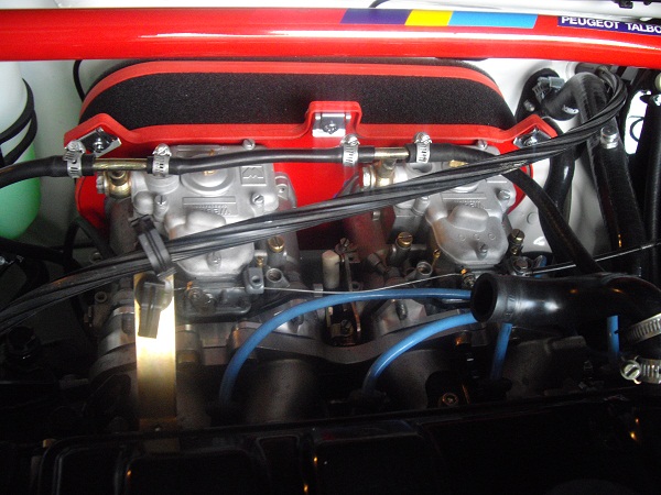

Bon, vous vouliez du nouveau alors je vous mets les photos de la suite des étapes :)
les photos date d'Avril, j'ai vraiment pas eu le temps de m'occuper de mettre les photos car je consacrait déjà le peu de temps de libre que j'avais a travailler sur la voiture ^_^

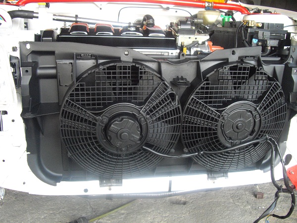

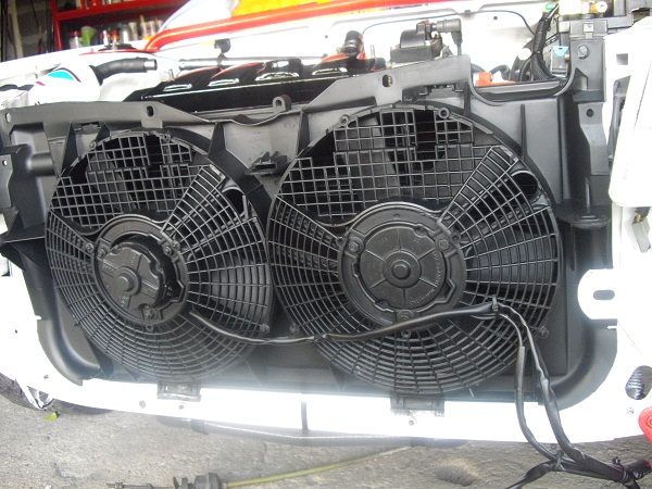

Le tablier support ventilo comme neuf avec son RADIATEUR NEUF de chez Oscaro.
Je me suis dit "tout est neuf a part le radiateur, alors ne nous arrétons pas en si bon chemin" :lol:
le mastervac peinds en noir !!!

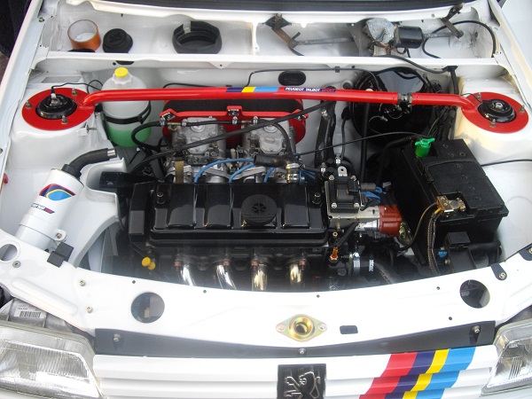

Une vue de l'ensemble qui se remonte :)
