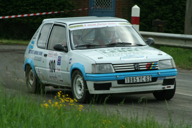

Bon un ptit Up!! :)
Voila la F2000!!
Après l'avoir fini juste à temps , j'ai roulé au rallye de la Lys. Après quelques frayeurs samedi sous la flotte dont une petite sortie dans un champ, j'ai pris l'auto en main du dimanche en augmentant le rythme pour venir décrocher une victoire de classe sur le fil (7sec d'avance)
Ensuite j'ai fais le rallye des Flandres: après 2 spéciales magnifique, sans erreur et grosse attaque, je compte 36sec d'avance sur mon poursuivant dans la classe!!! Et je pointe à la 29éme place au scratch. Mais dans l'ES3, la prise du module fais des sienne, et on abandonnera dans l'ES 4 après avoir tout tenter pour essayer de rejoindre le parc d'assistance
Ce week end on se présente au Jules Vernes à Amiens pour une "revanche" mais même résultat :( Abandon dans l'es 3 l'auto s'est coupé... Après avoir essayer une bobine, on en déduit que a doit etre l'allumeur...
Mais en démontant, c'est bien pire... L' arbre à cames est mort.... La vis qui tiens l'espèce de fourche pour le caler à cassée et l'acc s'est décallé...
On verra bien lors du démonatge si il n'y a pas d'autre dégats... :crying:

:ok: :ok: :ok: :ok: :ok:
bien sympa cette auto :blush:

En tout cas le potentiel est là ! :ok:

Elle doit avoir du caractère !!

J'ai surtout une bonne boite (6 synchro), sinon niveau moteur je suis d'origine. Je vais profiter de la casse de l'arbre à cames pour en faire retailler un chez Grillet. Car mon moteur manqué de puissance.
Niveau chassis j'ai travailler le train arrière avec plus de carrossage, le train avant est rester d'origine.
En frein, disque groupeN à l'avant avec Carbonne Lorraine et à l'arrière disque d'origine avec Ferrodo DS2500.
Pour le premier rallye à La Lys, j'ai du apprendre l'auto et surtout la boite! Maintenant sa va un peu mieux mais bon mes notes en reco ne sont pas encore juste... Je peux passer plus fort :mrgreen:
J'espère être présent au Rallye des Routes Picardes pour faire tourner la roue de la malchance ^_^

Tu as un sacré coup de volant pour bouffer le F2002 sans prépa moteur :ph34r:
