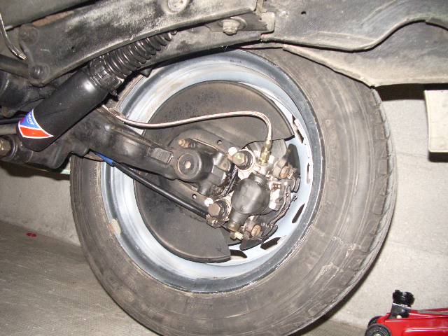

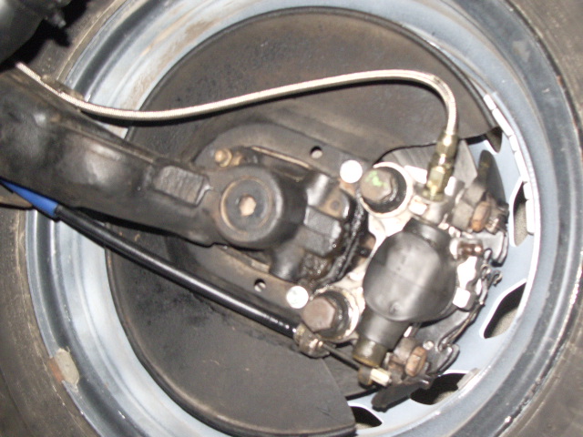

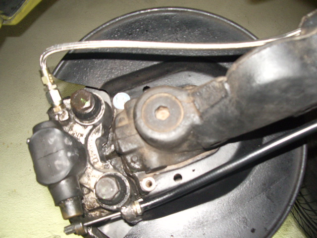

:bien: Voila des photos.Pour l'arriere il m'a falut 2 métres de tuyeau les embouts c'est 10 euros pieces je te dirai combien pour le reste.Pour le sertissage ca fonctionne comme un fil d'antenne.
:drink:

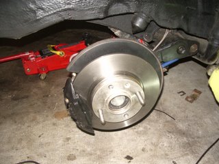

:bien: d'autre photos de mon nouveau systéme de freinage:
:drink:
