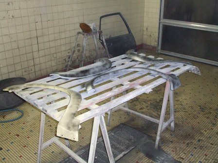

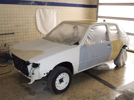

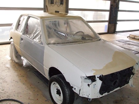

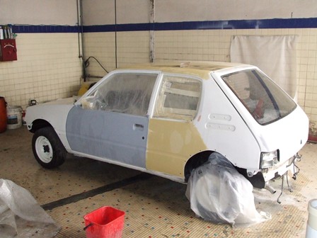

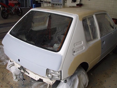

Quelques photos en vrac!
ça commence à se préciser...

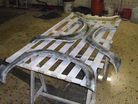

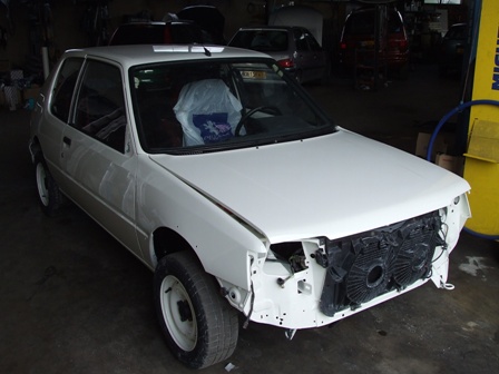

ça y est la Ralloche et les Accessoires sont vêtus du blanc Meije d'origine!!!!
Il reste plus qu'à remonter tout ça après 2 jours de séchage.

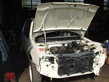

Demain reprise des festivités. Je vais remonter les éléments sur la caisse et dans la semaine je vais remplacer la boite par une avec 80000kms d'origine.

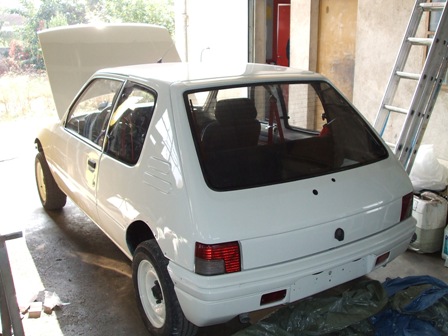

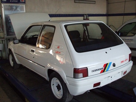

Voici des photos des remontage elle ne sont pas très récentes mais je vais en prendre d'autres!
205 Rallye phase 2
lejeg47
Messages : 453
Message par lejeg47 »

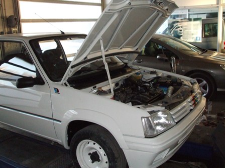

Cet aprem je dépose la boite! et après il me reste quelques bricoles (phares à monter, vidange moteur, nettoyage...) et le tour est joué!
Passage au contrôle en début de semaine prochaine.

Petite question:
est-ce que qqn peut me renseigner? je suis en train de poser les autocollants mais pour poser le liseret sur les ailes et portières je ne sais pas dans quel sens le mettre...la bande bleue ou rouge vers le haut????
Je n'ai pas envie de faire de bétises.
Merci de votre aide.

Message par uxa67 »
salut le rouge est en haut! :bien:

Mauvaise surprise le maitre cylindre est HS... :(
Sinon les autocollants et els élargisseurs sont posés, la boite aussi, les vidanges boite et moteur faites, il ne reste plus grand chose!
Demain petit tour avec pour vérifier tt ça (en W garage bien sur car elle n'est pas passée au controle).

lejeg47 a écrit :Mauvaise surprise le maitre cylindre est HS... :(
J'ai eu un soucis au remontage du MC. En fait tout était vidé et on a essayer de réamorcer MC monté vissé. Ca marche pas. Il fait le pencher vers le bas (démonté) pour qu'il se remplisse gravitairement. Après c'était rapidos purgé ! ;)
Des fois que ce soit ton problème. :mellow:

Je pense que c'est ça parce que j'avais entièrement vidé le circuit de frein pour changer entièrement le liquide de frein mais voilà plus de MC...je vais tester ta technique de suite.
Meci bcp.

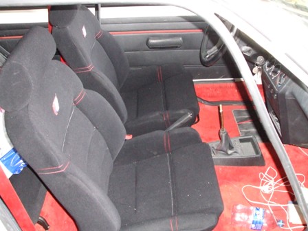

Je viens de regarder pour ce qui est de l'accoudoir (accoudoir de PH1 alors que j'ai une PH2..soit disan), chez Peugeot en mettant le VF ils me donnent le choix entre l'ancien (celui que j'ai) et le nouveau...pour les ceintures à l'AR c'est sans enrouleur. Mais par contre pour ce qui est de l'intérieur et les feux ça correspond bien avec une PH2. Je crois que j'ai un modèle batard (un peu de PH1 et un peu de PH2).
Le mystère de la Rallye batarde!

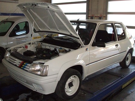

Voici des photos!!!!
