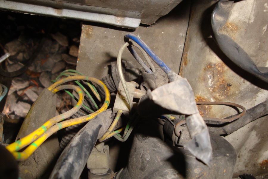

Par contre une autre bidouille a été faite :
elle avait des supports de longues portées sur le pare chocs quand je l'ai achetée ,
donc y a des dominos ici et là :
et en voyant la photo, je me dis que ça rouille quand même une 205 ... Va falloir remédier à ça ! (une chose à la fois quand même)

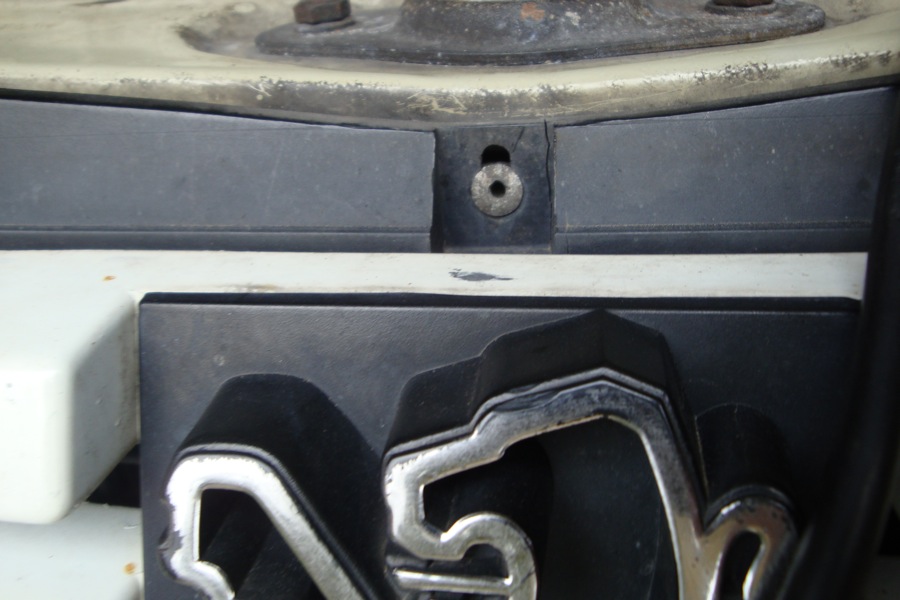

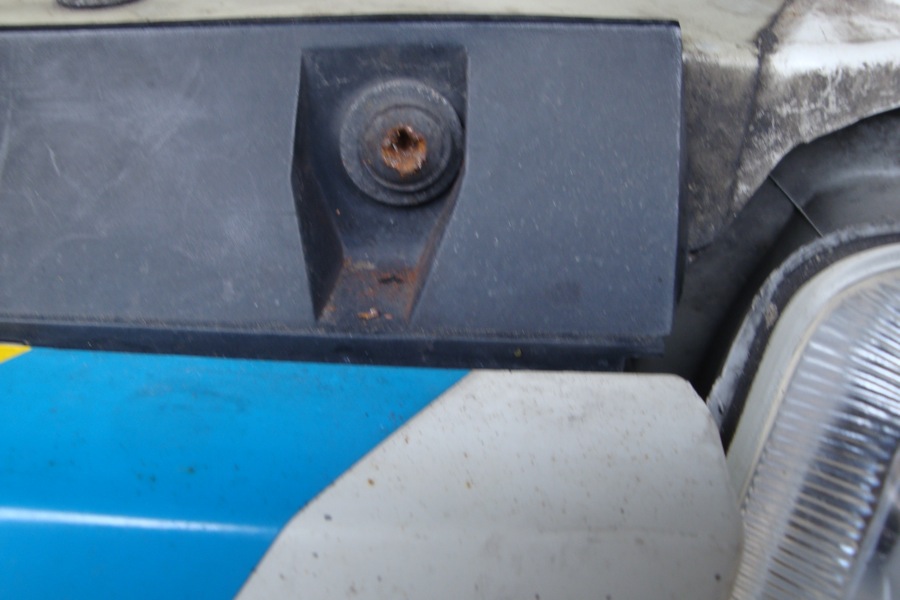

faudrait que je démonte la calandre, mais ... car il y a un mais : les vis sont baisées :
A part percer, je ne vois pas comment faire (qqn a t il une autre solution ? ) et le rivet pop est normal ?

Pour moi le rivet POP n'est pas normal, une vis devrait être à sa place.
Pour tes vis le plus simple est de les transformer en vis à tête plate par un petit coup de dremel (à la scie à métaux je ne pense pas que se soit possible vu la place..) ensuite un petit coup de tournevis et l'affaire est faite.
La chance que tu as dans cette opération est qu'il est peu probable que ces vis soient bolquées à mort...
Re: Ma 205 rallye ...soucis électriques... ça s'allume encore!!?
Salut à toi, non, le rivet n'est pas normal, il n'y a rien du tout à cet endroit.
Pour les vis de la calandre, c'est très souvent grippé comme toi, la solution comme l'a dit pierrot et de faire une entaille au dremel et d'y aller au tournevis plat. J'ai même une préférence pour le tournevis à frapper. Sinon lorsque c'est trop bloqué, percer la tête de la vis et ensuite tenter de deserrer ce qu'il reste avec une bonne pince étau.
Bon courage à toi
Et pour la rouille, traite-la (d'abord de tous les noms) et ensuite avec un bon antirouille, même si tu repeins ça plus tard, ça limitera l'étendue de la corrosion
Bon courage à toi

Je rigole, mais traine pas car ça va vraiment s'empirer a la longue
Donc fais comme t'as dis François
Sinon, pour le pop non c'est pas normal.
Mets plutot une petite vis avec un petite écrou
Pour les vis a téte foutu de ta calandre, comme il t'on dit les 2 limousinois
Sinon pour étre tranquille, un forét de 13 et bziiiiit.
T'enlève ta calandre et avec une pince tu dévisse tes tiges de vis et zou
Mets de belles petites vis inox et fini le soucis
