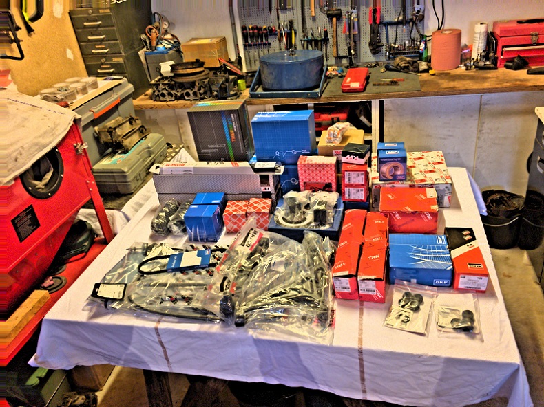

Alors oui je ne dis pas tout mais je voulais faire une petite surprise à la réception des pièces mais ce chère bob n'a pas pus s'empêcher de tout vous raconter aha!

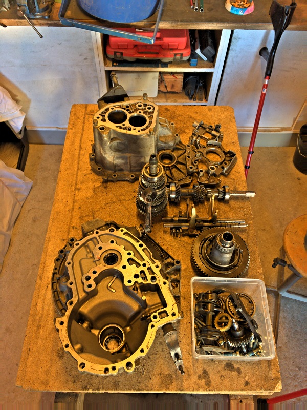

Du coup aujourd'hui on a un peut bosser! Comme finir d'ouvrir la boite de vitesses pour y faire un nettoyage au karsher bien propre avant la phase finale pour que ce sois prêt, de même pour le bas moteur! On a tout démonter pour bien tout dégraisser bien nettoyer et prêt à être passer au karsher également <oo> On a également attaquer le train arrière on a démonter pas mal d'élément mais bloquer les cause d'un embout torx qui à casser ( Bien évidement le seul qu'on avait :( ) On a donc démonter tout ce qu'ont à pu démonter, j'ai charger toute les pièces à nettoyer au Karsher, elles seront nettoyer demain
Les photos seront sur le forum demain dans la journée :ok:
Bon et puis petit plus pour finir on a fais la réception d'une commande aujourd'hui avec Bob!! On a reçu ma ligne inox commander la semaine dernière!! C'est bien c'est beau tout sa! Manque plus donc à recevoir la commande que Bob vous a dis auparavant, s'occuper du plancher du coffre du traitement intérieur dessous de caisse compartiment moteur et puis peinture intérieur compartiment moteur passages de roues et on sera à peut près bon pour faire feu !!

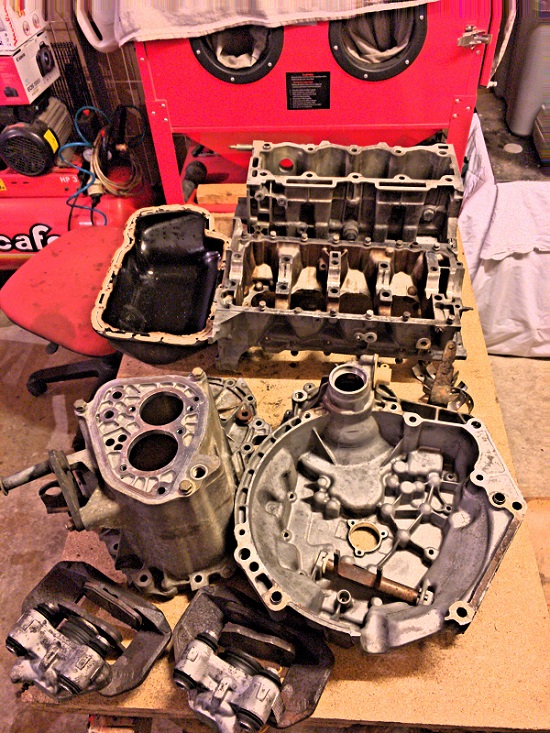

Bonsoir à tous! Voilà comme promis je reviens vers vous aujourd'hui pour vous faire part des photos avec un PETIT plus pour la fin <oo>
Aujourd'hui je me suis occupé du nettoyage du bas moteur de la boite de vitesses des étriers de freins dans une station de lavage pour bien dégrossir tout sa!

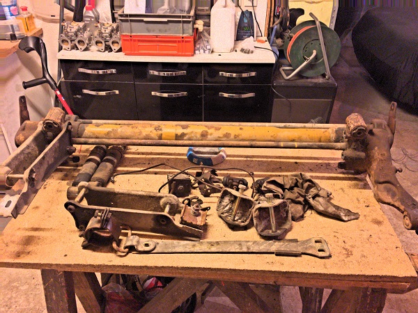

Ensuite je suis parti pour voir bob et ramener tout sa, et puis finalement on a finis de démonter le train arrière :ok: tout est déposer il y a plus qu'a remplacer refaire les peintures et remonter <oo>
C'est parti pour la séance photos, bon visionnage :mrgreen: :mrgreen:
Et voilà tout propre :D

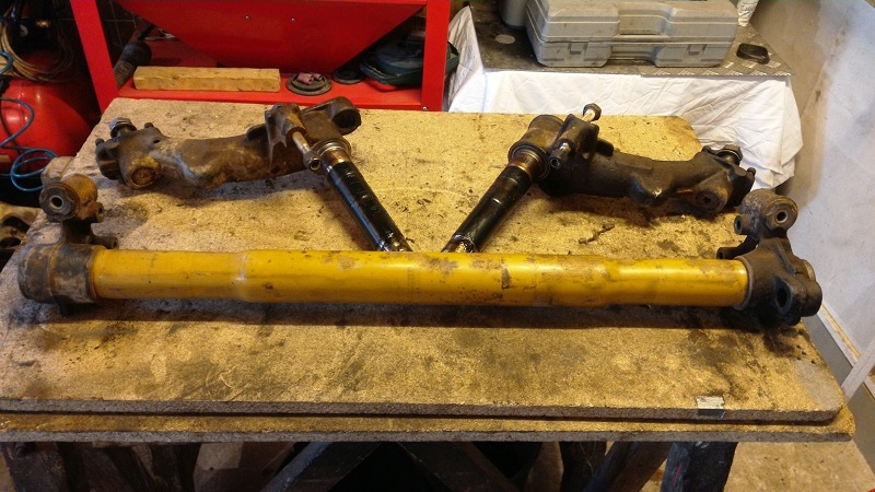

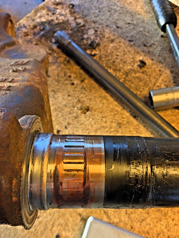

Petite surprise lorsqu'on a sorti les bras.... <br />Les axes sont a changés

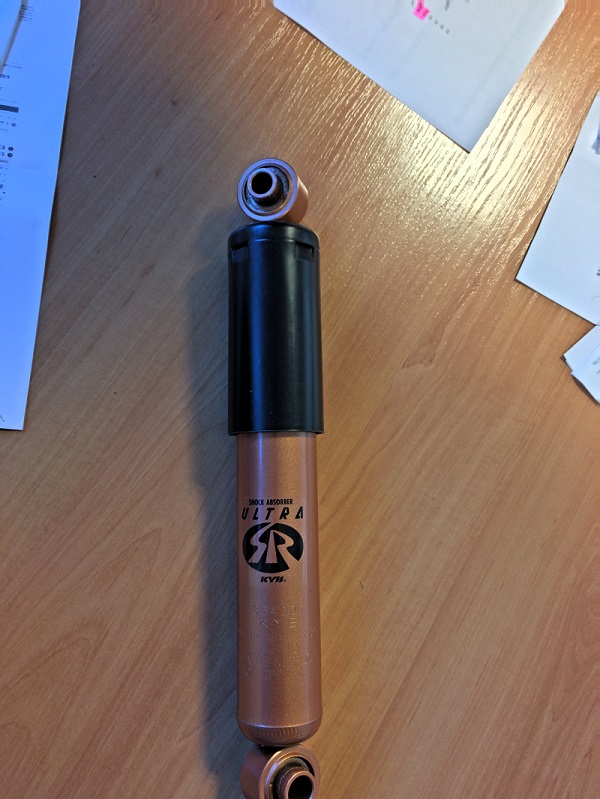

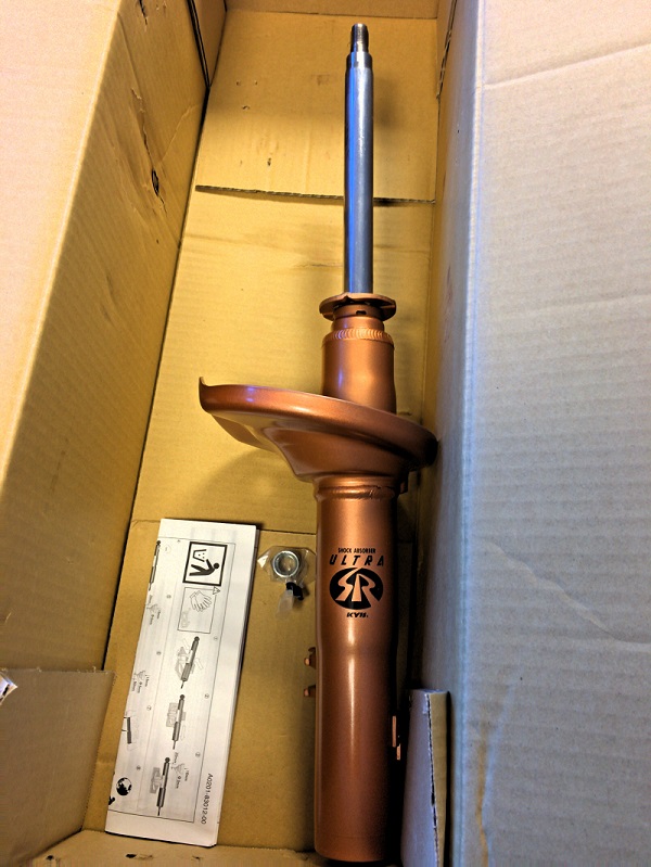

Je vous présente mes Kyb Kayaba Ultra SR <oo>

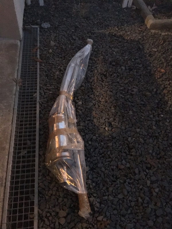

Je continue avec la petite ligne GrN inox encore dans son emballage :blush:

C'est quelle marque ta ligne inox?
On dirait qu'elle s'adapte directement sur le col de cygne non? :unsure:

Non, il faut qu'il raccorde avec une partie de la ligne d'origine

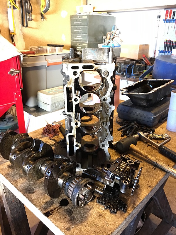

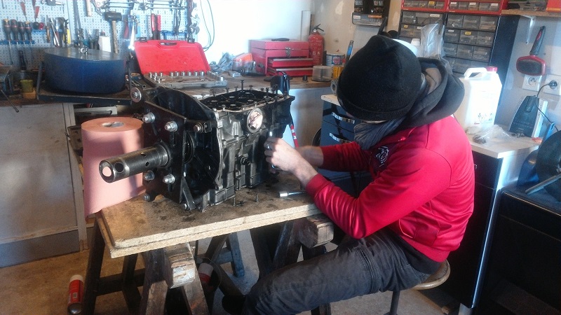

Moi aussi j'ai des photos B)
Le Beauf' qui bosse bien au chaud sous son bonnet
Le train arrière
Le train arrière
