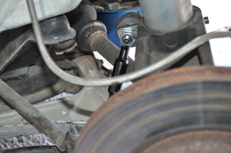

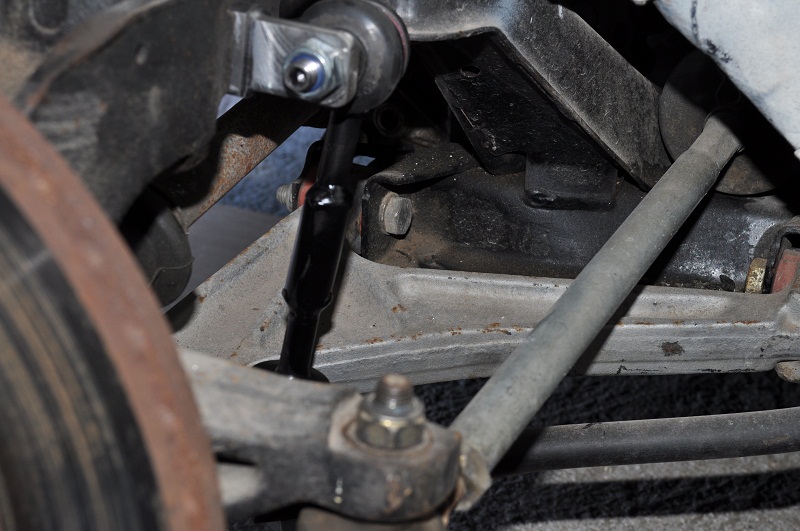

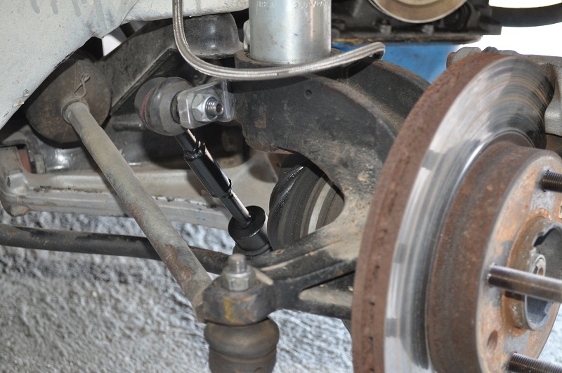

Je me suis donc empressé de peindre puis monter mes nouvelles biellettes de barre stab <oo>
Côté passager, braquage a fond à gauche:
braquage a fond a droite:
Côté conducteur en ligne droite:
Un immense MERCI à Cycmau :king: pour le superbe travail réalisé et pour sa gentillesse :) , et merci à Remi pour la récupération et le transport :ok:
