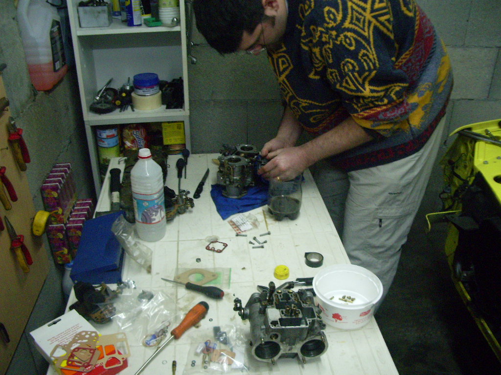

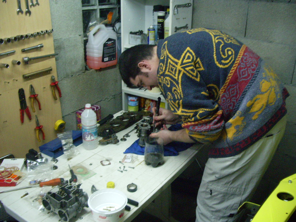

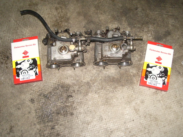

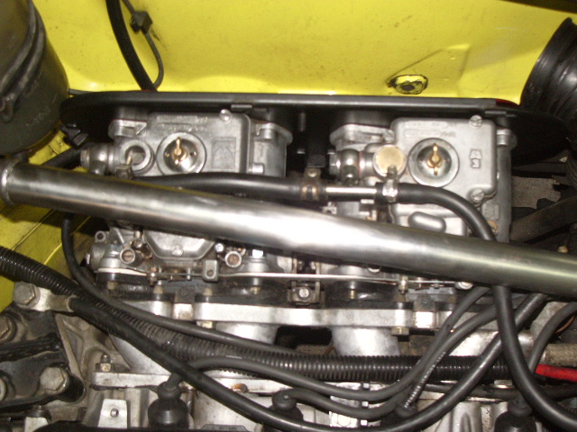

:bien: Grace a l'aide de oliv fast&furious pour le percage et la modif du tube d'émulsion et de ami nico mes carbus sont remontés tout neuf reste plus qu'a faire les réglages et la syncro

:bien: :bien: Ami nico je reste sans voix devant cette priere.(Regarder la concentration de nico)
Allez une autre photo de toi.Jean je t'envoie un mp pour la semaine prochaine.Au fait avec la ligne ca fait vraiment un beau bruit et ca respire.

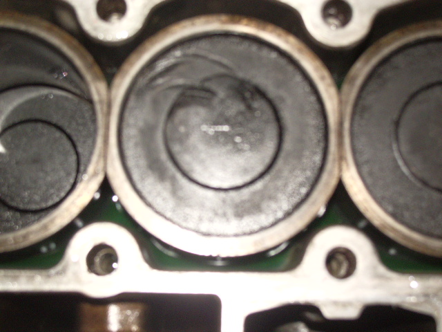

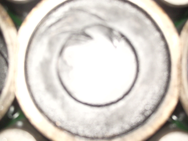

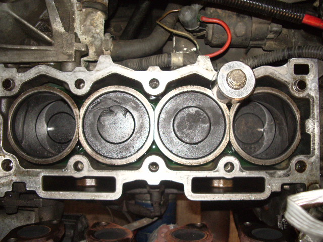

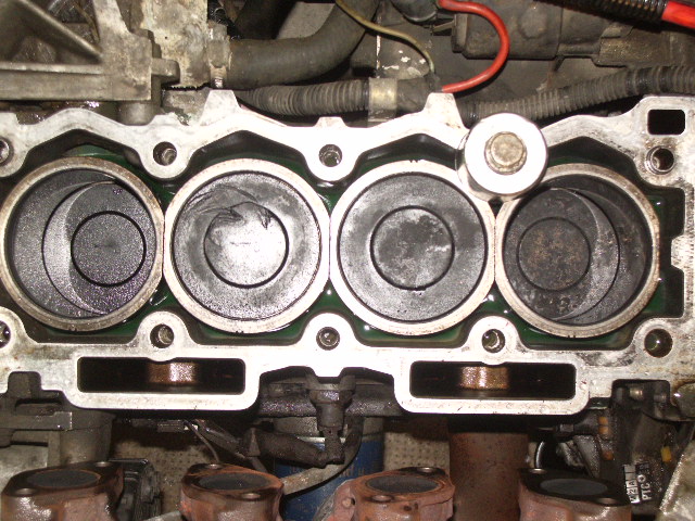

:angry: :angry: :angry: Mais vraiment :angry: :angry: :angry:
regarder pourquoi:
Vous avez trouvez?les soupapes qui sont allées dire bonjour au piston.
Dire que le gars a qui je l'ai acheté m'a dit que le moteur était refait a neuf et il a bien sur oublié de le me mentionné.J'avais toujours eu un doute mais vu que la carburation était en mauvaise état je me suis plus penché la dessus.C'est avec jean , quand on a réglé la carburation avec les manos j'ai vu que j'avais une 2cv du fait qu'il y en a que 2 sur 4 qui donnait.Alors ce matin vers 1H DU MAT j'ai dit déculassage et meme pas une 1H apres j'ai vu le désastre donc maintenant je vais faire controler ma culasse et je vais rechercher maintenant un 1.6 TU excusez moi les puristes mais pour faire du circuit plus de couple.

Oulà !!!! Fab est tellement faché qu'il passe en 1600 maintenant !!!
Ca l'a mis en colère, je vous dit pas la vengence ! 130cv dans la ralloche à l'issue de ça !

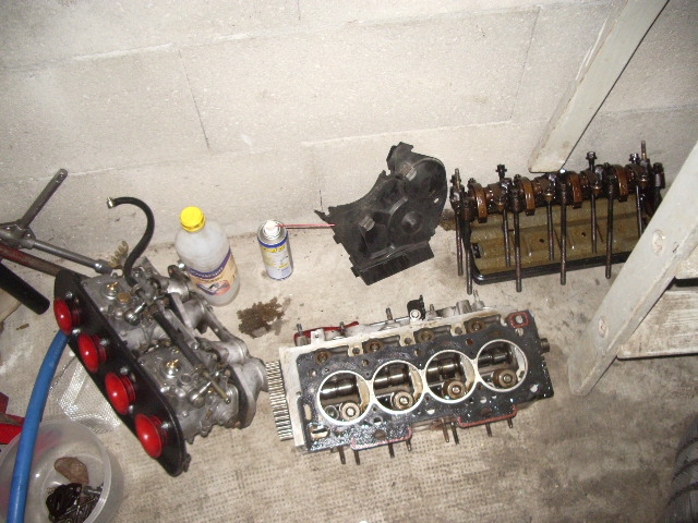

Donc la semaine prochaine vérif culasse et démontage du mien. Pour le remontage on verra plus tard.

sympa la déco Quart de lune des pistons :(
t'as encore l'adresse du mec ? heuresement que T'AVAIS BATAILL2 SEC LE PRIX sinon y'aurait eu du mal de fait !! :angry:
