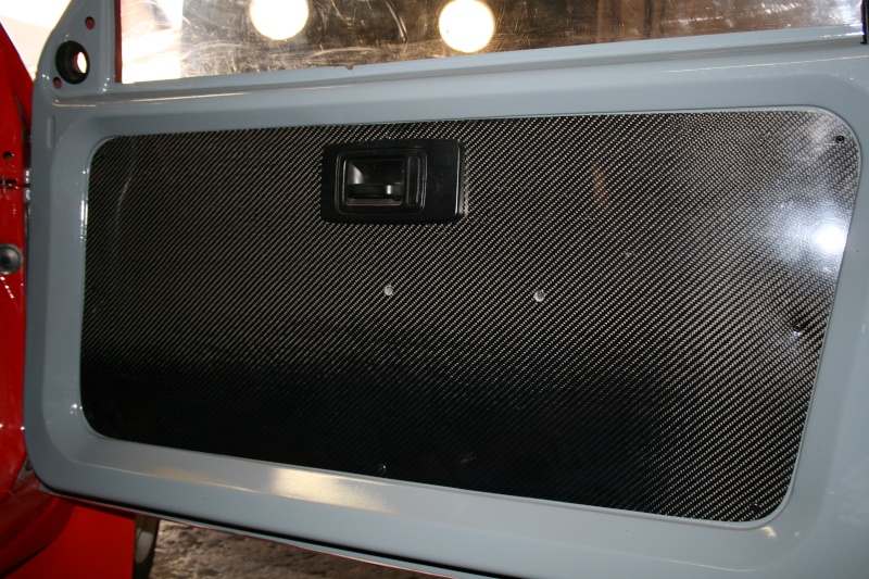

Oui enfin il y a une différence entre ajuster et faire tout le taf! Un panneau de porte d'AX est le même sur chaque AX... faut voir le travail de leur decoupe :angry: ! bien de loin mais loin d'être bien! Moi j'appel ça ne pas savoir travailler et auquel cas, je boycote ...<_< !

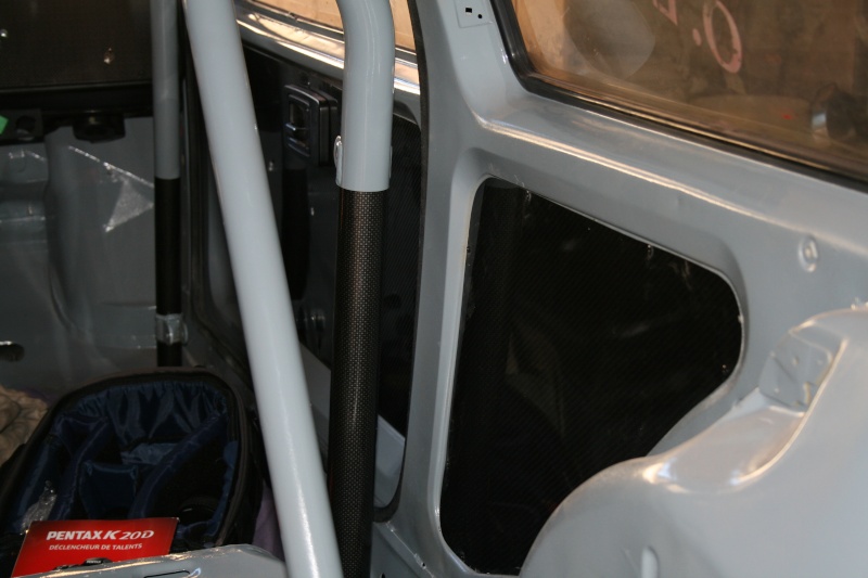

Petite mise à jour :
Aujourd'hui je suis descendu dans mon garage un peu sans conviction car je suis complètement désabusé par des soucis de fournitures (plus de 6 semaine que j'attends mon tube d'echappement entre autre... :angry: ). Cependant, je décide d'avancer ce que je peux... et grand bien m'a pris B)
Primo, j'ai reglé mon soucis de clignotants qui refusaient de fonctionner (defaut de contact de l'inter de warning et mauvais masse d'un cligno) ;)
Ensuite, j'ai fini mes portières avec mes fameux panneau de porte carbone... <_< Je vous laisse aprécier l'ajustement :ph34r:

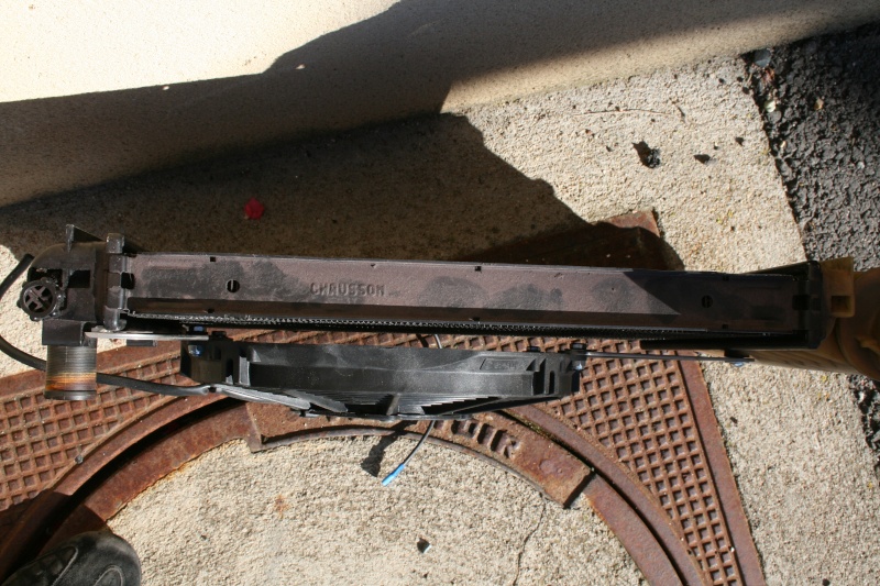

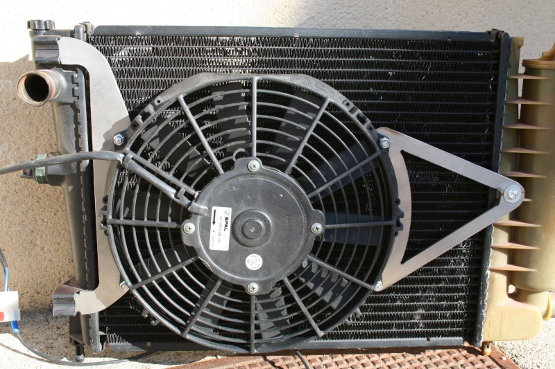

Après mon pote DUGUIT m'a apporté les superbes pièces qu'il m'avait proposé de me faire : fixations spécifiques pour mon ventilateur SPAL en inox avec decoupeur plasma à commande numérique <oo> Superbe travail, ajustement et poid au poil... bref un must. D'ailleurs les photos parlent d'elle-même :ok: Au passage, essai du ventillo : il colle une feuille de papier au radiateur si elle est lachée a 10-15cm de celui-ci :geek:

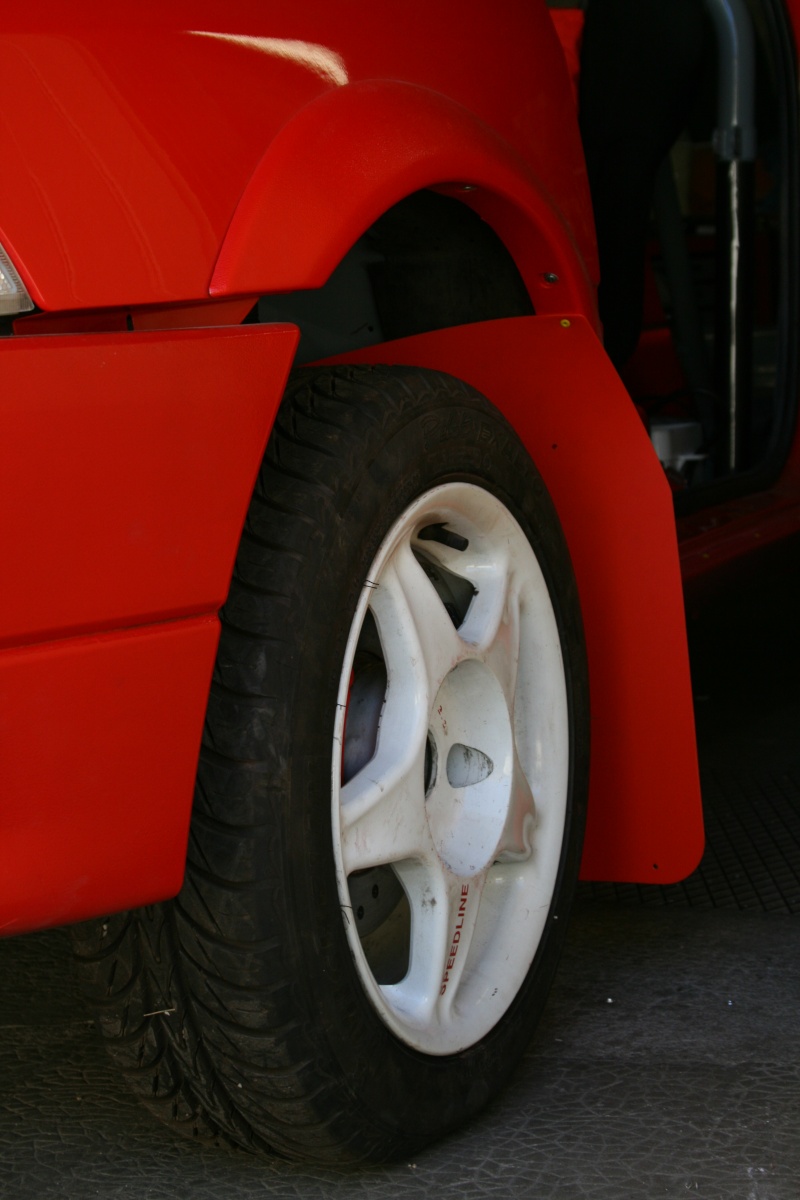

J'ai aussi posé mes bavettes avant pour me rendre compte de ce que cela peut donner :

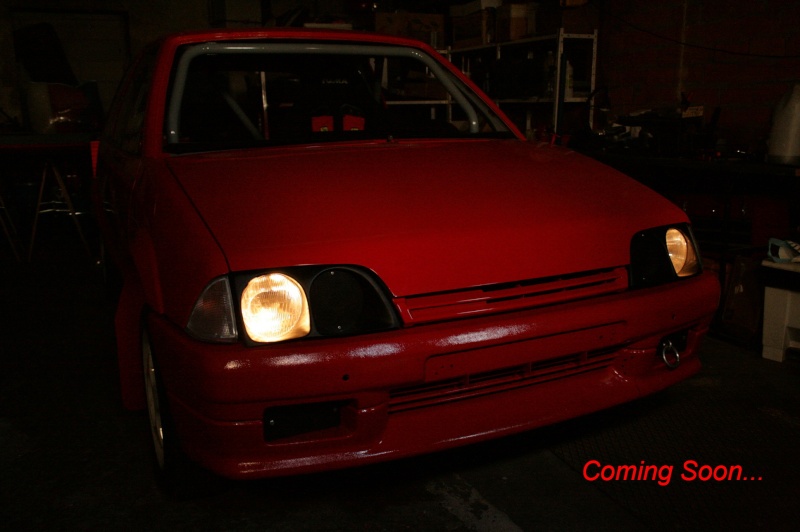

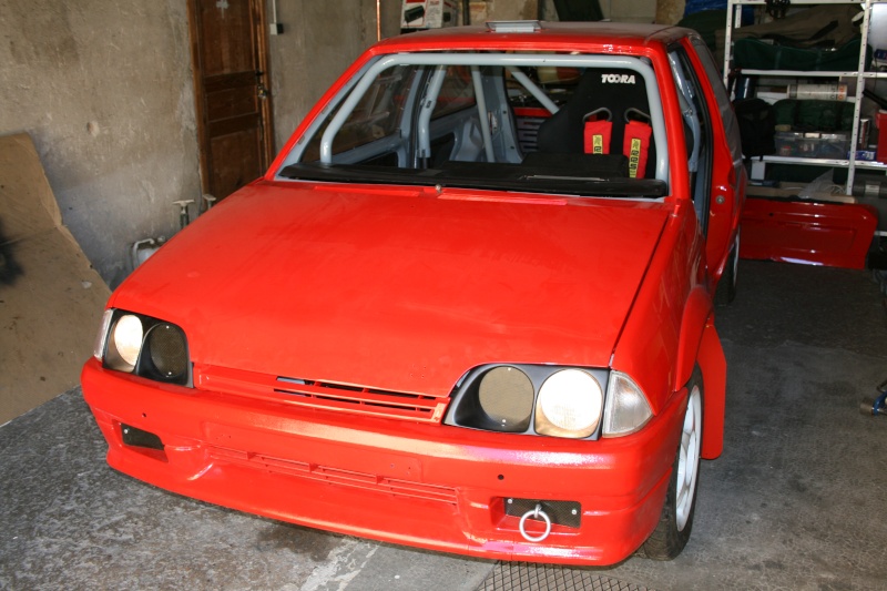

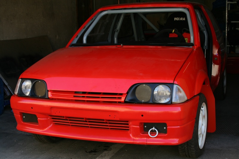

Rien de neuf, mais quelques nouvelles photos du 4X4 :D
Alors, précisons forcemment qu'elle est loin d'être dans sa robe définitive... mais ça vous donne une idée :lala:
cécé_sport
Messages : 2087
A remercié : 2 fois
A été remercié : 22 fois
Re: [Robbi] AX Sport F2000/12
Message par cécé_sport »
:wub:
Surtout la 3ème photo...
GTIlove
Messages : 1135
Localisation : Aubagne
Message par GTIlove »
Moi je la trouve sexy <oo>
Appelez moi rallylove ...
205 GTI 1600
205 GTI 1600 F 2000
106 S16
Et la prochaine?
Messages : 15973
A remercié : 101 fois
A été remercié : 213 fois
Super belle :ok: Très très beau boulot j'aime ;)
