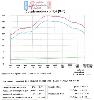

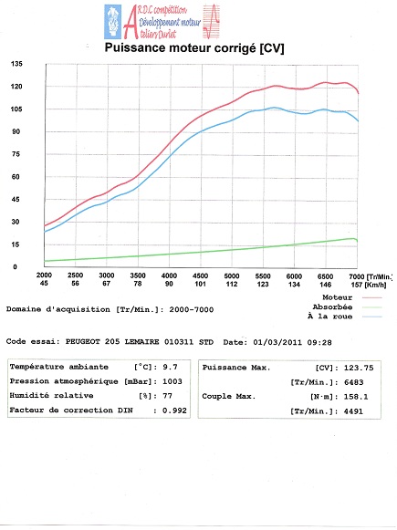

passage au banc ce matin tu en 1600
123.78 ch a 6483tr et 158.1 nm a 4491 tr de couple
je suis decu mais j'ai pas trop travailler ma culasse je vais agrandir coté echappement ou passer en weber 45
si vous avez des suggestion :ok:

Montes un aac plus pointu ;) tu as du couple,normal pour un 1600,mais tu peux prendre 10ch de plus en préparant bien ta culasse et rv amélioré bien sur ! après tout dépends aussi de l'utilisation que tu veux en faire :rolleyes:

rv je suis a 11.3 est en compression 15 kg
pour le passage au banc fait chez un prepa de mon coin

personne n'a de tuyau
j'ai essayé de remettre un peu d'avance pas de changement significatif :angry:

des conseil pour améliorer mon rendement moteur

Message par mikewat »
voila les feuille de banc si vous pouviez m'aider pour améliorer ce résultat <oo>
