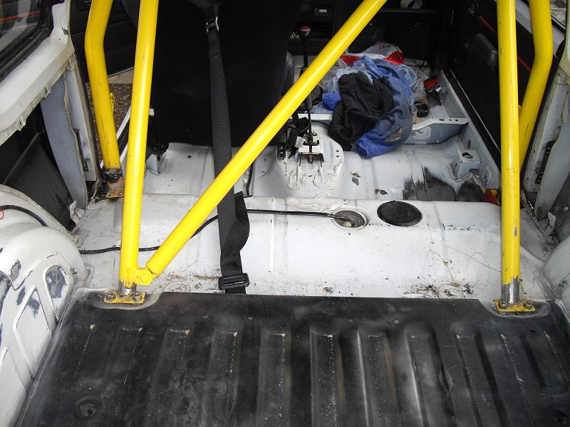

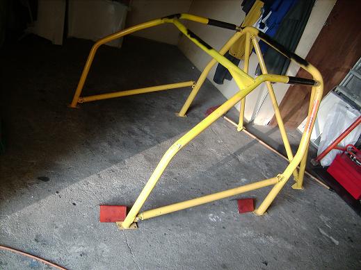

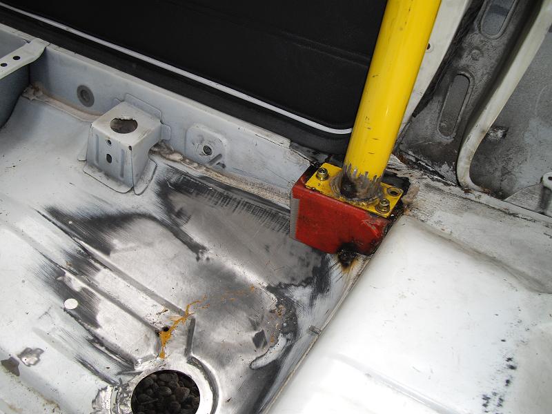

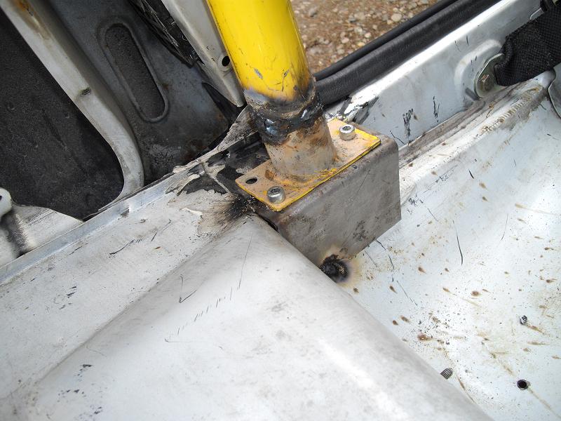

vendredi dernier on a transformer la partie arriere de l'arceau
raccourcissement
une qui nous a bien aider
raccourcissement
elle est finie
elle est finie

Re: Restauration complète de ma Rallye
benn disons que ses fait pour ,ces pas arceau tuning chromé, et les pieds de l'arceau fabriqué maison car se livré par sparco
pas conforme a la réglementation
, donc tole de 3mm d'epaisseur plieuse et misére pour le surmesure

marco pts a écrit :benn disons que ses fait pour ,ces pas arceau tuning chromé, et les pieds de l'arceau fabriqué maison car se livré par sparco
pas conforme a la réglementation, donc tole de 3mm d'epaisseur plieuse et misére pour le surmesure
moi pas comprendre toi
désolé mais soit plus explicite

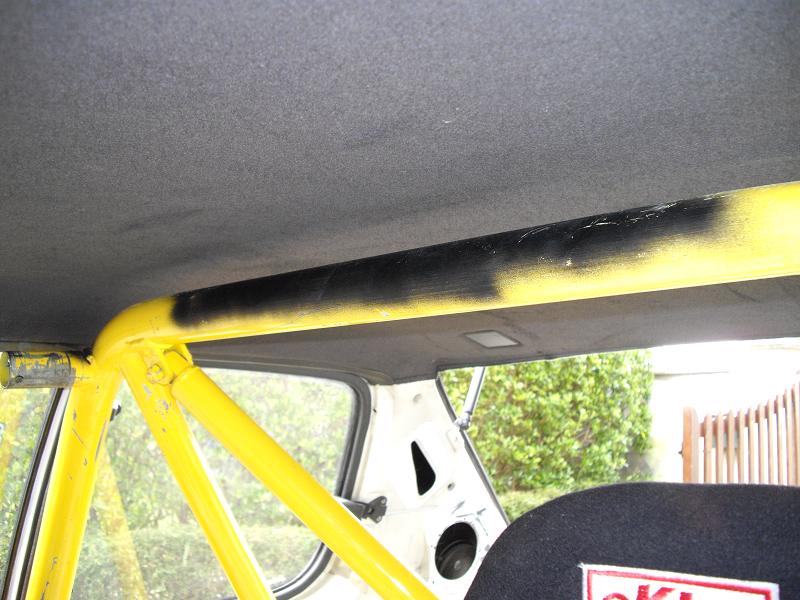

j'ai remarqué que ton arceau passé juste sous ton pavillon (comme le mien mais moi je garde le ciel de toit
et sinon séb, t'aurais quand méme pu mettre les photos dans le bon sens
j'ai pas fais suivre mon APN, c'est pour ça qu'il n'y a pas de photo...
vendredi on fini l'arceau donc il y aurade la photo

alors voilà des photos de l'arceau, ce n'est que la parti arrière car la parti avant n'est pas finie, il faut la raccourcire car le plat pour le boulonner est trop bas
demain je vais chez seby pour le terminer

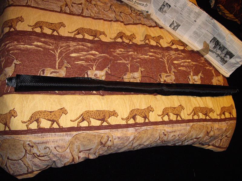

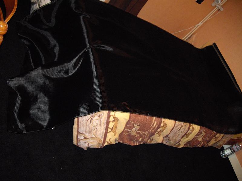

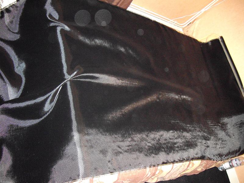

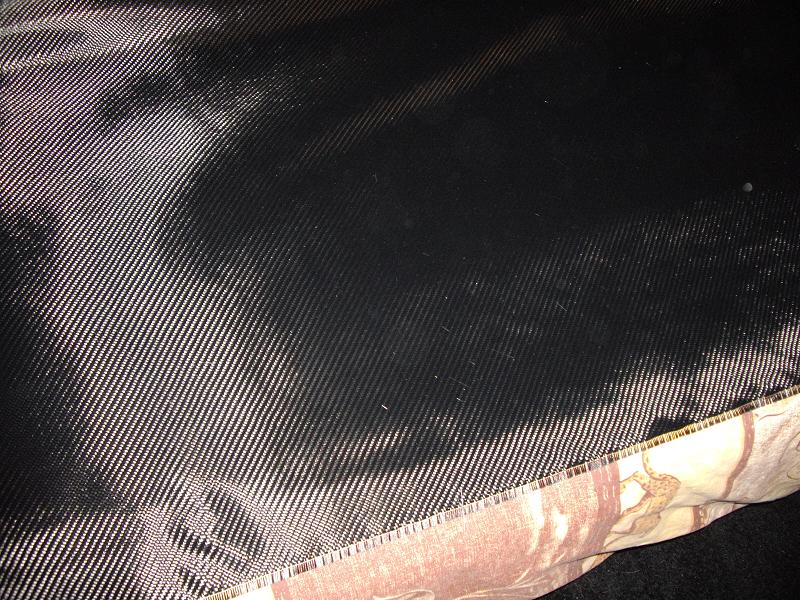

a vous de devinez qu'est-ce que c'est
ça va servir a faire mes tapis de sol et je vais en profiter pour me concevoir des protections pour mes renforts latéraux
(puisque en rentrant et en sortant de la voiture, ça va abimé la peinture

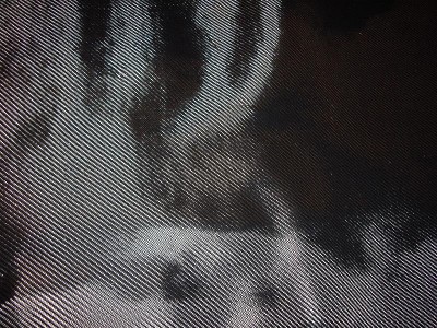

Un pull-over,
une cigogne,
un rouleau de fibre de carbone (carbone) et non du carbone kévlar.
Quest-ce que j'ai gagné????
une cigogne,

PERDUdudu a écrit :kesaquo????????????,![]()
du kevlar??????????
Ouai on va dire que c'est gagné, mais c'est pas véritablement du carbonefonce58 a écrit :Un pull-over,
une cigogne,
un rouleau de fibre de carbone (carbone) et non du carbone kévlar.Quest-ce que j'ai gagné????
c'est de la fibre "immitation carbone", une fois résiné a l'epoxi et lustré ou vernis, on ne fais méme pas la différence avec du vrai carbone
et c'est surtout beaucoup moins chère
j'ai 3m² (2500mm sur 1200mm)
ça m'orais fait ch.. de mettre mes pieds sur du véritable carbone
mais je peux vous assuré que esthétiquement c'est exactement pareil
