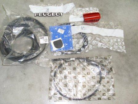

merci pour vos rèponses les gars :ok: quelques nouvelles pièces pour ma N°1 :rolleyes:

le bouvreuil a écrit :merci pour vos rèponses les gars :ok: quelques nouvelles pièces pour ma N°1 :rolleyes:
:ok: :ok: :ok: :ok:

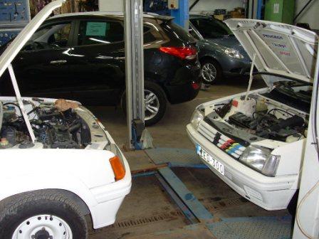

salut ben voilà, les filtres a air inversé ! j ai remi le filtre a air d'origine sur ma n°1 pour les concentrations car beaucoup de km avec des k.n ça fait mal au crane ;)
