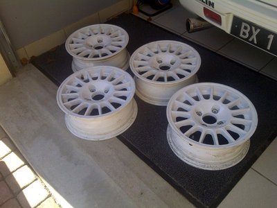

Jantes recues <oo> <oo> <oo> <oo>
Les pneus (nokian) et les écrous à portée plate seront commandés cet après midi !!

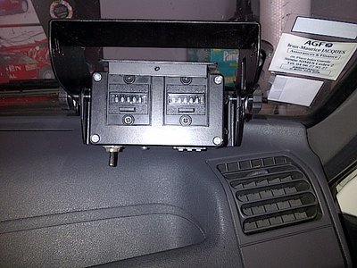

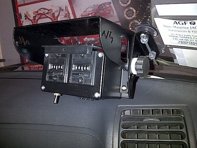

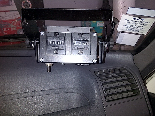

Rétrotrip fixé <oo> <oo> <oo> <oo>
reste à trouver une sonde, une cible et brancher le tout :ph34r: :ph34r: :wacko:
Messages : 15973
A remercié : 101 fois
A été remercié : 213 fois
Re: 205 rallye 1989 / Svsirius44
good le montage, pas de vibration :ok:
Pour la sonde parfois sur LBC il y en a en vente, et pour la cible, il y a le montage sur la présentation de mon père ;)
Message par svsirius44 »
Bless_et_Ptitefleur a écrit :good le montage, pas de vibration :ok:
Pas encore essayé, mais sur l'alpine j'avais aussi un montage sur ventouse et aucun soucis de vibration ...
Pour la sonde et pour la cible , je vais regardé de près :ok: :ok:

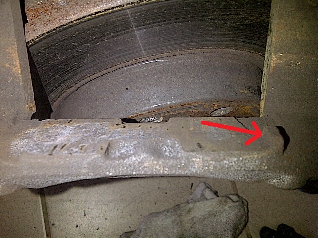

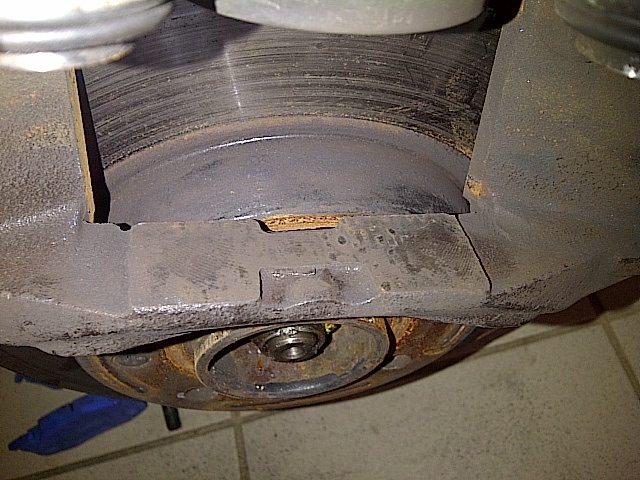

En attendant le montage des pneus sur les GrA, je me suis attaqué au montage de pagid bleues ...
Et comme tout ne se passe jamais comme on veut, j'ai un étrier différent de l'autre :wacko: :wacko:
Sur celui de droite, un ergot empeche le montage de la plaquette exterieure. La plaquette d'origine a une découpe permettant le montage :
Autre question, pour le montage des grA j'ai acheté des rondelle permettant de conserver les écrous d'origines et d'avoir une portée plate. Quel est le couple de serrage ?
Merci pour votre aide,

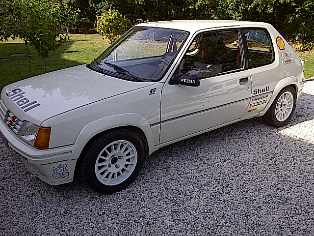

Jantes groupe A montées <oo> <oo>
J'ai juste un doute sur la longueur de la visserie (origine 205 gti..) , surtout à l'avant :blush: :blush:

Gaffe, les premieres grA sont à portee plate et ensuite mixte.
Normalement la visserie GTI origine ça fonctionne.
Le support de trip est une fabrication maison ou bien on le trouve avec le trip ?
Couple de serrage 9daN en jante alu.
