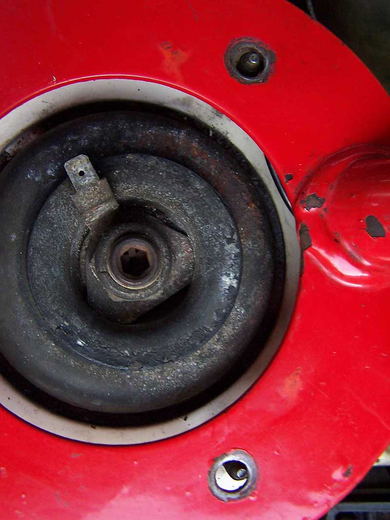

Elle a du pas mal travailler la caisse.
Les têtes d'amortos sont plus rapporchées que la longueur de la BAR !
Pose en forçant sur la caisse avec un montage au cric et en foçant sur la BAR !

ça c'est normal, une caisse travaille toujours, surtout celles un peu sportive ;) donc que tu doives forcer pour faire rentrer ta BAR ça ne m'étonne pas ;)

Bonjour les filetages !

jean a écrit :Bonjour les filetages !
Vas y molo en serrant car les vis de tete d'amortos cassent comme du verre....

J'ai serré peut être trop fort alors ?

jean a écrit :J'ai serré peut être trop fort alors ?
Bein si ça a pas cassé c'est bon, car sinon les goujons cassent :)

ben si ça a pas cassé non :lol:
en fait ce sont des écrous freins, donc dès que ça vient en contact tu forces un tout petit peu et c'est bon ;)

je confirme pour la fragilité des vis... j'ai eu le droit de les changer récemment... pour ça, la barre anti rapprochement reglable est utile ;)

et avec la bare reglable faut fair gafe ... si tu vis tros ta geometrie risque d'etre fauser ...

tinni a écrit :et avec la bare reglable faut fair gafe ... si tu vis tros ta geometrie risque d'etre fauser ...
Rien à craindre ! C'est une BAR pour débutant ! Elle n'est pas réglable.
