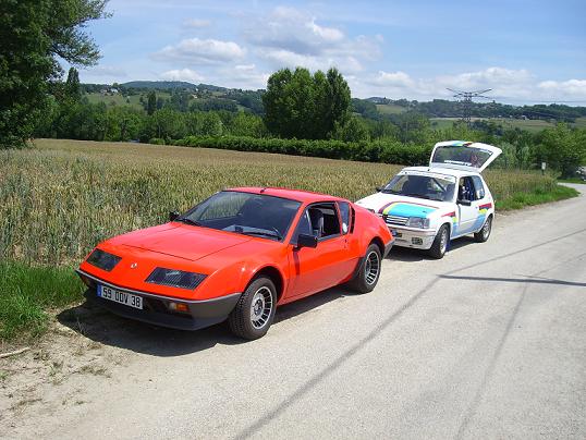

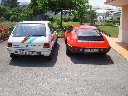

Bonsoir a tous quelques nouvelles de ma petite rallye avec petite séance photos le weekend dernier.

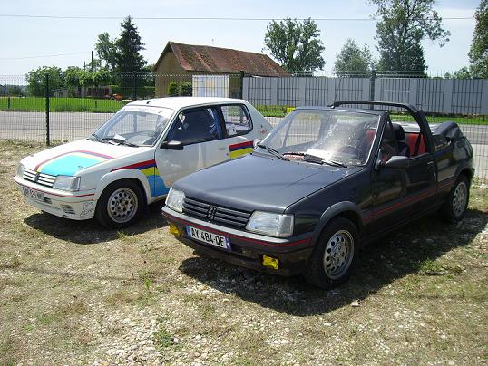

Nous sommes parti toute la famille avec les autos pour Aoste ou ce déroulé un rassemblement de véhicule ancien ou j'ai eu la joie de rencontrer 2 GTI et une CTI garé juste a côté de moi.

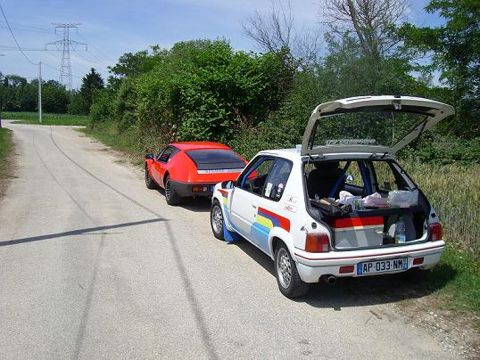

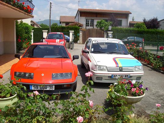

Nous voilà donc parti le dimanche matin afin de pouvoir pique niquer dans le coin du rassemblement qui dis sortie, dis photos avant départ donc es voilà... :D
Puis quelque photos au moment du pique nique...

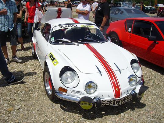

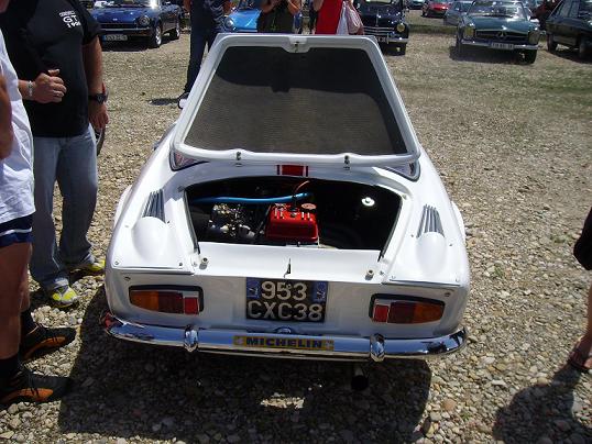

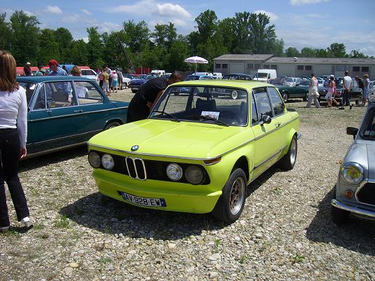

Après être bien plein nous voilà repartie jusqu'à ce fameux rassemblement où nous en avons pris plein les mirettes il faut dire je ne vous met pas tous mais celle que j'aime le plus...
