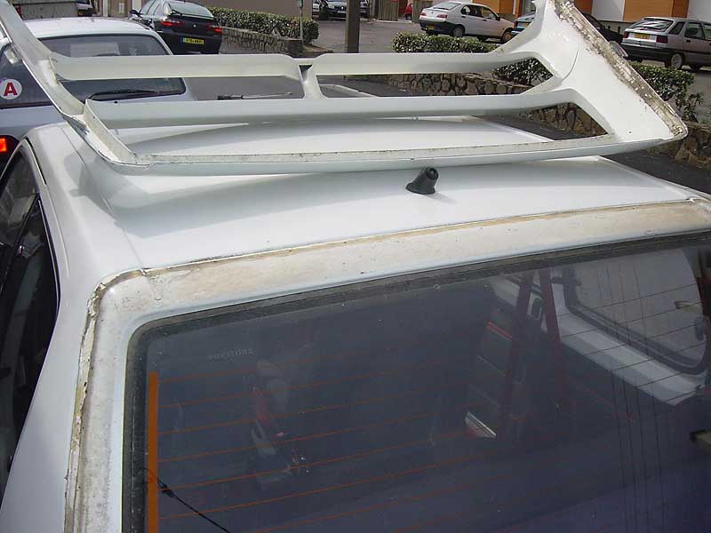

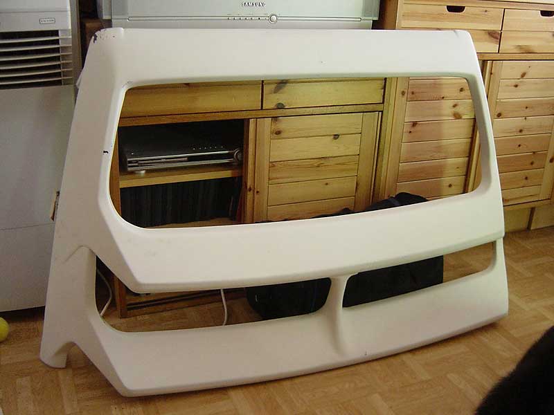

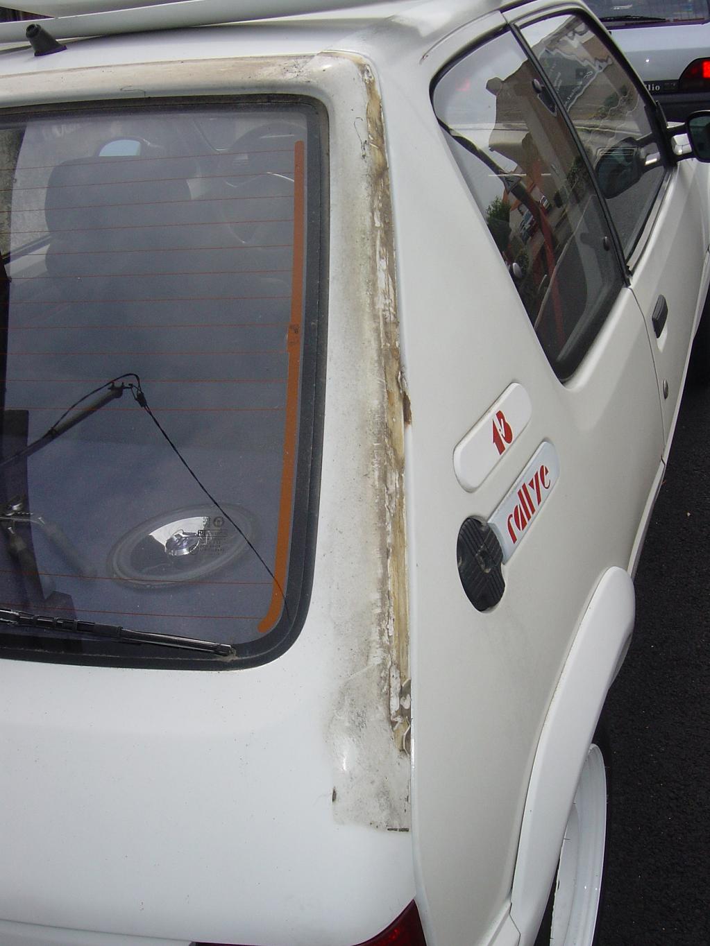

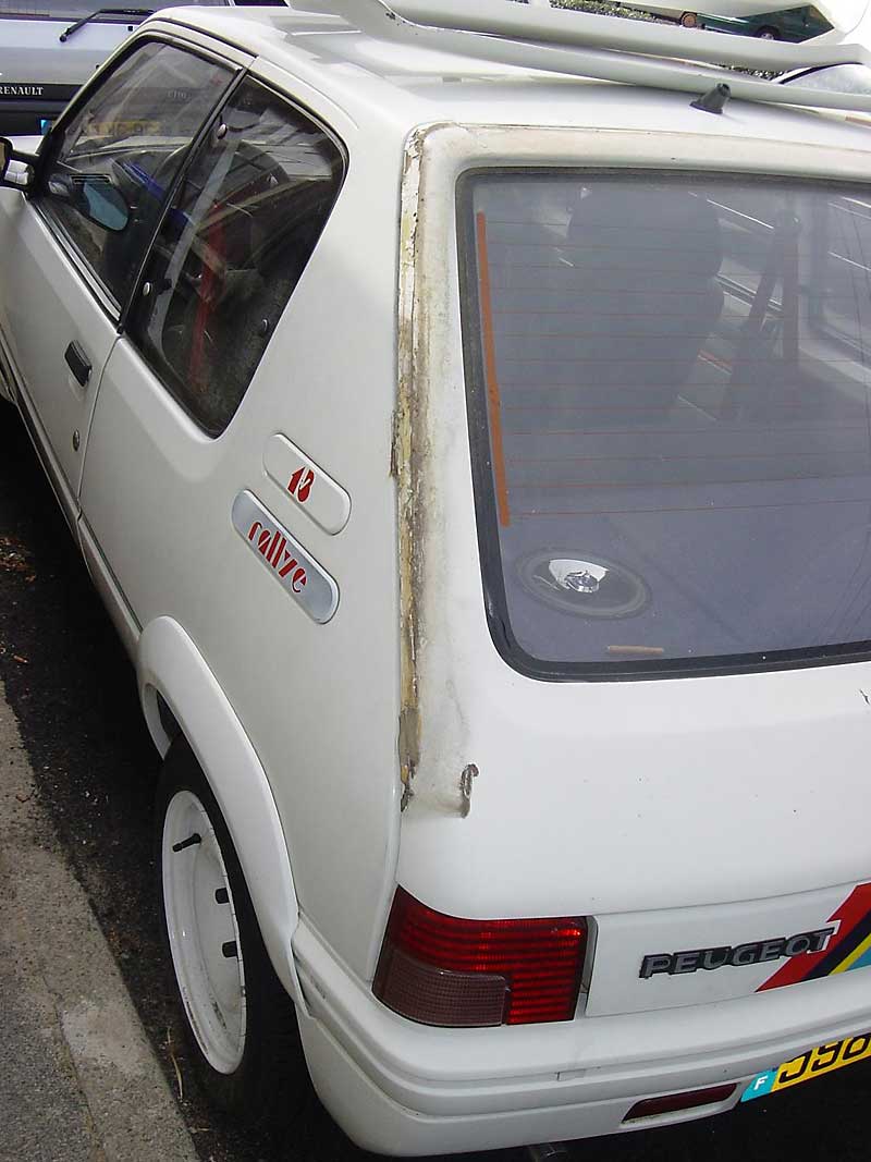

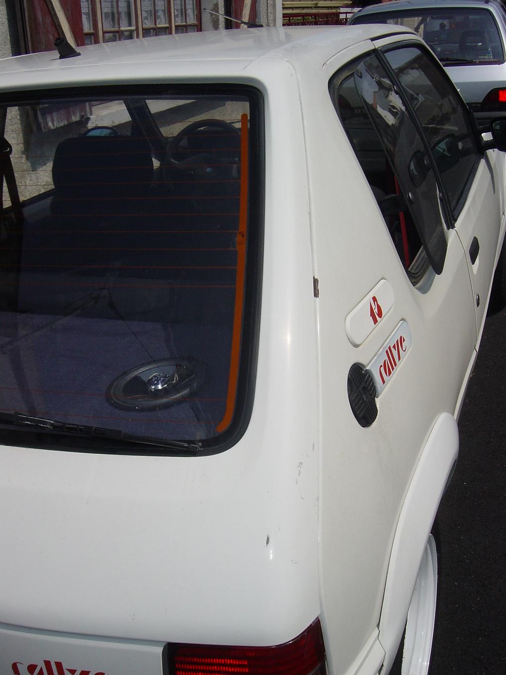

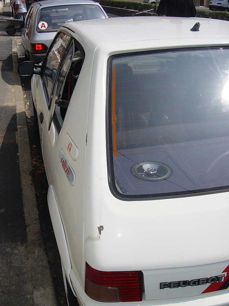

J'ai pris rendez vous hier pour le ct qui aura lieu vendredi après midi.
Alors comme j'avais rien à faire cette après midi, j'ai décidé de virer l'aileron du hayon.
J'ai de la chance, la peinture n'est pas trop abimée.
Voici des photos, je n'ai pas fini, il reste des retouches de peinture a faire pour pouvoir attendre un petit peu plus tard une nouvelle peinture.
Le marron sur les photos, c'est de la colle néoprène et du double face.
La misére pour retirer cela.

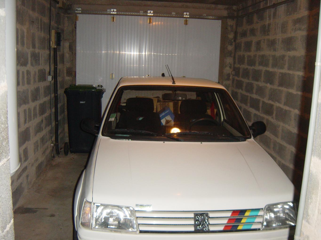

Donc depuis mon dernier message,
la boite a donc rendu l'ame le jour où je devais aller au ct.
maintenant, elle est changée ainsi que le cardan long que j'ai du baiser pour pouvoir le retirer et mémére ne dort plus dehors car nouvelle maison depuis ce matin et y a un garage
Si tout va bien, ct au mois de fevrier
