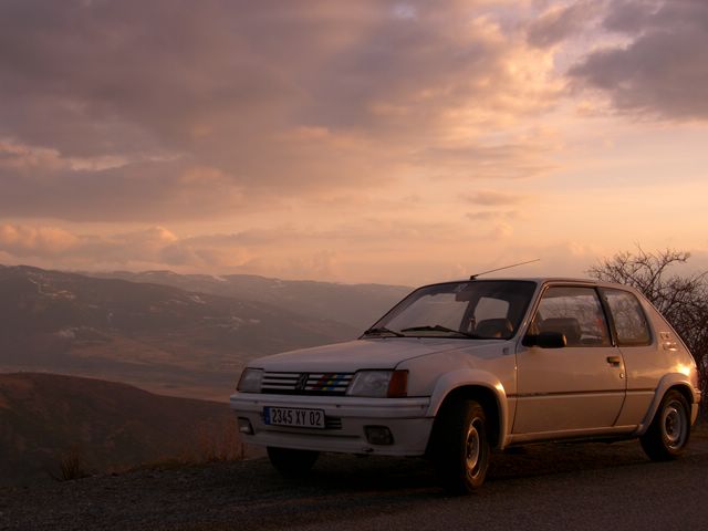

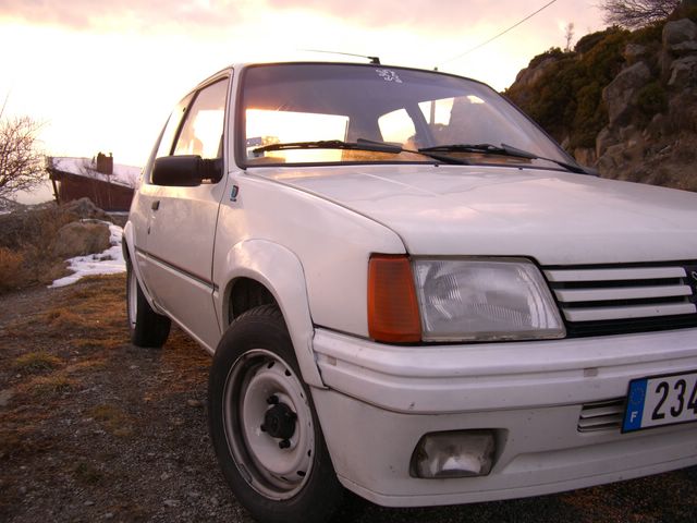

Depuis que j'ai remis l'admission d'air d'origine, je n'ai plus eu de problème.
La belle a fait 50 km sans tomber en panne hier.. du coup petit balade au coucher de soleil qui méritait quelques nouvelles photos:

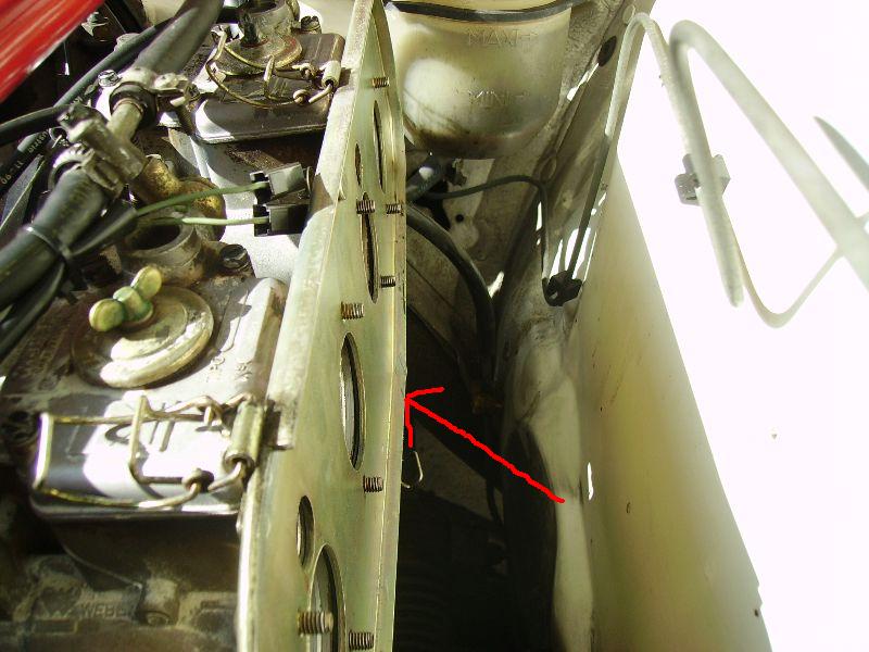

as tu pensé a remettre la pate de fixation des carbus ;)

tres important, tu as mis des écrous nilstop pour tenir le support de boite a air?????????????
car si y en a un qui se barre c'est un moteur de stone :angry:

sebrod91 a écrit :euh....
tu parles de quelle pate de fixation ??? :o
je parle de la pate qui ce fixe sur cette plaque que tu boulonne sur les carbus
sebrod91
Messages : 116
Enregistré le : 21 janv. 2007, 20:37
Localisation : Sur Pau (64), n'est plus sur Font Romeu (66) et Marseille (13)
Message par sebrod91 »
Tu veux dire les petits pates qui sont au centre de mes cornets sur cette photo:
On les voit sur celle ci:
Certes, pas super bien, mais ils y sont.
En effet, ils serrent la plaque contre les carbus.

non je parle de la pate qui se fixe sur cette plaque justement
