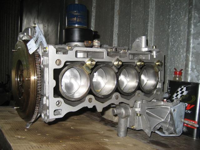

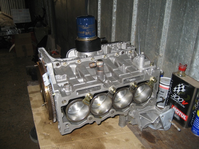

D'autres photos du TU24 :)
Raccord de pression d'huile
Le volant-moteur va être remplacé par ce qui suis...
Nouveau volant-moteur et l'embrayage qui va bien !
Pas de photos de la culasse pour le moment, je suis en plein travaux dessus, et c'est très long ! ^_^

beau moteur !! sa pas faire raide l'embrayage metal fritté rigide?

marco pts a écrit :beau moteur !! sa pas faire raide l'embrayage metal fritté rigide?
J'en ai déjà eu un sur une autre auto, et en effet c'était raide, mais on n'a rien sans rien, il va juste falloir muscler la jambe gauche :lol:
Ce type d'embrayage n'est pas trop fait pour faire des créneaux, ni toutes manoeuvres où l'embrayage doit patiner :ok:

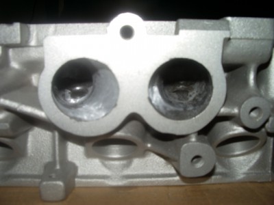

Petite avancée depuis quelques jours, les conduits de culasse sont soignés à coups de Dremel, mais malgré ca, c'est très long afin d'obtenir un résultat propre ^_^ Photos bientôt...

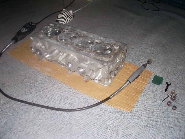

Des news toutes fraîches avec la culasse <oo> Il reste encore beaucoup de travail, car je n'ai pas trop le temps d'avancer dessus en ce moment, en plus c'est un travail de patience "_"
La culasse et tout le matériel nécessaire

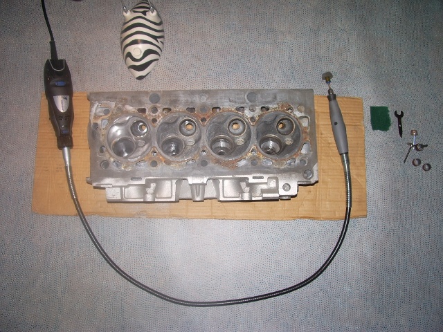

Idem sous une autre vue

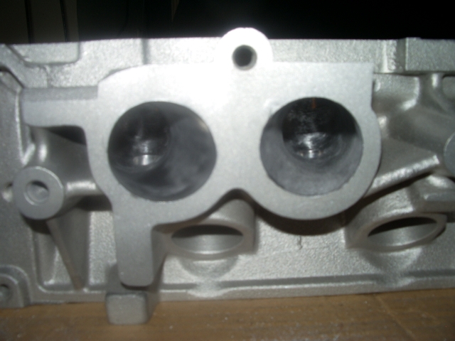

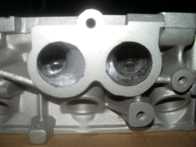

Conduits d'admission en début de travaux
Conduits d'admission pratiquement terminés, reste la finition

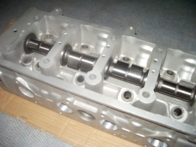

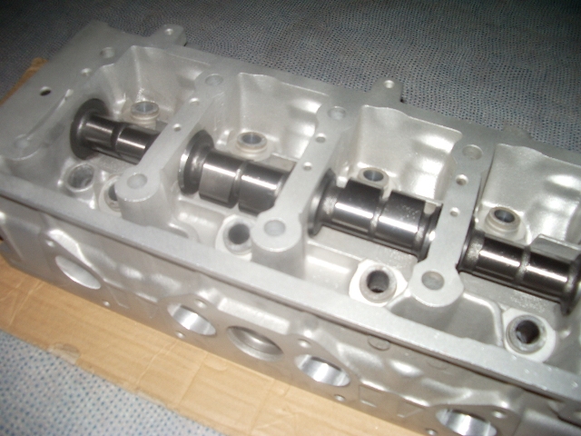

L'arbre à cames posé sur ces paliers...
Hummm les belles cames !!!
