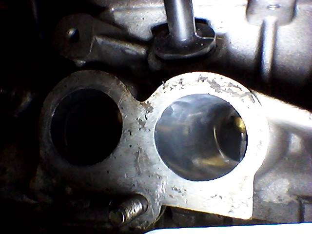

tiens...les conduits sont polis...

les travaux avancent; boîte montée, radiateur en place, j'ai commencer à modifier l'arceau et les fixation des sièges, mes carbus reviennent de révision ce soir...et la un doute m'envahi!!!! y a-t-il un joint entre la culasse et la pipe d'admission?? quand j'ai démonté, il n'y en avait pas (même pas de pâte) ...doit-il y en avoir un?

Non,...d'origine il n'y en a pas.
Par contre tu peux trouver çà fait maison par un des membres du 205 RCF si toutefois il lui en reste. :ok:

je peux remonter ça comme d'origine mais avec un peu de pâte alors

Oui ou bien avec ce fameux joint comme cité plus haut.
Ce qui est encore mieux :ok:

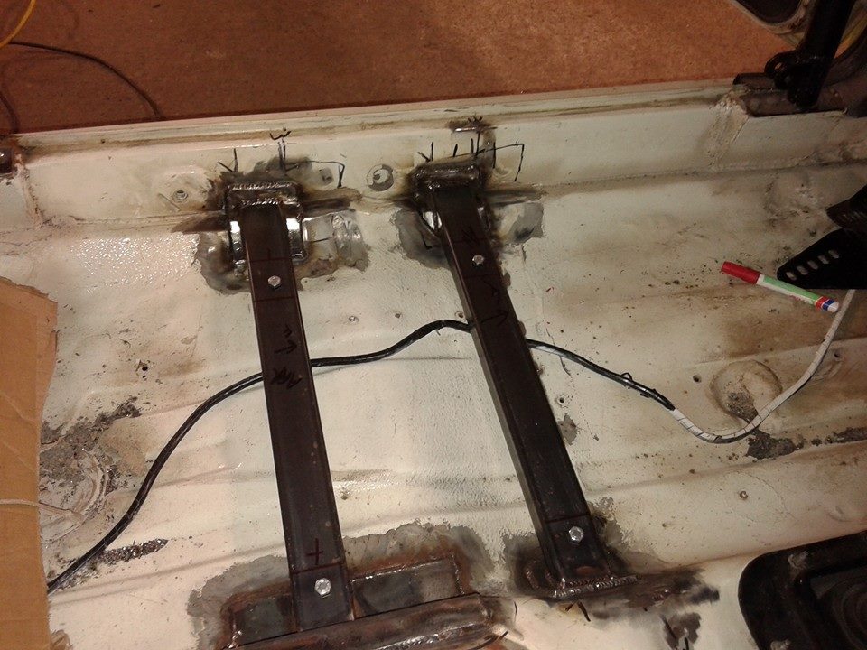

Re: 1.3 rallye de belgique
Message par eric4970 »
les anciennes fixations des sièges...quelle horreur!

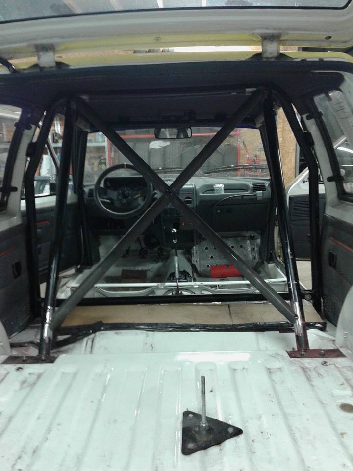

modif de l'arceau
modif de l'arceau
