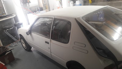

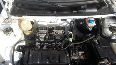

c parti déjà on commence par la mettre en l,air nickel pas de rouille :D sauf au niveaux compartiment moteur donc on va sortir le moteur tous poncer bonne couche d,appret et peinture .4 amortisseurs a remplacer etrier av a refaire ,frein ar a controler ,mettre 4 jantes et 4 pneus neuf,niveaux moteur elle a pas demmarré depuis 20 ans je refait les masses ,une pompe a essence ,un carbu, vidange du reservoir ,15l sp98 et la demarrage impecc .bonne acceleration laisser tourner au ralenti et petit essai ,je vais deculasser quand meme pour tout mettre propre et apres carrosserie peinture :ok:

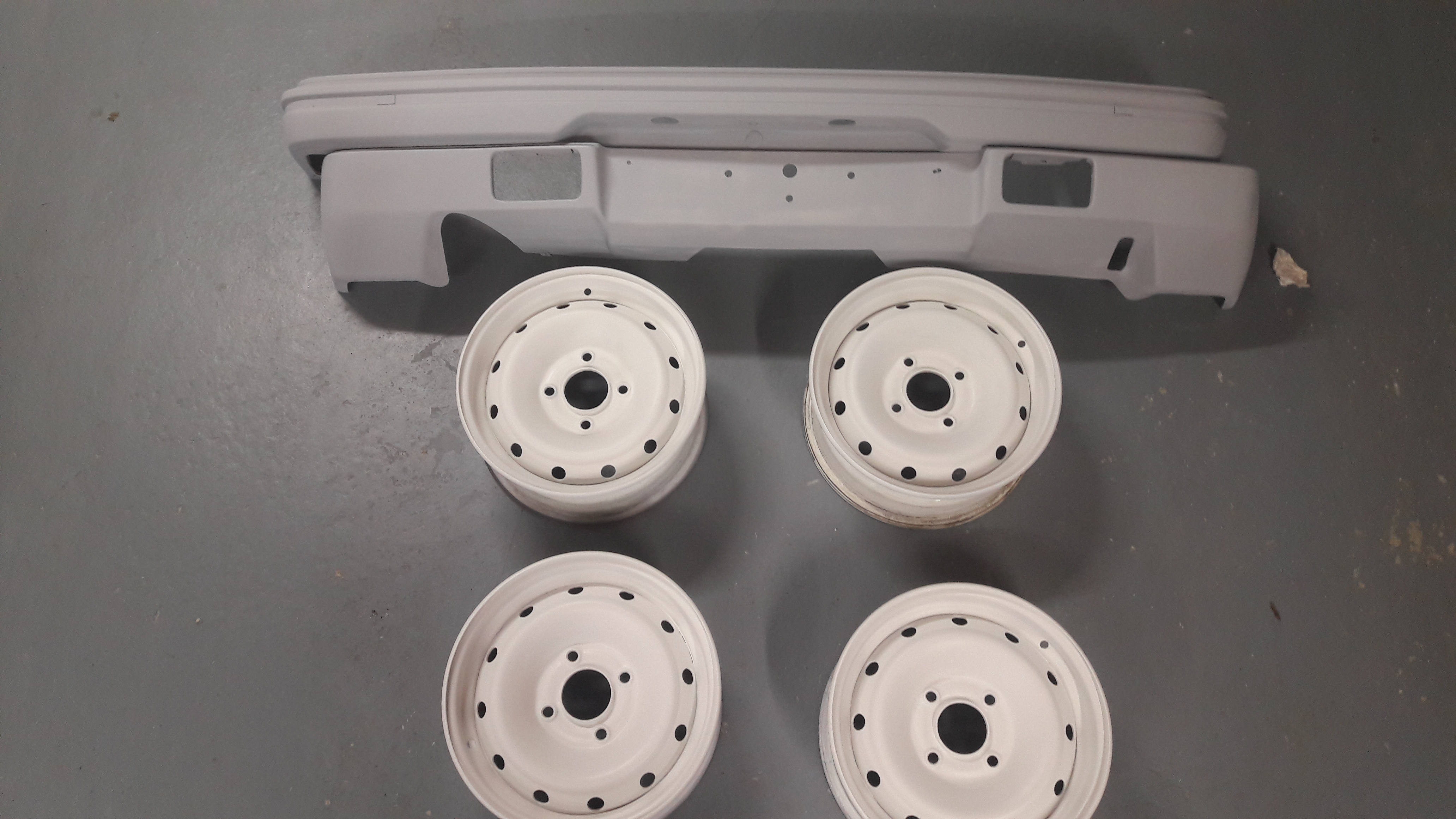

c parti remplacement kit freins ar tuyau de freins aussi .amortisseur ar changé .pc av recuperé sur 205 de 98 donc bien poncé pour tout enlever les grains meme dans la rainure central et boucher les trou de la baguette chromé <oo> la jupe aussi poncé au 320 puis 500 et 800 nikel

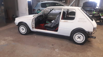

[attachment=0]xxxxxxxxxxxxxxxxxxxxxxxxxxxxxxxxxxxxxxxxxx.jpg[/attachment je bosse sa avance bien :ok:

semaine prochaine debosselage et calage carrosserie tout les pc av ar extension d,aile fini .j,ai 5 minutes je pose mon pare soleil pts :ok:

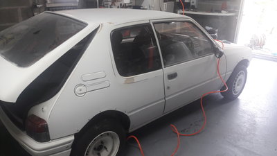

des news mon carrossier cale la tôle .le temps je prepare les pc et les jantes poncage et mise en appret

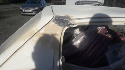

des nouvelles mais pas bonne la caisses et calé mais au niveaux pavillon je suis septique je brosse les 6 coins de soudure et la :crying: pavillon déjà remplacé et surtout mal soudé <oo> <oo> <oo> il faut tout enlever brasure et finir de souder a l,etain

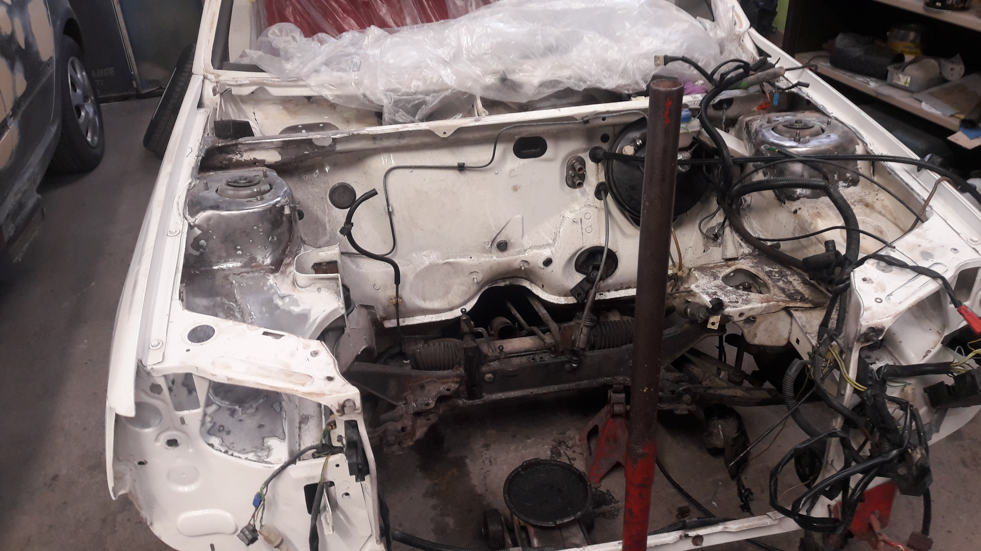

c parti ,démontage moteur boite berceau <oo>

pavillon souder :ok: maintenant je sort la meca .quand je les amener des vibrations importantes lors du demontage j,ai compris support anti couple pas serré et ecrou de support bv idem 15 jours de travaille au chaud pour faire moteur bv et berceau :ok:

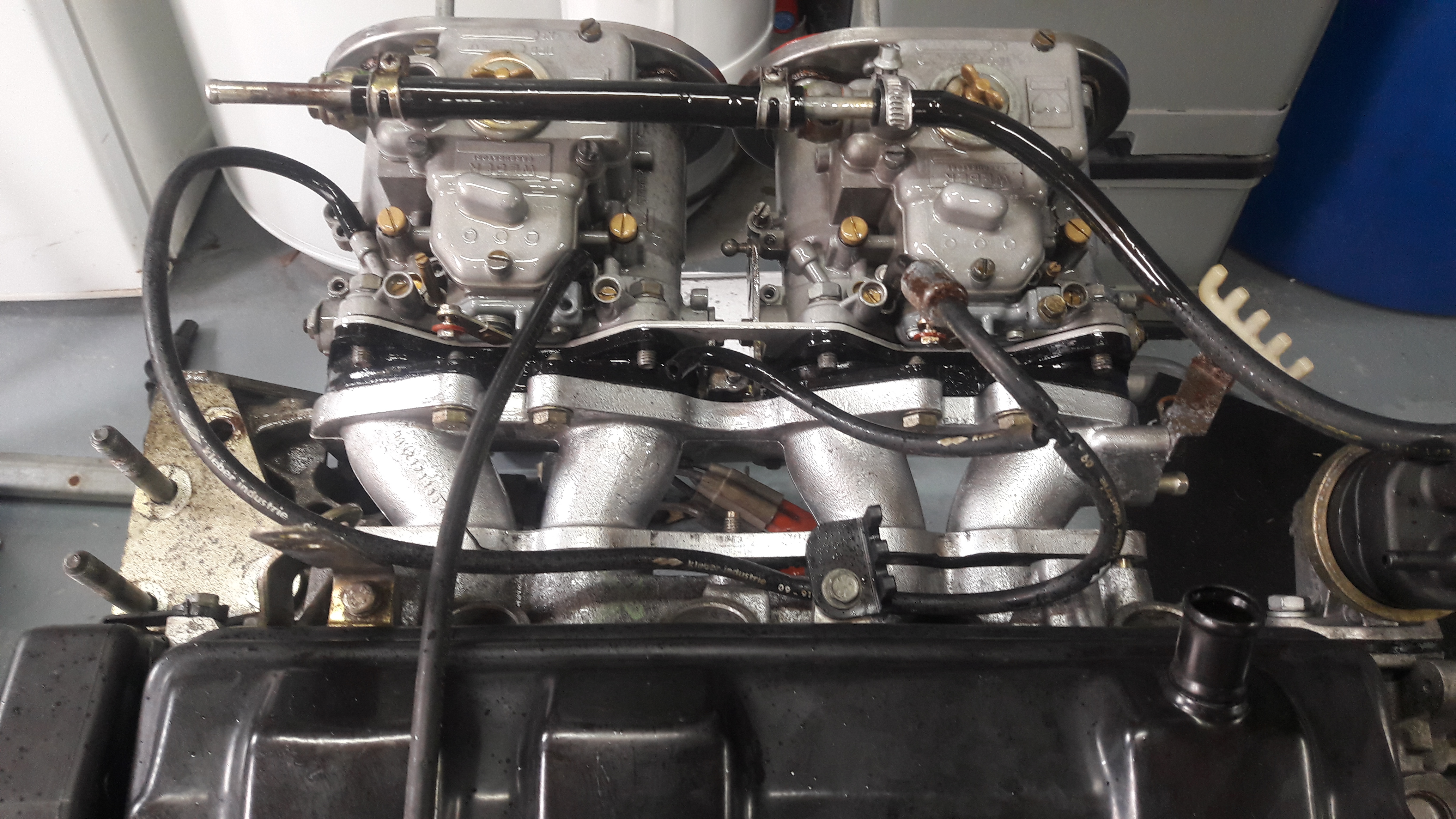

c clair on ne compte pas les heures :o sachant ke j,avais un moteur a monter un tu3 et culasse rallye mais c bon c fini donc tout le temps sur la 205 maintenant

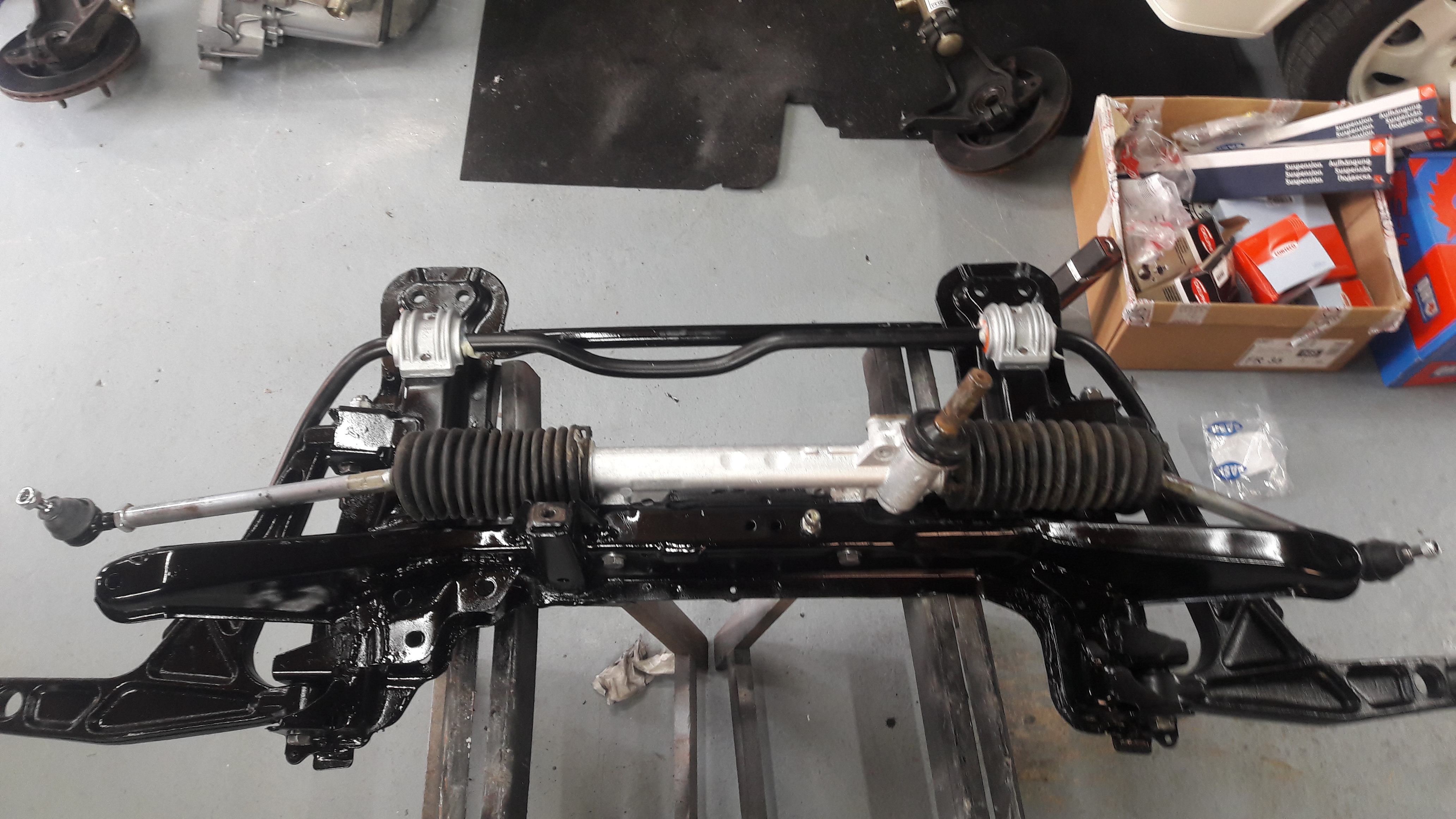

berceau fini .il a été modifié comme un gra soudure .enlever un peut de rouille sablage et peinture noir époxy tout est remonter sauf la barre anti devers j,attent les jeunes silent bloc .maintenant moteur et boite

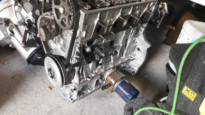

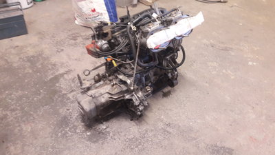

[attachment=0]20190209_160904.jp. maintenant moteur bv un bon nettoyage et déjà ses propres :ok:
