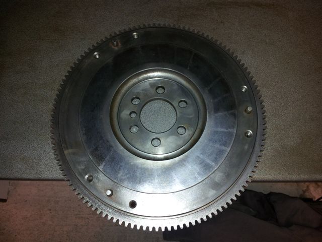

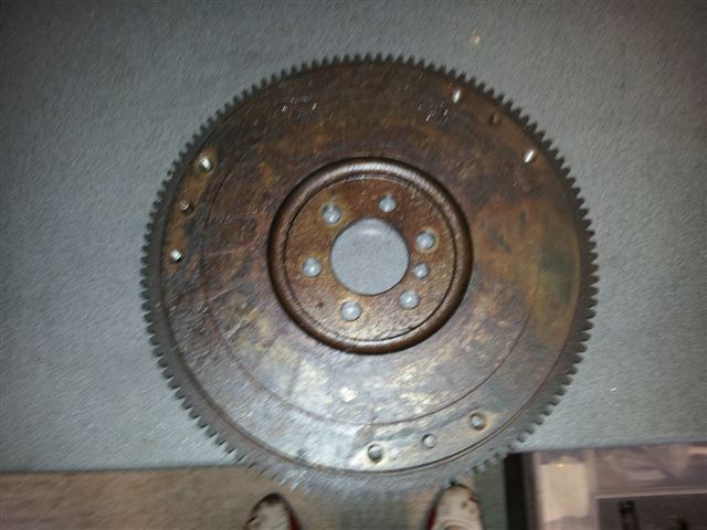

Bonjour à tous,
Merci pour vos encouragement, c'est vrai que la situation n'est pas la plus confortable mais le fait de revenir sur le forum m'a motivé pour ré-attaquer la 205 même si le remontage sera limité car je ne pourrai pas investir.
Voici quelques photos de mes travaux du week end, c'est pas grand chose mais cela fait plaisir..... :blush:
Volant moteur avant...
Volant moteur après
Volant moteur après

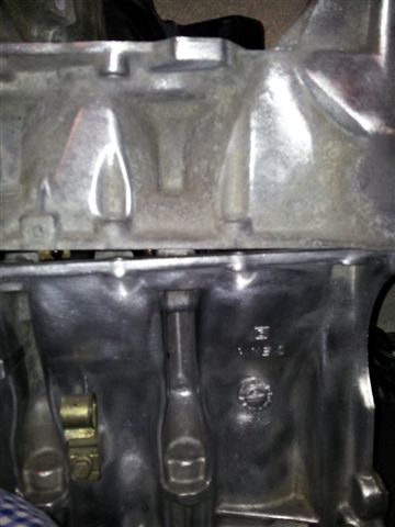

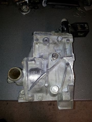

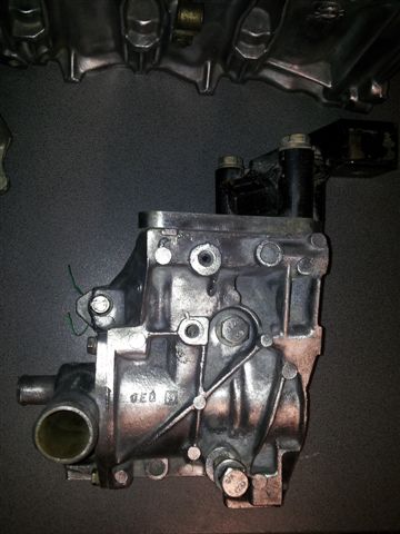

Et nettoyage de la partie supérieur du bloc

Content de voir que tu es toujours là !! <oo>
Le volant moteur, c'est le même ?? :rolleyes:
Si oui tu l'as passé dans quoi ?? Acide phosphorique ??

XALLOS90 a écrit :Content de voir que tu es toujours là !! <oo>
Bonjour,
Xallo, effectivement le volant moteur est le même, je l'ai brossé à la brosse métalique ronde monté sur une perceuse.
Je nettois toutes les pièces de la voiture avec ça. :ok:

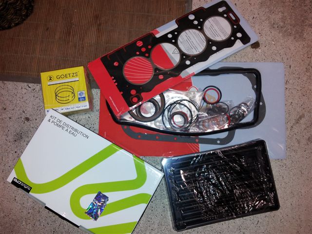

Bonjour à tous.
Suite du nettoyage du moteur avant de tout remonter et malgré le le des accords de mon épouse, je n'ai pas pu résister j'ai acheté toutes les pièces afin d'assembler tout le moteur.... :blush:

Bon début,.......tu ne remplaces pas aussi les coussinets de bielles,paliers et latéral de vilebrequin? :o
