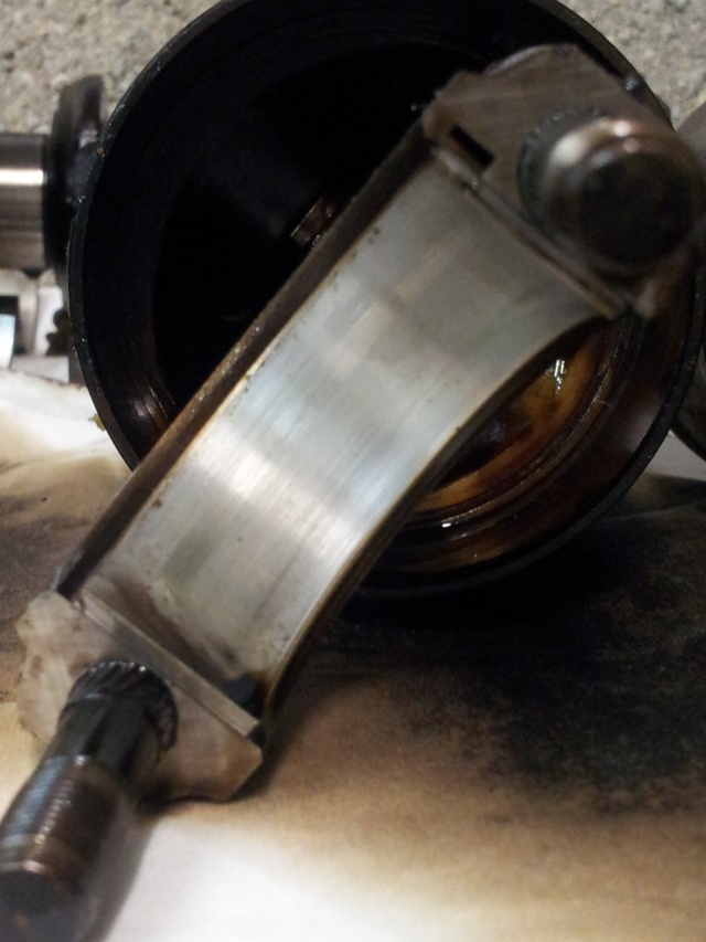

ben franchement ils sont pas mal, un de vilo a une légère rayure.
je vais faire des photos, de toute façon je les changes tous, pas envie de tout casser au premier tour de clé :lol:

le coussinet de vilo qui est rayé, ça a l'air tout frais, c'est moi qui l'es faite ?
les deux de bielles les plus "rayés"

les coussinets sont pas mal du tout pour ce kilometrage :ok:
bonne chose pour le vilebrequin surtout vu que tu vas remplacer les coussinets
