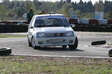

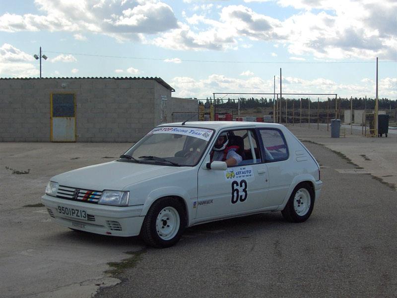

Notre ami Brunojwest ressortant en ce moment de vieilles photos, je suis retombé la dessus: :mrgreen:
Ces photos datent de 2003, elle a bien changé depuis, non? :mrgreen:

pas très réglo cette fixation de harnais :p :lol: ^_^
Messages : 20324
A été remercié : 115 fois
Re: Ma 205Rallye 1991 (GrA)
Les modes changent Rodolphe,............ ;) :lol: :lol: :lol: :lol:
Messages : 37323
A remercié : 2582 fois
A été remercié : 1753 fois
Une vrai auto de tuning ! :lol:
Messages : 6628
A remercié : 3 fois
A été remercié : 11 fois
et encore on voit pas bien le casque du pilote :lol: :lol: :lol: :lol: :lol:
