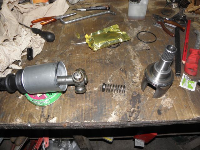

Plus qu'a enlever le circlips de la tripod,le soufflet et la partie alu, idem pour le deuxième
La différence entre les deux bols
A droite l'origine, à gauche le nouveau un bol de cardan de 106 sport 1.4

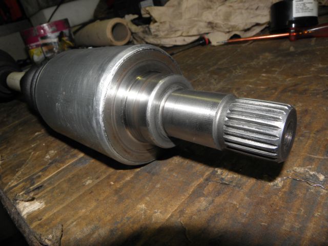

Ensuite on remonte un soufflet neuf avec la partie alu à la force des bras (bien aidé par deux serre joint :mrgreen: ) et on ressertit au marteau en tapotant tout doucement petit à petit. (j'ai des photos mais il faut que je les retrouve ;) )

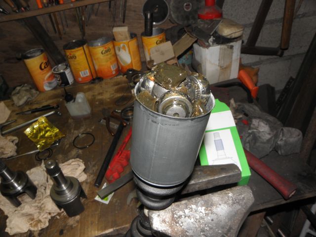

Voila la suite :) (même si je fait un monologue sa servira bien a quelqu'un un jour... "_" )
On remonte la soufflet, on remet le circlip, on oublie pas la graisse :p

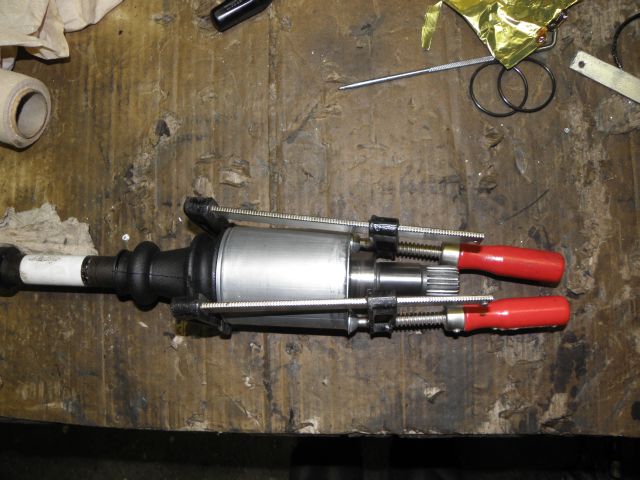

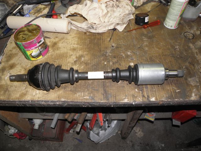

On enfonce le soufflet avec deux serre-joints, puis on sertit la partie alu sur le bol avec un marteau, et voila on a un cardan tout neuf et unique :mrgreen:
