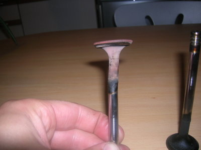

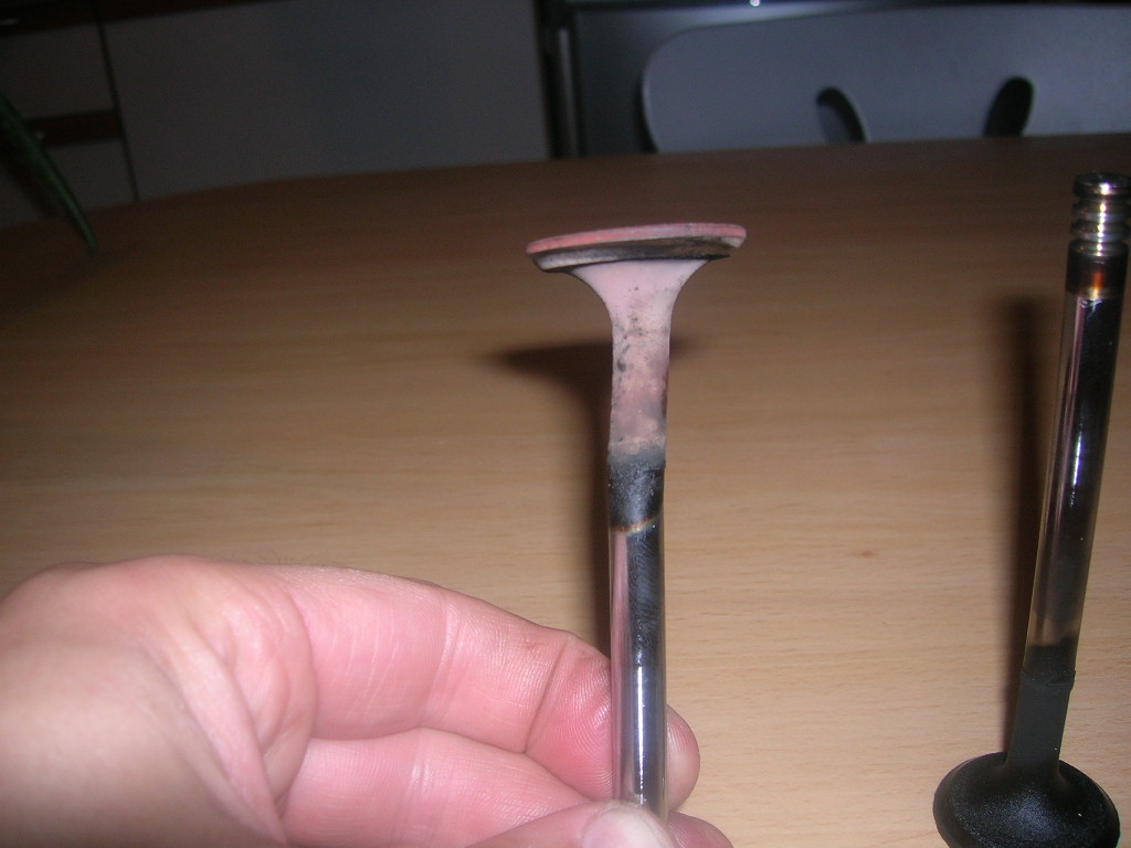

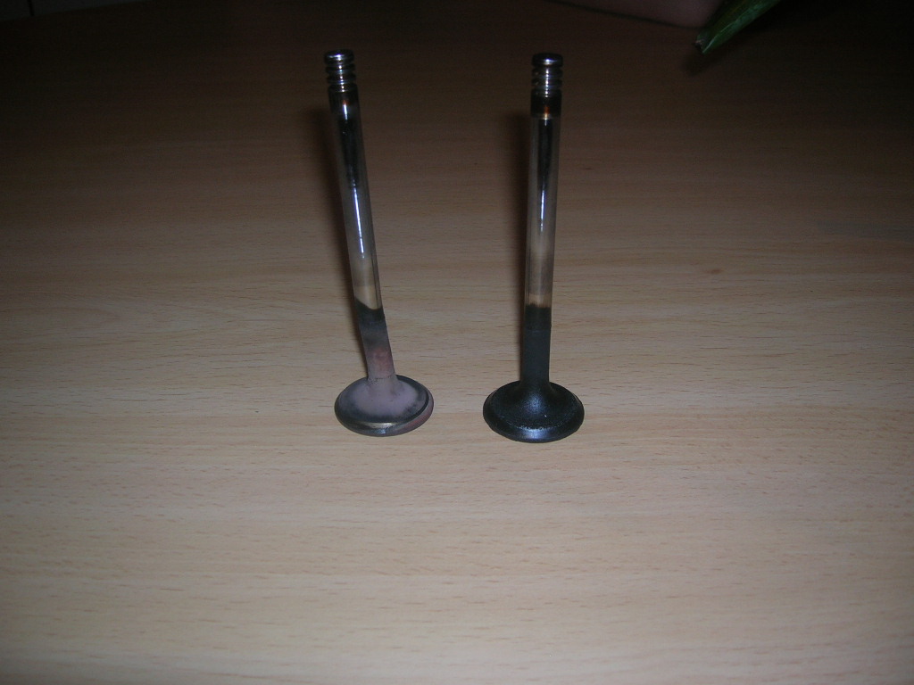

Des nouvelles de l'avancement de la restauration du moteur de ma rallye .

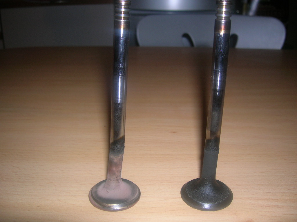

Voilà , en déculassant , je m'étais rendu compte que 2 de mes pistons étaient légèrement marqués coté soupapes d'echappement .
En voyant ça ; je me suis dit que la rallye avait dans le passé subit 1 bris de courroie de distribution ;
Pour moi , je pensais qu'elle avait du etre ouverte avec un changement des soupapes , mais il y avait un bon moment au vu de l'etat du joint de culasse ;

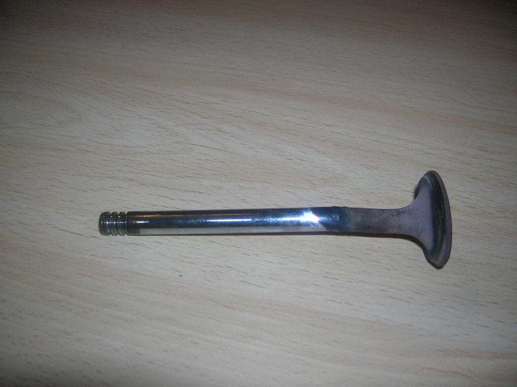

Et bien voilà ce que j'ai découvert en démontant les soupapes :wacko:
Voilà une belle soupape de tordue !!!
Je n'arrive toujours pas à comprendre comment mon moteur fonctionnait aussi bien ? Les 4 cylindres donnaient parfaitement , pas de consommation d'huile , ralenti très stable pour une rallye .
J'en ai déduit que l'ancien propriétaire a du avoir une rupture de courroie , et que le mécano a remis une courroie simplement et elle a du faire pas mal de kilometres depuis ; Donc cela confirme bien que le moteur n'avait jamais été démonté ;
Heureusement pour moi , le guide de soupape n'a rien .( Je l'ai fait controler )

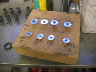

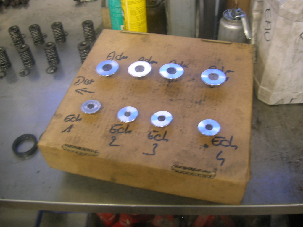

Donc j'ai fait un nettoyage de soupapes d'admission et changé les 4 soupapes d'échappement puis rodage de tout l'ensemble ;
Changement des joints de queue de soupape + arbre à cames remplacé par 1 avec 50000 kms que j'avais stocké
Voilà quelques photos :

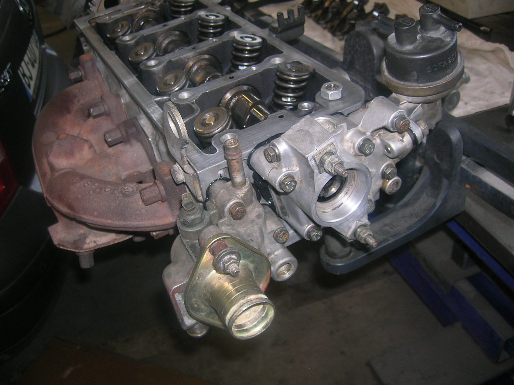

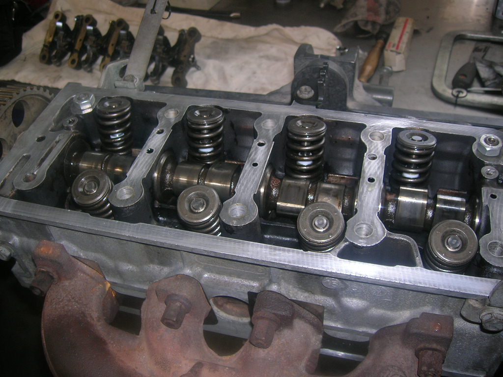

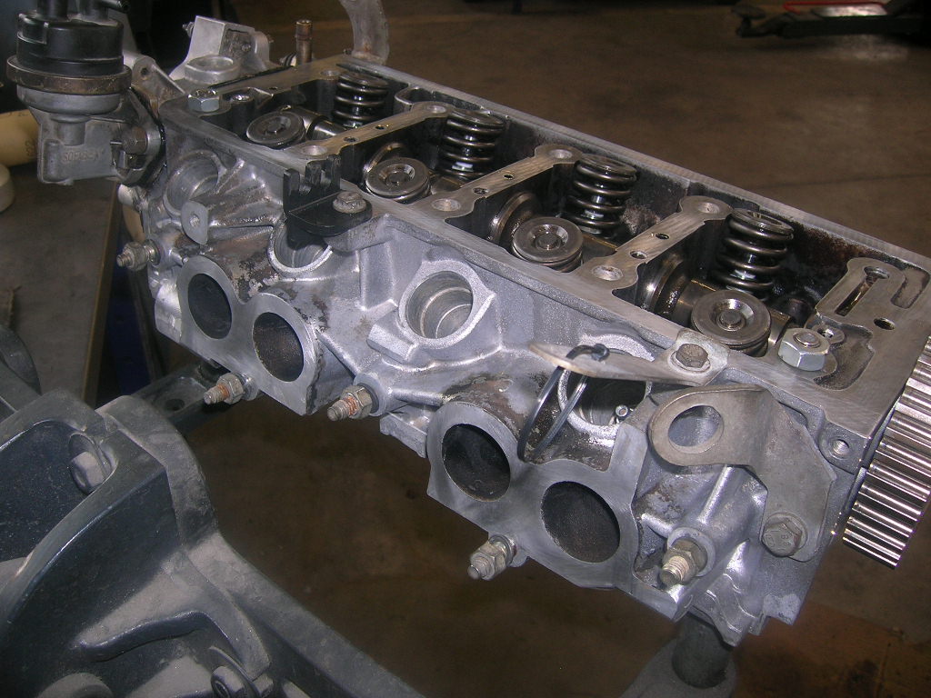

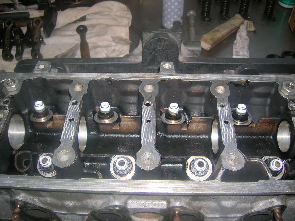

Suite des photos de ma culasse remontée :
Voilà , maintenant je vais m'attaquer au bas moteur <oo>

parcontre j'ai cru voir que tes joint de queue de soupapes sont des origine peugeot (blanc) pas terrible ils sont une moin bonne tenu et séche plus vite que les adaptable (vert).
jchanc
Messages : 447
A remercié : 3 fois
A été remercié : 8 fois
Re: ma nouvelle petite rallye
Message par jchanc »
marco pts a écrit :parcontre j'ai cru voir que tes joint de queue de soupapes sont des origine peugeot (blanc) pas terrible ils sont une moin bonne tenu et séche plus vite que les adaptable (vert).
Oui , ce sont des origines peugeot , au demontage je me suis rendu compte qu il y avait les memes sur ma culasse qui n a jamais été démontée et qui a parcourue 192000 kms . Mais effectivement les avis divergent sur ces joints !
