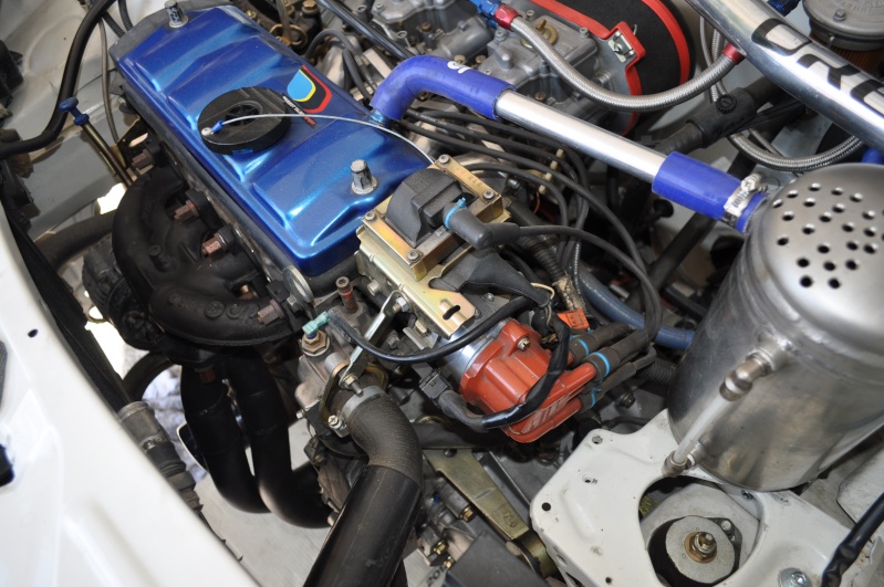

jerems50 a écrit :Tu me dira si ça a tenu la peinture ?
J'en ai lu des pages sur ces peintures soit disant haute température.... :angry:
Toujours le même retour... Ça tiens jusqu'à la 3ème utilisation !
La peinture pour poêle ou barbec fait beaucoup plus l'unanimité par contre. (Meilleure tenue dans le temps)
même la peinture à barbec qui est grise anthracite tien pas longtemps. :(
il faut une peinture qui résiste à 1000C°.

le gris a tenu sur mon ancien col de cygne mais pas sur le collecteur (ça devait être du 5 ou 600° de mémoire <_< )

mon père à la peinture haute température sur son collecteur et col de cygne depuis 2006, a part le collecteur un peu piqué tout à tenu ;)

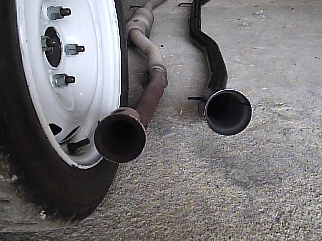

moi ce qui m'interesse sais de savoir comment tu va le monter sur ta ligne d’échappement, car si ma mémoire me fait pas défaut me semble que tu est en 55 ...et la collerette est trop petit . Moi j'avais dans l 'idée de faire usiner un cône dans le même genre que celui d'origine , mais plus petit :rolleyes:

fonce58 a écrit :moi ce qui m'interesse sais de savoir comment tu va le monter sur ta ligne d’échappement, car si ma mémoire me fait pas défaut me semble que tu est en 55 ...et la collerette est trop petit . Moi j'avais dans l 'idée de faire usiner un cône dans le même genre que celui d'origine , mais plus petit :rolleyes:
Fifi d'ARS m'a soutenu hier qu'il avait le même montage que moi sur la sienne a l'époque <_<
J'en aurai le coeur net samedi :unsure:

C'est pour ça que je ne l'ai pas pris sur le coup, mais au final, autant que ce bitube serve sur une auto de course, ou seul ce montage est possible en plus de l'origine...(GrA), et en plus, c'est notre "JL205Gr.A" national, alors.........

Re: Ma 205Rallye 1991 (GrA)
oui j'espere pour toi que ca va se monter
car moi sur la challenge ligne GrA d’époque complete
impossible de monter le bitube sur ligne d'origine et inversement
j'avais meme vendu a raoul un collecteur 4/2/1 d'ax prevu pour la grosse ligne, il a etait obligé de le coupe et remettre un bout d'origine
mais ca doit etre sur les ax
car sur la F2000 on a un 4/2/1 devil aucun soucis de montage

La collerette de ma ligne grA est un peu plus grosse que celle d'origine (même si j'ai réussi aà la monter avec le col de cygne d'origine, elle "déborde" un peu :mrgreen: )
Le bitube est également un peu plus gros que le col de cygne d'origine, j'espère pas trop :unsure:
De toutes façons, soit tout se monte nickel samedi, soit je garde le montage d'origine pour le prochain slalom et je modifie la collerette de ma ligne grA cet hiver :unsure:

:crying: Bon les gars, et bien....
.....c'est monté!! :yeah: :yeah:

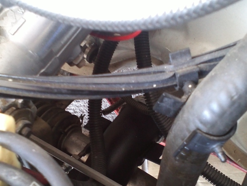

Aucun problème d'adaptation avec la ligne grA Oreca (on dirait que c'est prévu pour :rolleyes: ), seul soucis:impossible de mettre les ressorts d'origine :boxe: (la distance entre les deux points est plus importante que d'origine :angry: )
Après avoir bien bataillé :angry: , je les ai remplacé par 2 ressorts de machoires arrières (que j'ai légèrement raccourcis :ok: )
Par contre, après l'avoir déposé et repeint, j'ai finalement remis mon ancien collecteur, car il est déjà bien "optimisé" :lala: :mrgreen:
