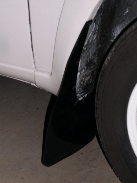

tmrallye a écrit : J'ai opté pour le montage de Bless (merci Rémi pour tes conseils par mp ! :ok: ) qui permet un montage/démontage sans percer ni riveter ! <oo>
Bonjour,
Tu pourrais expliquer la méthode que tu as utilisé pour ne pas percer, ni riveter.
Je suis intéressé car j'ai un jeu a monter sur ma 106 rallye.
En te remerciant d'avance de ta réponse.
Yoan
106 rallye phase 1 rouge préparation rallye option licorne poussiéreuses

Pareil :lala: le montage sans perçage ni rivets (pour la concentr'2010 :p )
Merci TM
Messages : 4266
A remercié : 33 fois
A été remercié : 117 fois
Re: Les p'tits nouveaux du fief Peugeot
Ben en fait, c'est tout simple !
Il suffit de prendre un bout de carton qui servira de gabarit.
On le présente contre l'extension d'aile (côté roue ), on replie le carton à l'intérieur de l'extension afin de faire une marque sur le gabarit (y'a toujours un peu de saleté qui traine à l'intérieur :mrgreen: , ça fera bien l'affaire pour faire un marquage).
Ensuite il suffit de tracer au crayon de papier sur la crasse :lol: et on découpe ensuite aux ciseaux.
On a donc la bavette en carton.
Pour mesurer la hauteur il suffit de fixer la bavette carton au chaterton (en scotchant sur le revers de l'extension ) pour paufiner les réglages en fonction de la hauteur choisie.....puis faire la découpe sur la bavette définitive !
Puis, fixer définitivement la bavette avec des agrafes qu'on achète chez ad ou chez nortoto ou chez casto !
Bon, moi j'ai pas trouvé les bonnes donc j'ai utilisé des agrafes provisoires que j'ai travaillées une à une pour obtenir le meilleur résultat, mais quelle galère ! :angry:
Autre point important, pour vous éviter une galère que j'ai eue :
Ne découpez pas les deux bavettes en même temps, car les finitions des deux extensions ne sont pas toujours identiques. Pensez à faire un gabarit par côté ! ;)
ça vous évitera, (comme j'ai eu à le faire), de redécouper la deuxième bavette car la découpe n'était pas la bonne :angry:

Je me permet d'illustrer car sur la bavette noir on va pas très bien les fixations
Messages : 4266
Bless_et_ptitefleur_13 a écrit :Je me permet d'illustrer car sur la bavette noir on va pas très bien les fixations
T'as bien fait ! :lol:
Le but du jeu, c'est qu'on ne les voie pas justement ! :lol: :lol: :lol: :lol:
c'est pas faux, mais je pense que je vais finir par me fabriquer ces agrafes et peintes en blanches ...
A voir ^_^

ça ressemble a des agrafes utilisées pour monter les haut-parleurs d' autoradios :p sauf en plus grand :lol:
Messages : 15973
A remercié : 101 fois
A été remercié : 213 fois
Marc a écrit :ça ressemble a des agrafes utilisées pour monter les haut-parleurs d' autoradios :p sauf en plus grand :lol:
c'est bien ça :ok:
