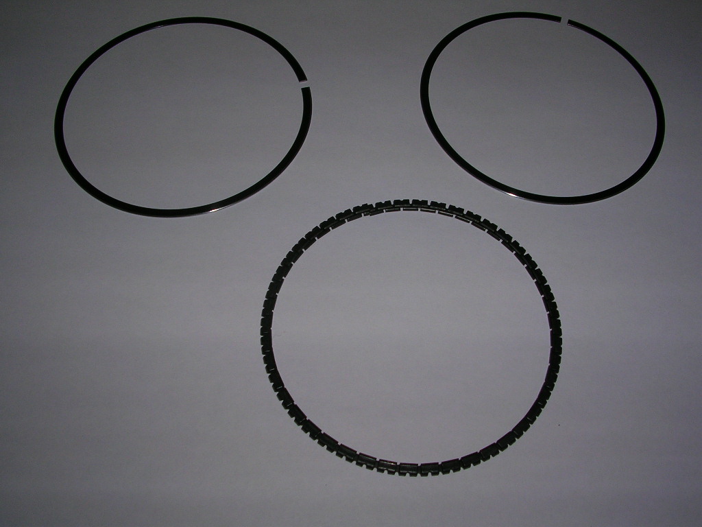

Par contre je remonte mon moteur, et Je viens de recevoir mes jeux de segments, les deux premiers étages sont conformes, par contre les racleurs sont comme cela :blink:
Quelqu'un en aurait-il dèja monté? :unsure:
c'est bien? pas bien?.....
François
Messages : 1487
Re: une Clio!!! ralloche en val d'oise?????
Message par François »
Oulalalalala, c'est quoi ces racleurs, ne monte pas ça malheureux, ça va pas!!!!
En fait c'est juste les nouveaux modèles, ça ne risque rien, tu peux y aller :ok: Je tourne avec ça et pas de soucis!

michael95 a écrit :salut à tous,
Enfin, j'ai trouvé un train arrière qui devrait tenir la route, merci à MIC205R :ok:
François a écrit :Oulalalalala, c'est quoi ces racleurs, ne monte pas ça malheureux, ça va pas!!!!
Moi aussi j'ai acheté les mémes le mois dernier pour la réfection de mon moteur.
J'ai acheté ça chez AD, et toi chez Peugeot :huh:
C'est quel marque qui fait ça toi ?
En fait c'est pas mal ce système de racleur, tu mets les ouvertures d'un segment a 90° a gauche et l'autre a 90° a droite (en mettant la fente du segment racleur en haut quand tu y regarde ) :ok:

Pour les segments, ce sont des ONDULEX http://www.rectif2000.com/Pages/Pages-O ... ments.html
Achetés chez rectification 2000 120,27 euros TTC avec port, pour une segmentation complète, 10 rue d' Estienne D'Orves, 92250 La Garenne Colombes. tel: 01 47 86 35 84.
voili, voilou... :D

michael95 a écrit :Pour les segments, ce sont des ONDULEX http://www.rectif2000.com/Pages/Pages-O ... ments.html
voili, voilou... :D
:o ah ouai quand méme, 120.27€.
Chez Peugeot, c'est 147€ mais avec 30% de remise tu arrive quazi au prix que toi tu les a eu.
Moi, je les ai payé 67.85€ HT.
Après, je sais pas si la qualité est vraiment différente :unsure:
De toute manière, faut pas se leurrer pour une rallye faut pas espérer enmener la segmentation au delà de 120 000kms :p
Bon remontage alors :ok:
Et n'oubli pas de mettre des photos :mrgreen:

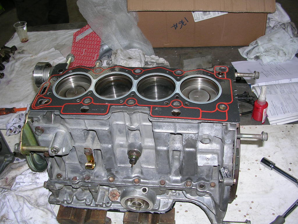

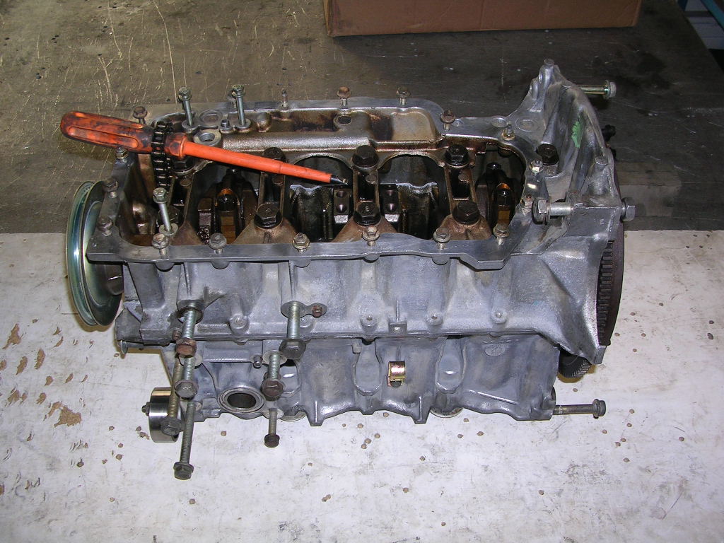

Salut à tous,
Bonne journée, du soleil, quelques boissons, deux clefs de 13 pour remonter le moteur....
j'ai retrouvé le tournevis, chef...

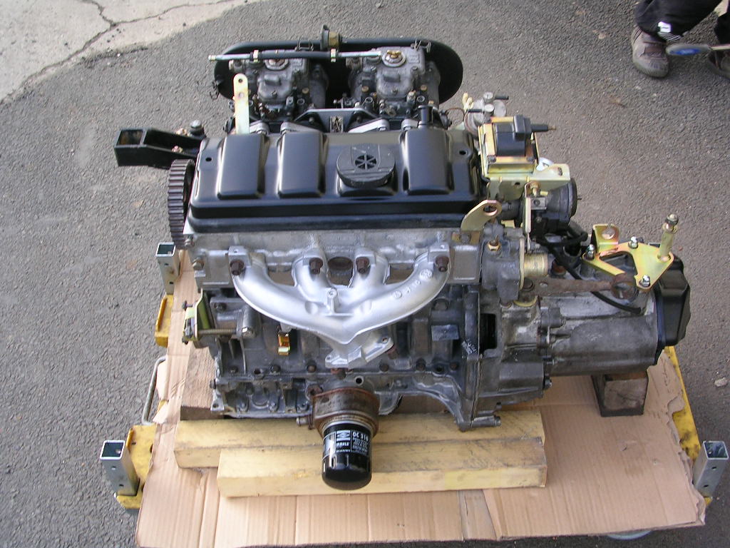

la suite...
MER.., les autres photos sont trop lourdes.. :(
Mais un grand merci à mon pote Gilbert, et à mon p'tit mecano préféré, Thibault... :ok:
