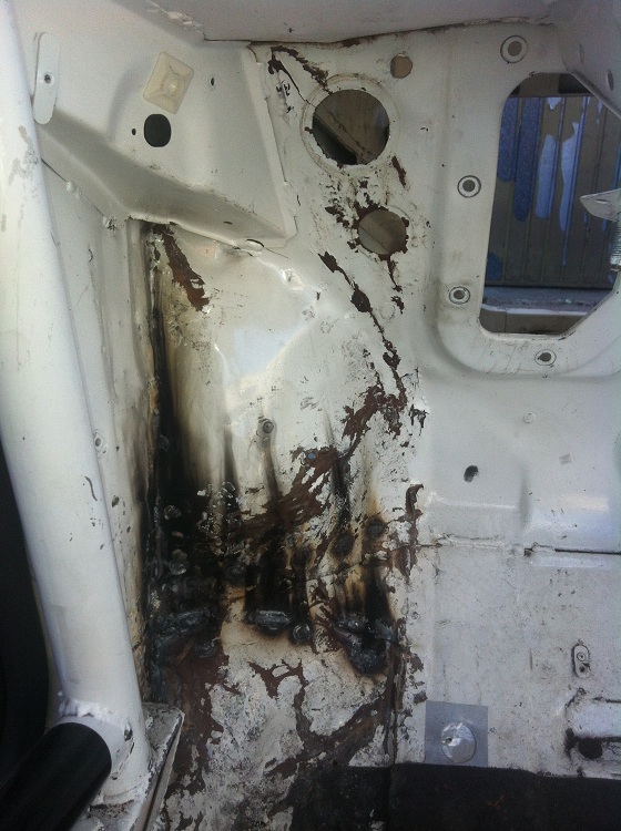

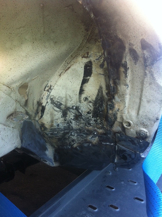

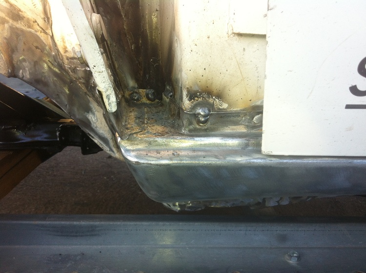

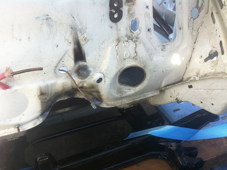

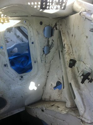

Voila la 205 de retour de chez le magicien carrossier qui vient de la passer sur le marbre suite a ma sortie de route au picodon 2012 !
Je vous cache pas que c'est un enorme soulagement de savoir qu'elle est sauvée !
Tablier redressé , longeron vrillé redressé aussi , pied de caisse déssoudé et remplacé , tablier du passage de l'echappement cassé a 3 endroits ressoudé !
Les photos sont la pour imager ce qui a été fait !
Maintenant il me reste a nettoyer tout l'interieur et l'exterieur , passer l'appret , repeindre et remonter l'auto !
Ma titine est toujours vivante <oo> <oo> <oo> <oo>
le pied de caisse qui avait reculé avec la roue , ainsi que le longeron redressé
compartiment moteur , on voit les 3 soudures ou la caisse avait cassé suite au choc
tablier redressé , il etait rentré d'au moins 5 cm
interieur ou la tole de pied avait reculée elle aussi , redressée ( je vais tout nettoyer )
le pied de caisse avec sa tole ressoudée
