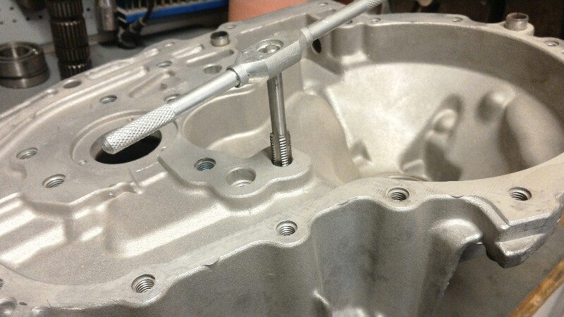

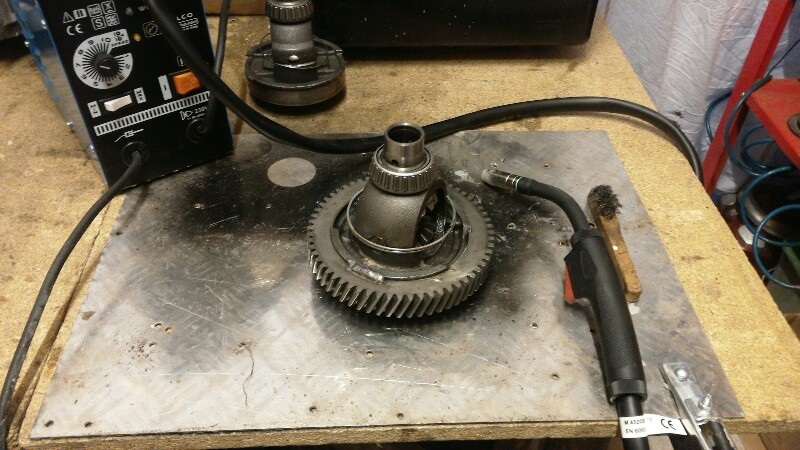

Disons qu'après avoir mis les mains dans quelques boîtes, on commence a prendre l'habitude.... Mais je reste quand même ordonné et méticuleux pour éviter les problèmes.
Cette fois, la boîte est prête a être remontée. Tout est prêt. Je ferais ça avec Luc pour qu'il ait quand même le plaisir de mettre les mains dedans :ok:
Un petit coup sur les filets pour enlever le vieux freins filet
Deux petits cordons sur la couronne. Ça ne bougera plus

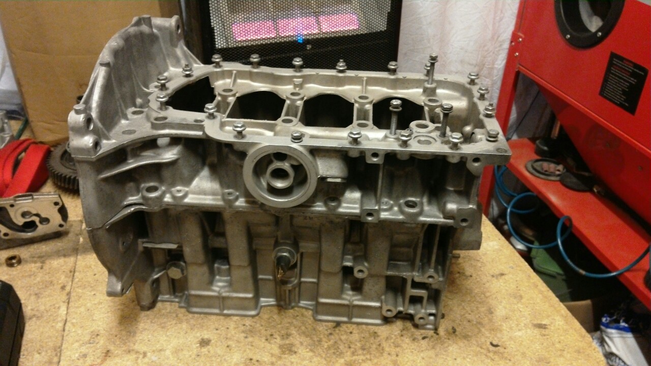

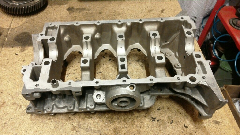

Et voilà un demi carter moteur de microbillé :ok:

Esteban205 a écrit :
bob_063 a écrit :Et voilà un demi carter moteur de microbillé :ok:
sublime la finition !
J'ai une microbilleuse je passerai bien mon moulin dedans ! je veux bien quelque infos (et je pense que ca servira a plus d'un)
tu fais aussi l'interieur ? quel type de sable ou bille utilise tu ? passe tu partout ou camoufle tu certaines partie ?
Merci d'avance !
On a déjà beaucoup parlé du microbillage sur le forum.... Pour microbiller, y a pas 36 solutions, il faut utiliser exclusivement de la bille de verre :)
Dégraissage a fond de toutes les pièces avant de passer dans la cabine. Microbillage à 4 bars max pour éviter de briser les billes. Perso, je passe partout sauf quelques exceptions : intérieur des Weber, jupes de pistons, emplacement de coussinets.... D'ailleurs, sur le bloc, je laisse volontairement les vieux coussinets pour éviter de microbiller à cet endroit B)
Passer un moteur complet en microbillage, c'est des heures de boulots ! Perso, je démonte tout, je passe au dégraissant, puis je rince au nettoyant frein. Ensuite, je passe tous les plans de joint à la paille de fer. Et seulement à ce moment là, je commence le microbillage !! Faut pas vouloir aller vite, faut travailler aux pressions recommandées :ok:
Je précise que le microbillage n'a rien à voir avec le sablage !! Sablage = abrasif qui attaque la matière. Alors que le microbillage n'attaque pas du tout !

Donc les "billes de verre" ne sont pas en verre... Car le verre, le vrai, c'est du sable :mrgreen:
Je me souviens avoir sablé des plaques de fibre de verre à la coquille de noix broyée, tu connais ? Là t'es sûr que ça attaque pas ce qui est métallique ! B)

jean a écrit :Donc les "billes de verre" ne sont pas en verre... Car le verre, le vrai, c'est du sable :mrgreen:
Oui, j'ai lu pas mal de chose au sujet des coquilles broyées ..... Mais pour moi, la bille de verre est très bien !! Ca fait un super boulot, ça n'attaque pas du tout la matière si on fait bien attention de travailler a la bonne pression. J'achète l'abrasif sur internet par sac de 25kg, c'est pas très cher et si on respecte bien le mode opératoire, on fait beaucoup de boulot avec un sac :ok:
Pour te donner une idée, je fait tout avec du verre B)
Microbillage avec de la bille de verre, c'est rond et n'attaque pas tant que ça reste rond. Trop de pression éclate la bille... ça devient très abrasif et là, ça attaque.
Sablage avec du granulé de verre, c'est du verre pilé, très fin, très abrasif, ça attaque vite la matière
Messages : 37374
A remercié : 2607 fois
A été remercié : 1778 fois
Re: La 205 rallye mousseuse - Bugs_63
Donc c'est bien du verre mais tout réside dans la forme du grain, une bille, qui doit IMPERATIVEMENT restée dans cet état... Et donc gérer très précisément la pression et la distance d'application.
Il faut donc être patient... Car quand ça devient chiant on a tendance à "appuyer" et à augmenter la pression !

Question à 2€, l'aerogommage n'est il pas mieux ? Moins de risque d'endommager quoique soit non ?

Sylvain60 a écrit :Question à 2€, l'aerogommage n'est il pas mieux ? Moins de risque d'endommager quoique soit non ?
Pas du tout. L'aerogommeuse peut faire le même boulot. C'est toujours pareil.... Faut choisir les bons abrasifs et travailler a la bonne pression.
La seule différence, c'est que l'aerommage se fait a l'air libre, ton abrasifs est donc perdu. Dans une cabine, c'est pareil sauf que c'est clos et que tu bosses en circuit fermé. L'abrasif projeté, retombe dans une tremi et une fois descendu au font, il repart au pistolet par effet venturi.

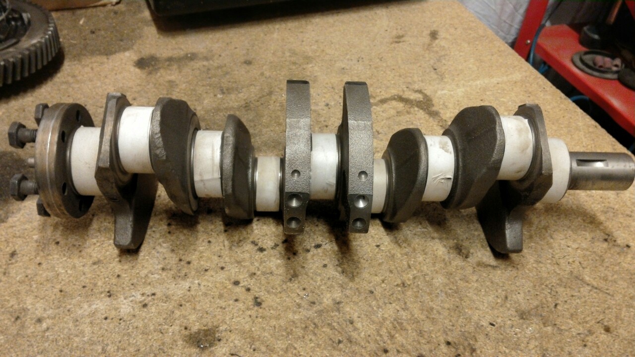

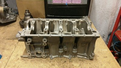

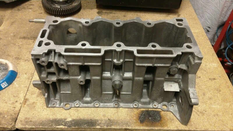

On profite de cette chaude journée pour avancer un peu :lol:
Encore un peu de microbillage... Du coup, j'ai fini avec les grosses pièces :ok:

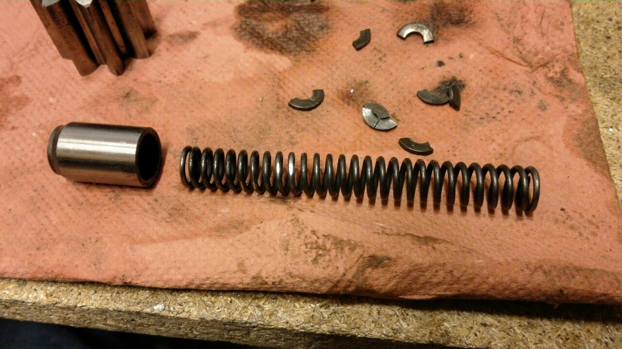

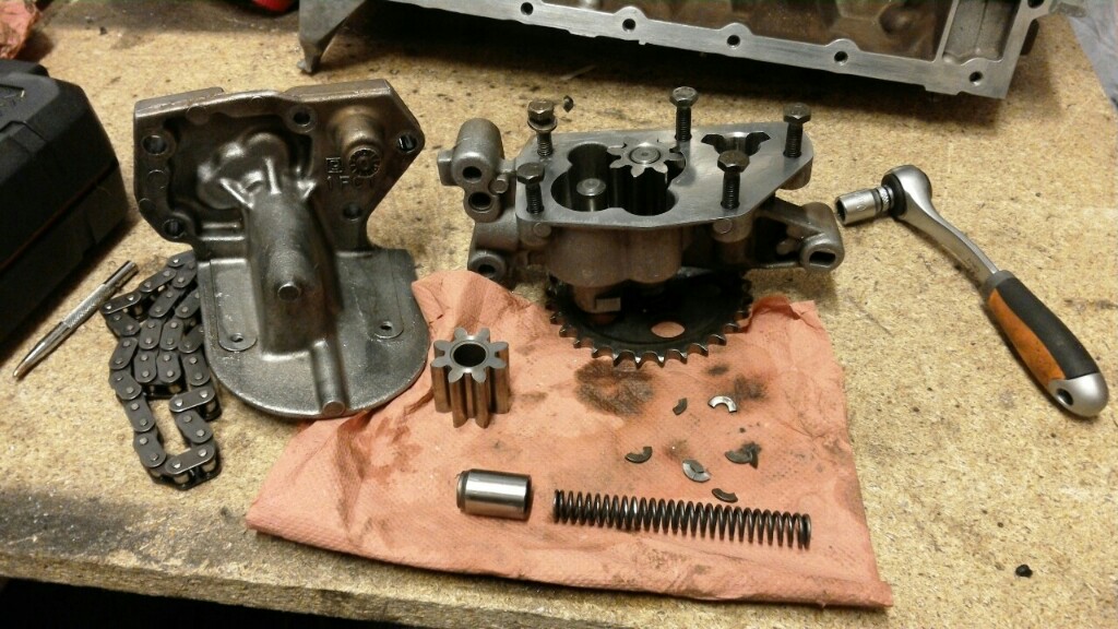

Et pour finir, j'ai ouvert la pompe a huile. J'ai découvert un ressort et un piston de décharge marqués.
Ces pièces seront remplacées....
Bizarrement, toutes les rondelles ont fini en petits morceaux :o
La partie brillante sur le ressort correspond a de l'usure.
